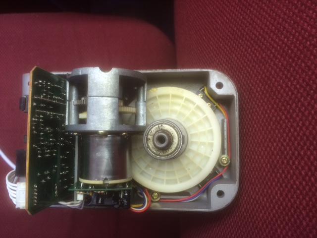

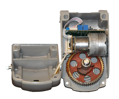

Zit je nog wel met de oost/west eindschakelaar in de motor , bij een Moteck SG2100 kun je van het motorprintje gewoon de stekker van de eind / zero switch losnemen .
De rotor draait dan door , alleen heeft die maar een half wormwiel .
Bij een Superjack diseqc rotor die ik hier heb liggen , ook met een geheel rond wormwiel , moet je juist de eindschakelaars doorverbinden om door te kunnen draaien .
Bij SG9120 zitten zo te zien de eindschakelaars in de kap .

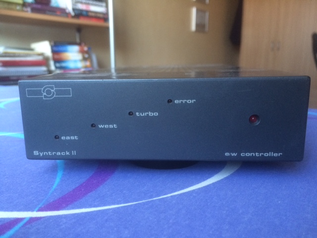

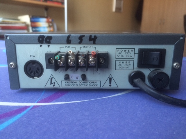

Toevallig kwam ik dit tegen. Ik hen nog een e/w controller die deel uit maakte van een "Syntrack II " ontanger ( analoog ) Deze stond naast de ontvaner en kon mer een 5 polige din. plug communiceren. Maar is door middel van 2 drukknopjes ook handmatig te bediennen.Er zitten 4 ledjes in het front, east-west-turbo-error. op de achterkant de drukknopjes en 4 schroefklemmen voor potmeter en moteor, deze laatse is dus met 2 ling snoer aan te sluiten op de motor.Verder een aan/uit schakelaar. Power  AV 230V 50 Hz 25W en een fuse 500maT ( in schroefkokertje ) Zwart metaal 14x5*x27 cm *mm 8mm pootjes.Bij belangstelling stuur mij een bericht.

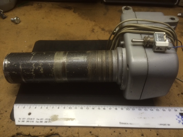

Heb ik ook nog liggen , maar omdat Denis het voor mobiel gebruiken wil (DAF ?) heb ik voor heel simpele bediening gekozen .
Aan de diseqc motor een 3 aderig snoertje met een terugverende , enkelpolige omschakelaar welke direct de E/W relais aanstuurt .
