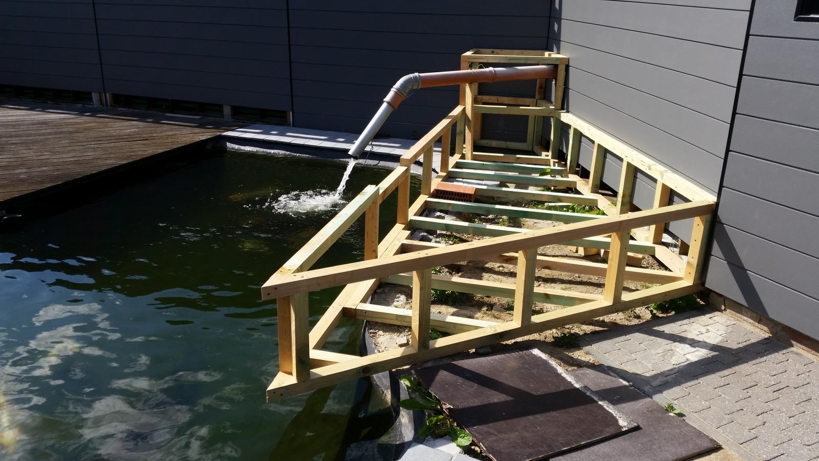

wie kan voor mij een bak( ongeveer 10 m2) polyesteren, regio belgie vlaams-brabant.
we spreken over plaatsen:  hechtingsprimer- 2x450gr matten-topcoat
ik kan eventueel zelf zorgen voor de benodigde materialen.
ik zou er zelf durven aan te beginnen, maar ik heb 3jaar geleden een zeer
zwaar werkongeval gehad (rechter been bijna kwijt), waardoor alle werken laag tegen de grond problematisch
zijn. :D
gecertificeerde firma´s zijn niet genegen zulk een klein werk te doen.(waardoor ze ook prijzig zijn)
foto: wat het moet worden( moet aan binnen-en buitenzijde nog uitgekleed worden)

Je zult toch eerst een mal moeten maken en de hoeken goed afronden. Glasmatten of weefsel kunnen moeilijk worden gelamineerd op een scherpe hoek.
Wat moet er met deze bak gebeuren ?  Komt er water in of komt de bak in het water te liggen ?
Moet er een kleurlaag (gel-coat) op of wordt het afgewerkt met een 2 componenten verfsysteem ?
Je kunt ook overwegen, vanwege de stijfheid van het materiaal er een sandwich constructie van te maken. Dat kan met hout of speciale plankachtige delen. Dan eerste de buitenkant voorzien van laminaat en dan de tijdelijke constructie aan de binnenkant wegnemen en de binnenkant ook voorzien van enige lagen glasmat en/of glasweefsel.
Je zult een iedee moeten hebben hoe het moet worden en een massief polyester laminaat is relatief slap.
Groet,
Bram
aangepast door verkerkbr
beste Bram
constructie is niet tijdelijk, wordt aan binnenzijde uitgekleed met hout, aan de buitenkant met sidings. ;)
bak blijft ter plaatse staan(zie foto;post1), water die je uit de buis ziet komen, komt van de filter.
bedoeling is dat deze nu in de nieuwe bak komt en vandaaruit via overloop naar de vijver.

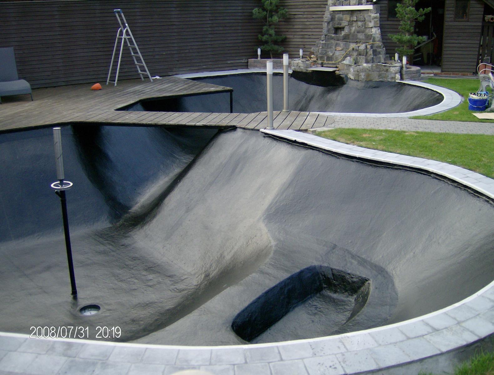

volledige vijver is gepolyesterd, probleem is, dat in mijn huidige situatie het voor mij zeer moeilijk is
om zelf te doen.

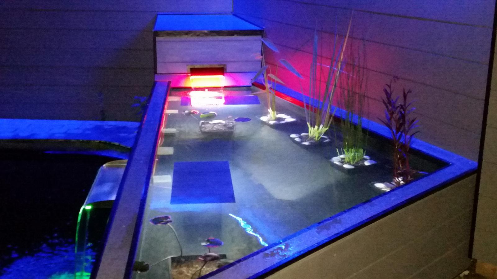

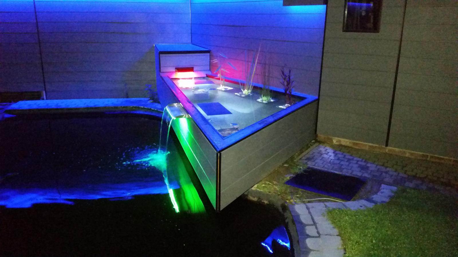

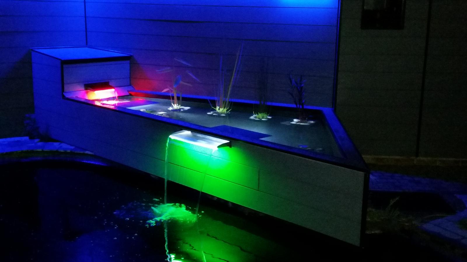

door de vele reacties, toch maar zelf gedaan. :grin:
het resultaat;
post-66958-0-66222600-1442686976_thumb.jpg post-66958-0-12847100-1442686986_thumb.jpg
grtz Philip
