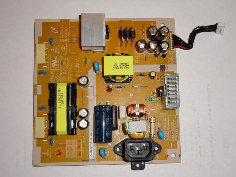

Ik heb een klein Samsung TV-tje die helaas niets meer doet, een beetje uit ervaring van dit forum ligt dat meestal aan de voeding.
Het is een:
Samsung
Model: T200HD
Model code: LS20TDDSUV/EN
Ik heb nog geen schroeven kunnen vinden op de voet na.
Zou graag een foto maken zodat iemand mij stap voor stap kan uitleggen wat ik moet doen.
Ga ik later invullen, de oude info klopte niet meer.

@Steve,
Ik dacht al die kant op te moeten denken, maar doe het liever met foto's.
Deze week heb ik het erg druk, maar ik zal eerst het TV-tje open moeten maken voor ik foto's kan maken waar de elco's zitten.

schema staat nu op de server.
verv in de voeding
C107   1000uf/25v
C108   1000uf/25v
C109   680uf/25v
C110   820uf/25v
C113   820uf/25v
Zijn dit allemaal condensatoren? met + en - ? of zitten hier ook elco's tussen?
dat zijn allemaal Elco's   Electrolitische Condensatoren  met plussen +++ en minnen ----
