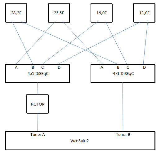

Ik was namelijk op zoek naar een schotelconfiguratie met volgende eigenschappen:
- snel kunnen zappen tussen de courante posities 23,5E / 28,2E / 19,0E / 13,0 E (95% van de tijd worden deze bekeken)
- iets anders opnemen dan wat ik bekijk, ook op een andere satelliet (één van de 4 bovenstaande)
- heel af en toe (5% van de tijd) ook eens wat andere satellieten kunnen bekijken

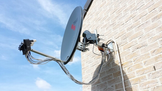

Ik wou geen tweede schotel plaatsen met een rotor, naast de bestaande met multifeed houder.  Ook moest er dan een extra coax getrokken worden.  In plaats van altijd maar vaste LNB's bij te plaatsen die meer en meer uit het centrum liggen, en toch weinig gebruikt worden, heb ik voor een andere aanpak gekozen.  Een rotor gecombineerd met een multifeedhouder. Het is wat ongebruikelijk, maar soms wordt het toch gedaan.  Ik was blij verrast dat een DiSEqC switch nog steeds werkt achter een rotor.
Eerst wordt de rotor goed afgesteld, zodat de centrale LNB alle satellieten kan ontvangen.  Daarna draai ik hem naar 23,5E en met deze positie ingesteld regel ik de overige drie LNB's af.
Deze opstelling heeft echter de volgende problemen:
1. Om 28,2E, 19,2E en 13,0E te bekijken moet de rotor naar 23,5E gedraaid worden.  Hiervoor is een speciale tuner configuratie nodig (zie verder).  Het is belangrijk dat de rotor altijd terug naar de 23,5E positie gaat voor bvb geprogrammeerde opnames.
2. Als de rotor niet op 23,5E staat, is het tweede signaal (om op te nemen) niet beschikbaar voor 28,2E, 19,2E en 13,0E.  Hier is geen oplossing voor, dat is eigen aan de opstelling.
Om probleem 1 op te lossen maken we gebruik van DiSEqC 1.2 maar NIET met USALS, maar wél met geheugenposties.  Op die manier kunnen we een satellietpositie (bvb 28,2E) associeren met een andere fysische satellietpositie (23,5E).  Eerst moeten we dus al de posities die we nodig hebben opslaan in het geheugen van de rotor.  Dit kan via het Enigma2 menu instellingen/kanalen zoeken/rotor instellingen.  Vul de satellietpositie in achter "Ga naar" (bvb 23.5) en ook "Oost/West" goed instellen; druk dan op GOTO X (gele toets). Dan draait de schotel naar daar.  Daarna ga je naar "Geheugen index" en vul je de gewenste geheugenpostie in, en je drukt op "Sla Positie op" (groene toets). Doe dit voor alle gewenste satellietposities.
Dus bijvoorbeeld:
geheugenpositie 001 = 23,5E
geheugenpositie 002 = 28,2E
geheugenpositie 003 = 19,2E
geheugenpositie 004 = 13,0E
geheugenpositie 005 = 16,0E
geheugenpositie 006 = 31,5E
geheugenpositie 007 = 39,0E
enz
Tuner A heb ik als volgt ingesteld: "Geavanceerde configuratie":
23,5°E = LNB1 + DiSEqC modus 1.2, poort A, Input 1, gebruik USALS=UIT, geheugenpositie 001
28,2°E = LNB2 + DiSEqC modus 1.2, poort B, Input 2, gebruik USALS=UIT, geheugenpositie 001
19,2°E = LNB3 + DiSEqC modus 1.2, poort C, Input 3, gebruik USALS=UIT, geheugenpositie 001
13,0°E = LNB4 + DiSEqC modus 1.2, poort D, Input 4, gebruik USALS=UIT, geheugenpositie 001
16,0°E = LNB1 + DiSEqC modus 1.2, poort A, Input 1, gebruik USALS=UIT, geheugenpositie 005
31.5°E = LNB1 + DiSEqC modus 1.2, poort A, Input 1, gebruik USALS=UIT, geheugenpositie 006
39.0°E = LNB1 + DiSEqC modus 1.2, poort A, Input 1, gebruik USALS=UIT, geheugenpositie 007
enz… dus alle andere satellieten zo ingeven met oplopende geheugenpositie nummers
De truuk is dus om bij 23,5E, 28,2E, 19,2E én 13,0E telkens de geheugenpositie te gebruiken die bij 23,5E hoort!
Tuner B heb ik klassiek op DiSEqC 4x1 ingesteld met A=23,5E, B=28,2E, C=19,0E en D=13,0E.
Tenslotte stel je nog in dat Tuner A altijd voorrang krijgt, zodat de rotor altijd goed draait.
Als je nu een zender van 23,5E, 28,2E, 19,2E of 13,0E kiest, zal de schotel altijd naar 23,5E draaien, wat dus perfect is.  De DiSEqC switch kiest dan wel de juiste LNB.  En als je een andere positie kiest, draait de schotel naar die gewenste positie, en wordt de eerste LNB geselecteerd!  Opdracht volbracht!

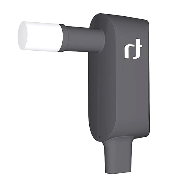

PS2.  Tenslotte wil ik nog vermelden dat ik Inverto Multiconnect LNB's gebruikt heb.  Dit omdat ik absoluut de centrale LNB in het midden wou hebben (met een multifeed rail kan je de LNB nooit écht in het midden plaatsen).  Ik weet dat veel mensen klagen over deze LNB's, maar mijn ervaring is dat de nieuwe (zwarte) hier minder last van hebben (de vorm van de LNB wordt niet meer smaller vooraan, tov de eerdere (witte) versies).

De winkelier vertelde me dat dit de opvolger was van de Multiconnect - wat je zelf ook bevestigt in https://www.sat4all.com/forums/topic/331356-inverto-vernieuwt-zijn-multiconnect-lnb/
en ik ging er abusievelijk van uit dat de naam hetzelfde gebleven was.
Bedankt voor de correctie!
