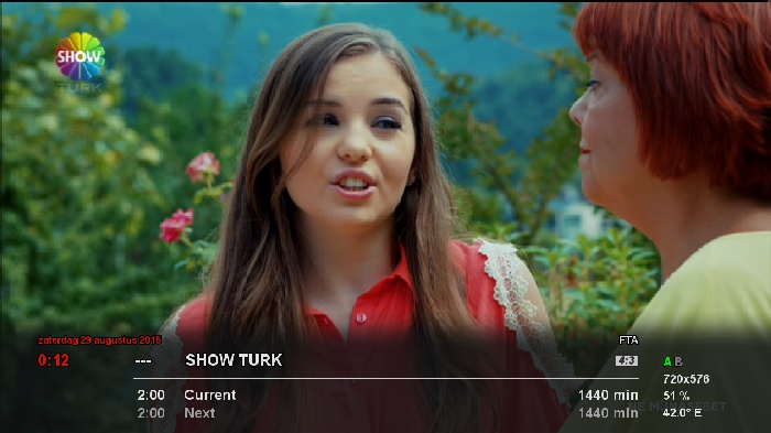

ik had net even signaal op atv hd (screen shot zit even op ander zender)

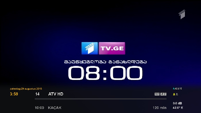

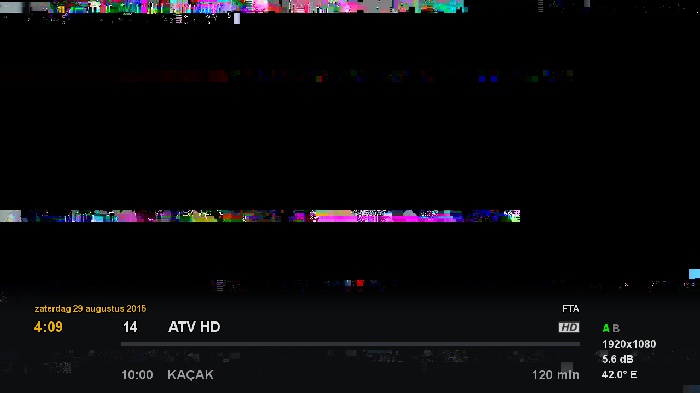

epg kwam atv hd stond op 18db en toen viel het naar 0 db en daarna op 5.5db + 4.5db en nu weer 0db
heb geen beeld gehad alleen epg update gehad (wss omdat hij net even signaal had)

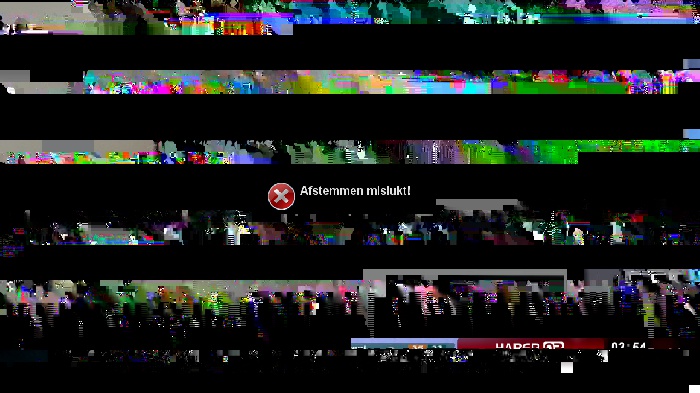

update krijg nu op eens weer lage ontvangst
2 screens 5.5 db en dan weer 0db telkens

ik zit in den haag krijg alleen in de nachten zoals nu beeld op maar heel zwak, op de east beam TRT zenders heb ik gewoon 7.5 8.0db doordedag en nacht heen zonder glitches
ik heb 2 schotels 1 triax ( met diseqc ) hier op heb ik het zelfde probleem (ookal als ik hem fine tune met lengtegraad ) (110cm)
en ik heb er nu een van 150cm bij gemonteerd en deze kijkt alleen naar Turksat 42e ik dacht dat ik hier mee wel beeld zou kunnen krijgen op ATV HD maar helaas geen beeld (alleen heel zwak in de nacht )

Hakan, heb het filmpje gezien en je hebt dus al geluk dat je een lock hebt op die zenders.
Je zit net aan het randje van ontvangst (blokken) op sommige zenders.
Sommigen komen helemaal niet door en daar zal je met deze zg. 'out-of-footprint'-ontvangst altijd rekening mee moeten houden.
Garantie tot aan de LNB zullen we maar zeggen...(en zelf dat niet  ;) ).
