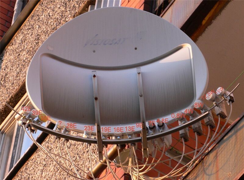

Je kunt een Triax 78 gebruiken met een rail. De signaalversterking komt dan overeen met een Triax 64, een 60cm-schotel dus.
Je kunt ook een Triax 88 nemen. De hebt dan aanzienlijk meer regenreserve. Die schotel is 85cm breed en 95cm hoog.

Ik denk dat ik voor de Triax 78 ga, aangezien ik niet een hele grote balkon heb. Wat voor beugel heb ik hiervoor nodig ? Waar kan ik deze vinden in/en omgeving Amersfoort? Hier kunnen wel 2 LNB's op neem ik aan 42graden oost en 23,5 graden oost.
Het beste is een wavefrontear t 90 aan schaffen, dan heb je ook regenreserve en kan je er eventueel nog satelieten bijplanten als je dat wilt, een triax switch geeft het minste demping en is te gebruiken voor het omschakelen van je satelieten.
Voorwaarde is wel dat je de paal goed haaks en vast zet disnoods met een paar draadspanners want alleen een tegelvoet houdt de handel overeind maar geeft ook speling met de wind die erop komt te staan,
dus paal haaks aan beide kanten en goed vast zetten voor je gaat opbouwen.
Als lnb kan je de Megasat lnb gebruiken die werken erg goed en bij zwakke satelieten kan je deze vervangen
door de high gain versie.
Succes ermee..
