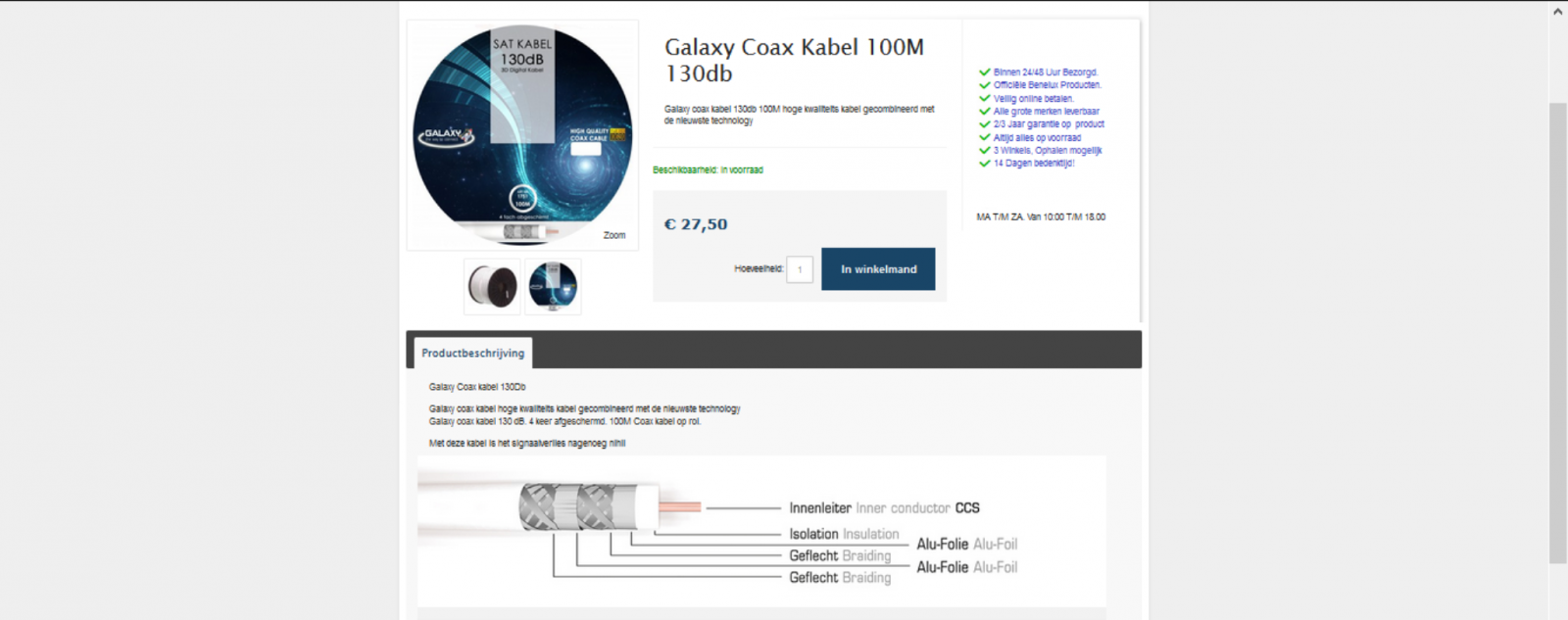

Thanks. Ik wilde een rolletje Belden of Hirschmann, maar dat hadden ze natuurlijk niet.
Het is een rolletje Galaxy geworden, 3D high qualifier digital kabel, 4 fach abgeschirmt, 130dB.
Geen idee of het wat is eigenlijk...
  • Moderator
100 meter voor € 27,50?
Wanneer de middengeleider niet van koper, maar van verkoperd ijzer is zou ik het terug geven of weggooien.
Bezuinig niet op de kabel, daar krijg je spijt van.
Ik was er al bang voor dat je niet de goede coaxkabel had. Daarom vroeg ik het ook. En jawel hoor, je hebt coaxkabel met een binnenader van CCS. Dat is de afkorting van Copper Clad Steel, ofwel in het Nederlands, verkopert ijzerdraad. Een kern van ijzerdraad met een paar micron koper er overheen. Heeft veel weerstand waardoor switches en lnb's niet meer willen schakelen.
Kan ook niet 100meter voor €27,50. Daar moet de winkelier nog aan verdienen en de fiscus ook nog 21%.

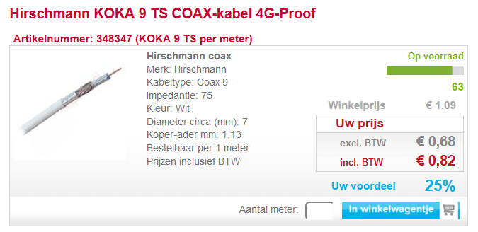

Ruil maar snel om voor echte coax zoals bijv. Hirschmann Koka 9 TS.
Afbeelding even aanklikken.

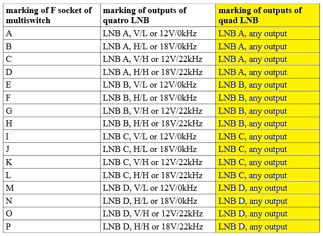

Dan zou ik deze multiswitch nemen: http://www.emp-centauri.cz/index.php?lang=en&page=prodview&id_kateg=1&id_pkateg=14&id=249
Daar kun je 8 ontvangers op aansluiten.
Die zie ik in Duitsland al voor €131,50 te koop.
Daar kun je de vier Inverto Black Premium Quad-lnb's op aansluiten.
Welke coaxkabel heb je precies gekocht, merk en type?
In mijn beleving moet je op een multiswitch toch met Quattro Lnb's werken?
Gigablue Quad Plus - Gigablue X1 - Gigablue IPbox - Mutant HD51 4K - MiniX NEO X7
Kijk nu eerst eens even naar de schematische tekening helemaal onderaan in de link die ik stuurde. Daar staat toch duidelijk LNB Quatro or Quad.
Voor meer informatie klik rechts bovenaan in de link op PDF Instruction Manual.
Daar zie je op pagina 4 deze tabel staan, zie bijlage.
Tja een Quattro-lnb is wel een heel stuk goedkoper dan een Quad-lnb maar ja als je die toch hebt, kun je ze gewoon gebruiken.

Nooit geweten dat de huidige Quad Lnb's deze afzonderlijke schakelingen ook aankonden.
Weer wat opgestoken.
