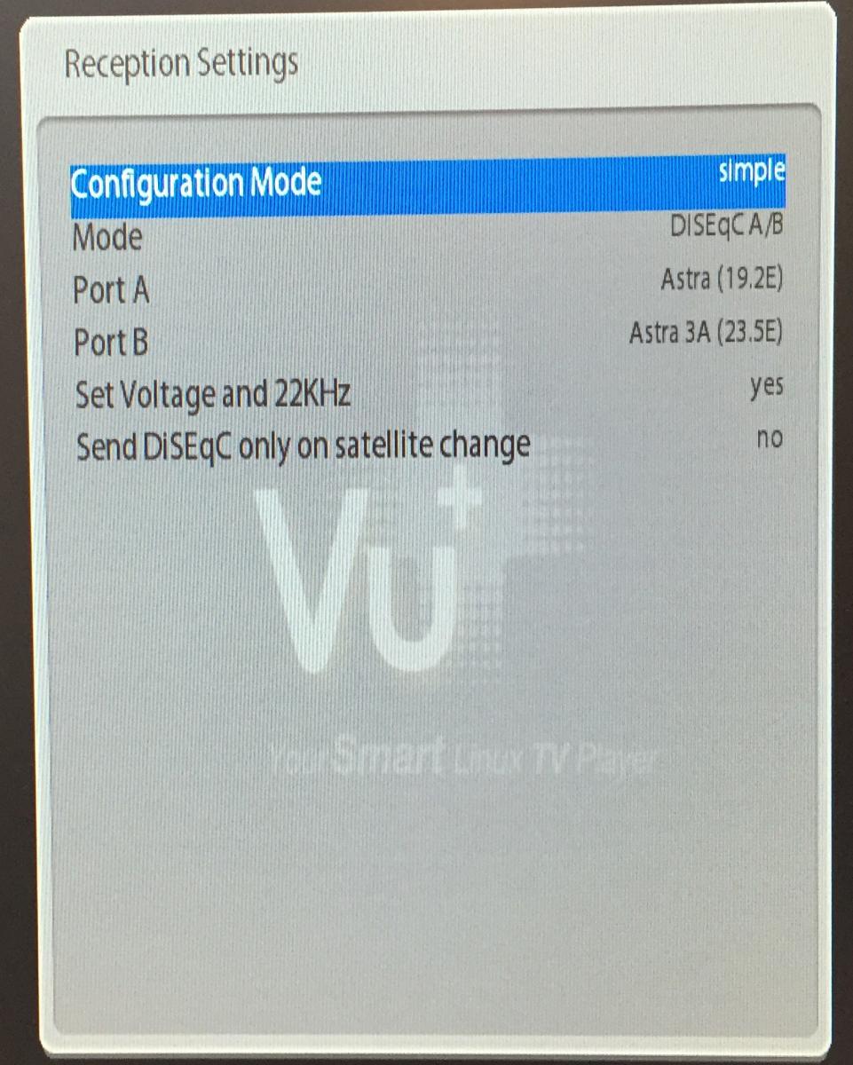

ik heb geen idee of de Disec instellingen goed staan. Ik kan nergens vinden hoe je dat instelt. Navraag bij de leverancier leverde tot nu toe niets op.
Ik heb in elke (duo) tuner één kabel zitten van de dual LNB. vervolgens heb ik na veel experimenteren de astra 19.2, en de astra 23.5 ingesteld op beide tuners.

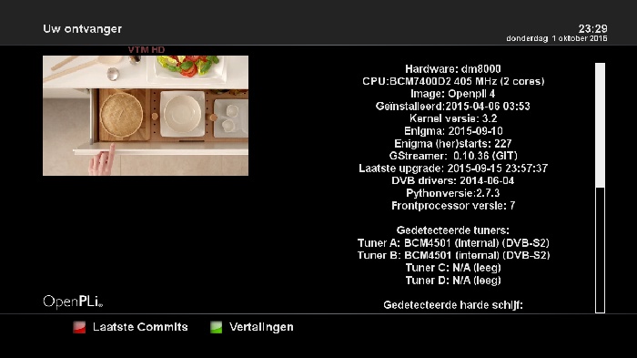

welke software staat er dan op je ontvanger ? dit is origineel van mijn DB 8000 met PLI
kijk anders eens bij informatie ...uw ontvanger

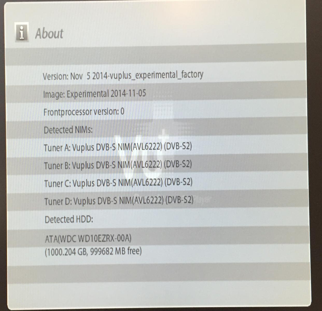

@Richardrsb: laat je niet ontmoedigen. Je zal hier teveel info ineens krijgen, en dikwijls maar deels.Ik heb maar een Solo 2 en zit bij TVV maar dat is eigenlijk bijna werkwijze. Praktisch alle vragen zal je hier terugvinden als je wat verder in de topics op deze site bladerd. Probeer 1 ding tegelijk op te lossen. Een paar dingen zijn al duidelijk: je hebt een duo-LNB en hebt al beeld op BVN. Dat is heel goed. Normaal zul je ook een boel Duitse zender moeten te zien krijgen op Astra 19°e. Als je niets op de Astra 23 vind, zal waarschijnlijk je tuner instelling(en) niet goed staan . maar zoek eerst eens uit welke image je hebt in Menu -> Informatie -> Ontvanger. Dat praat makkelijker.

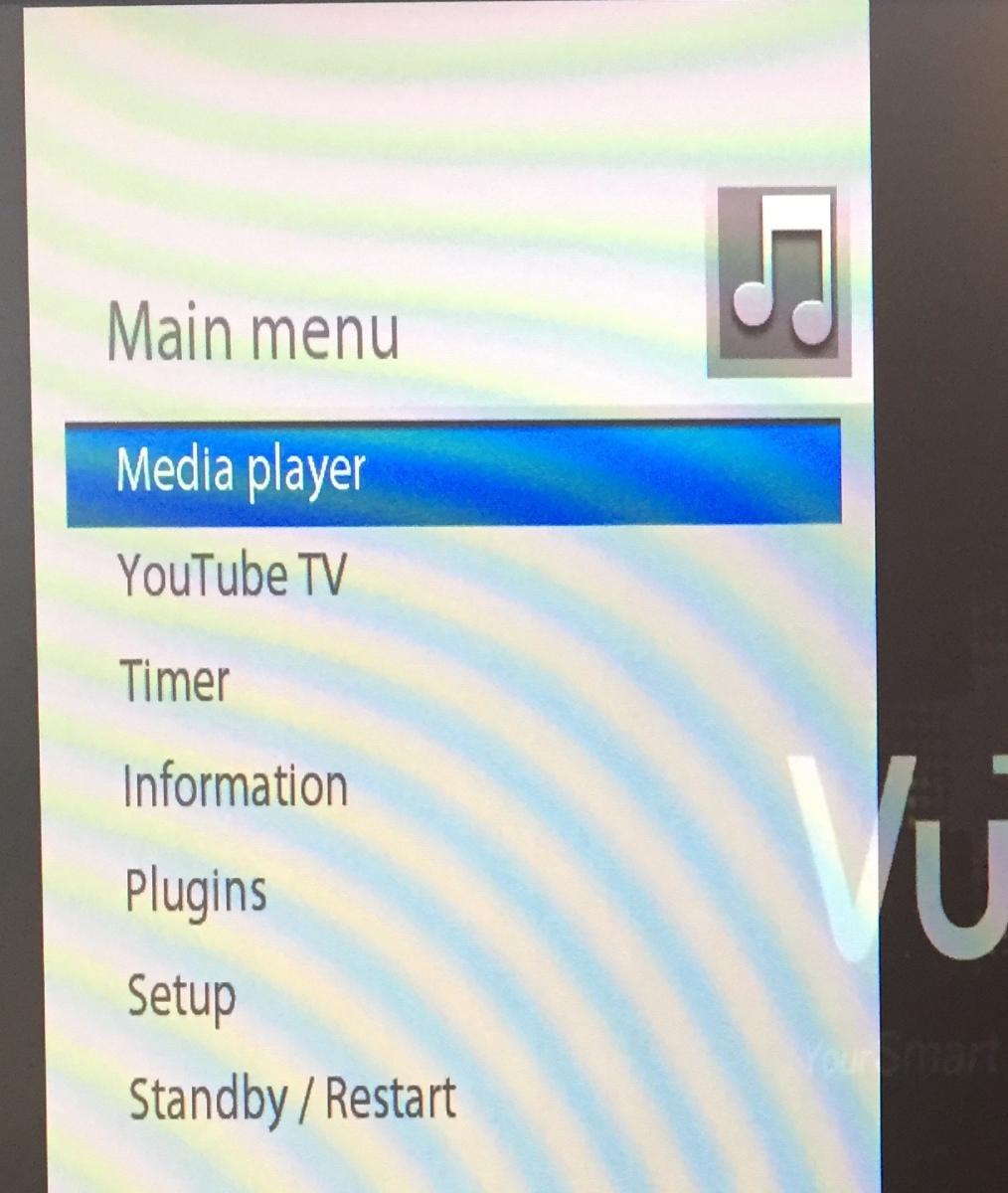

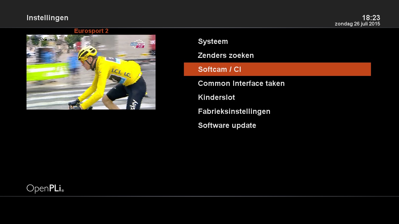

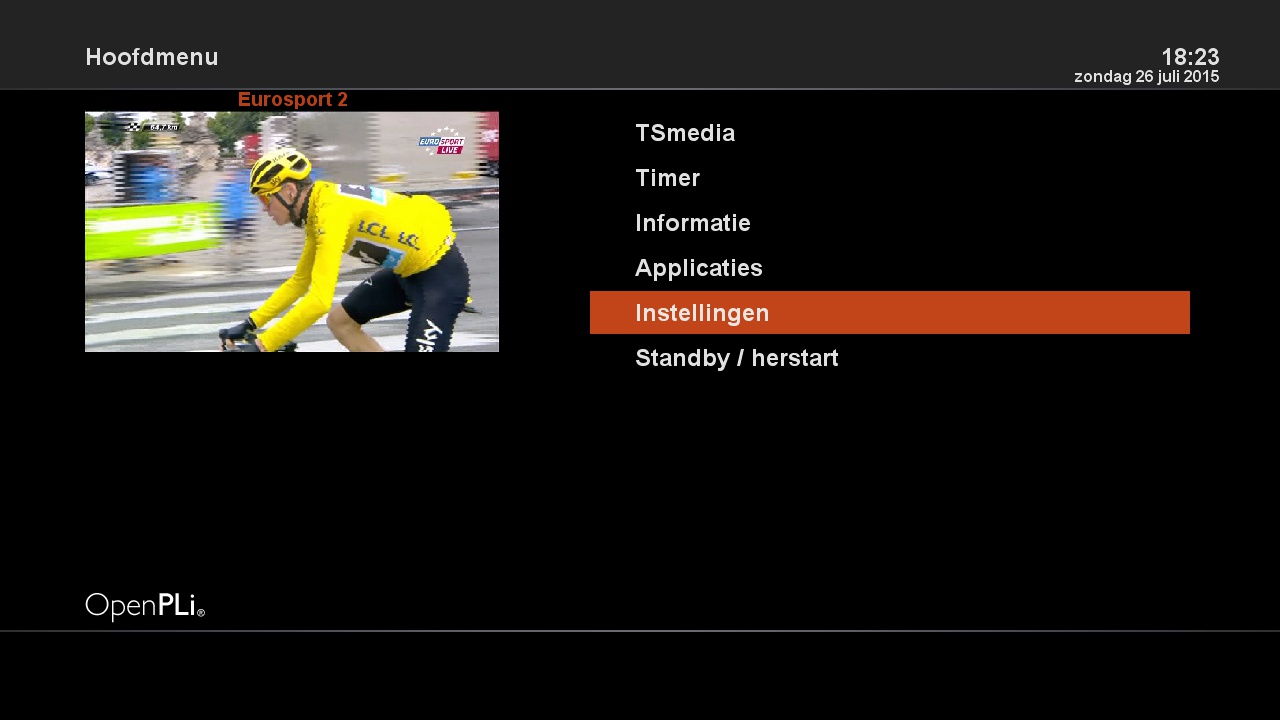

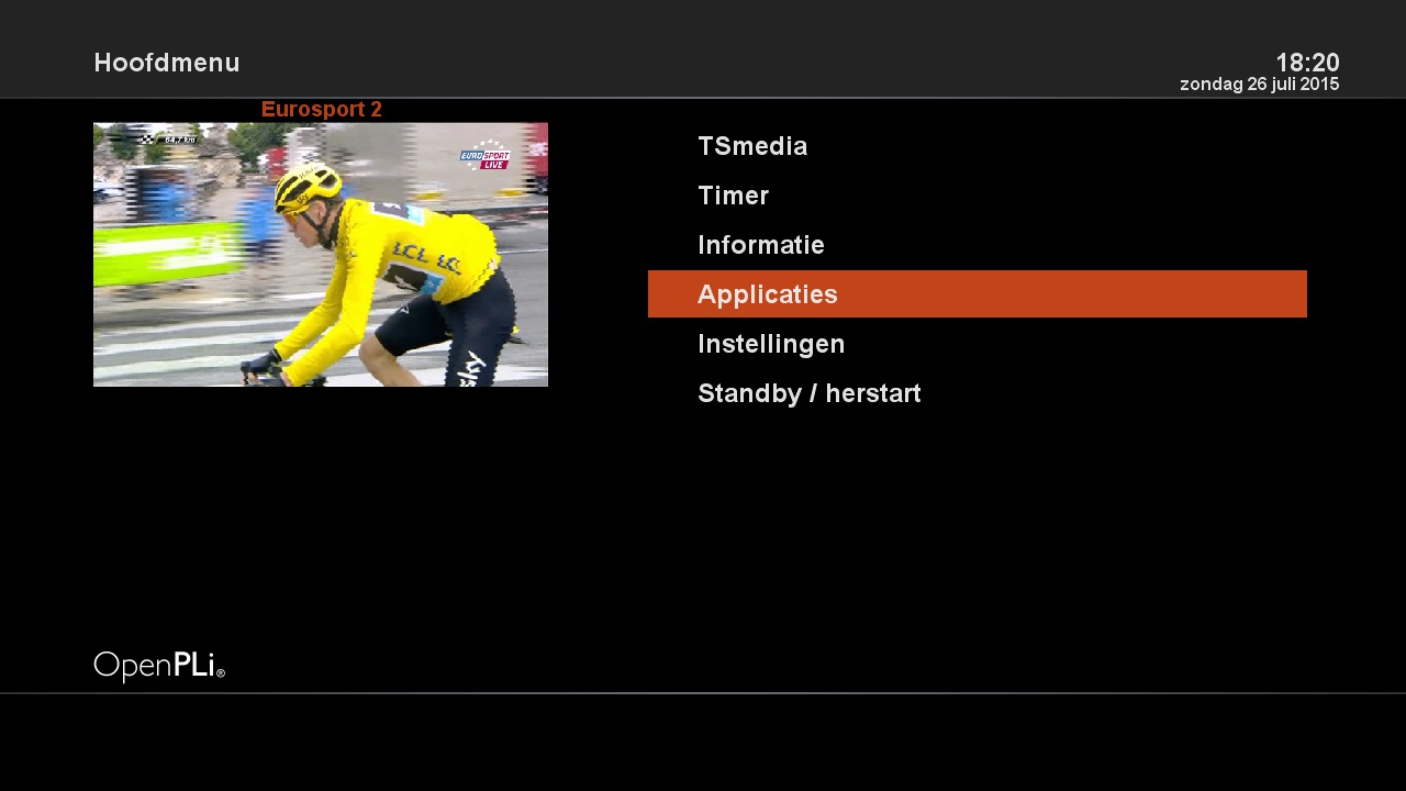

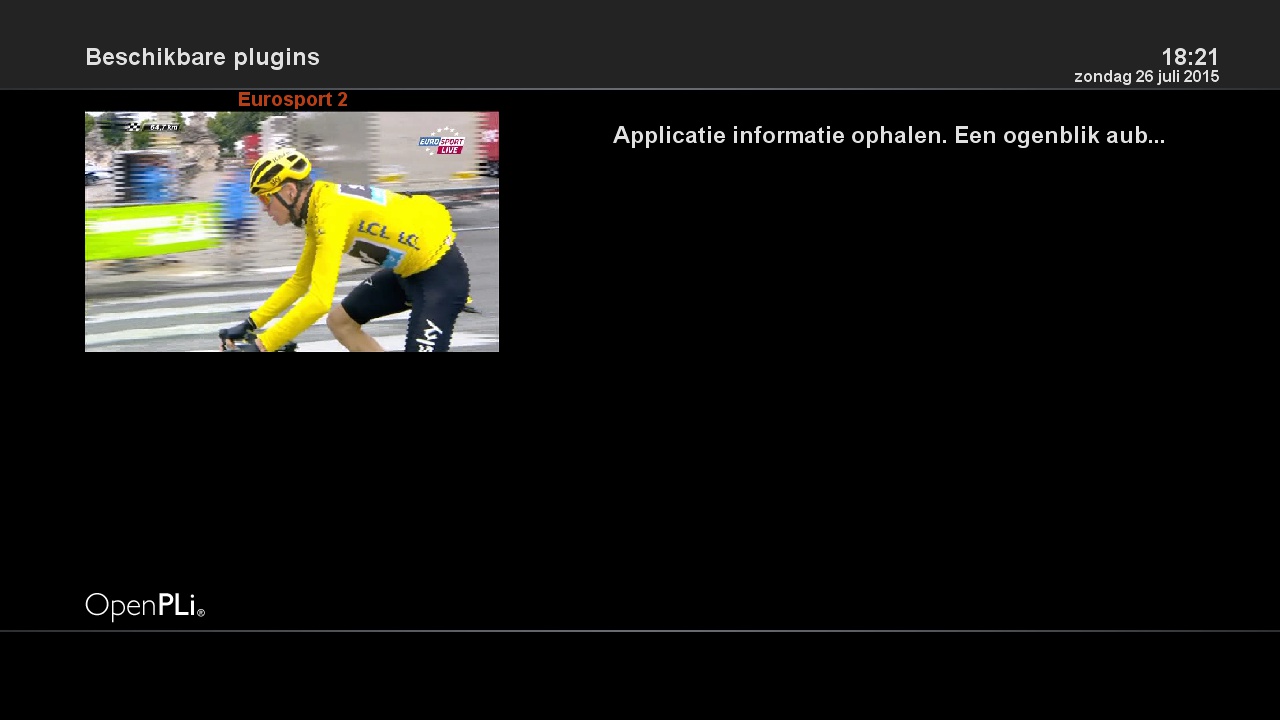

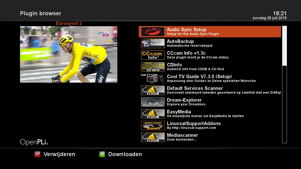

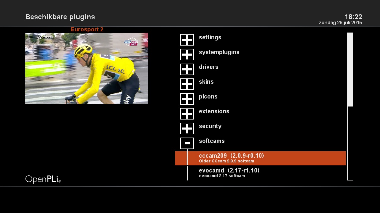

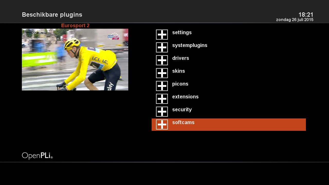

Ik heb internet aangesloten, en dat werkt ook. Bijgaand 2 screenshots van de user interface.

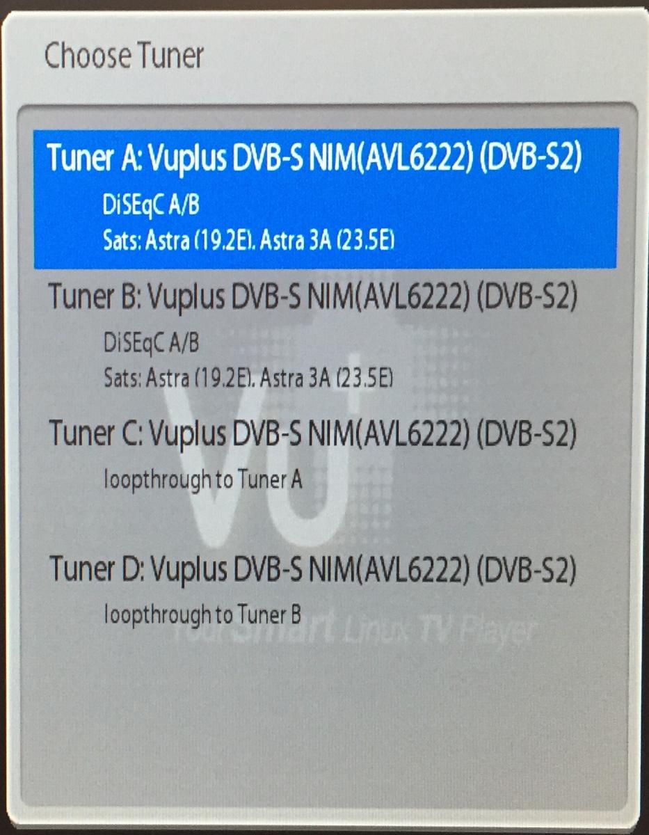

Ik heb ook foto's gemaakt van de tuner config, welke voor mij ook een volslagen raadsel is. Ik moet namelijk kennelijk op poort b van de tuners astra 23.5 aangeven, terwijl er geen kabel inzit.....
De Tuner A staat voor een duoLNB prima ingesteld. Zolang je maar 1 coax kabel hebt vanaf je schotel/LNB zet je tuner B/C/D op disabled/uit/off. Gezien het feit dat je wel 4 tuners hebt kun je later (als alles werkt) opteren voor een duoLNB in quad uitvoering. Uiteraard moet je dan wel een extra coax van je schotel naar Tuner B trekken...
Je bent even op het verkeerde been gezet wat betreft de poort B en Tuner B. Dit staat los van elkaar. Tuner A schakelt via DiseqC poort A en B de beide LNB's van je duo LNB.. Het schakelt dus niet van Tuner A naar Tuner B.. Dat is even je misvatting/verwarring. Dat poort A en poort B verhaal schakelt de ingebouwde Diseqc van je duo LNB (maar dus gewoon nog steeds van Tuner A!!)
