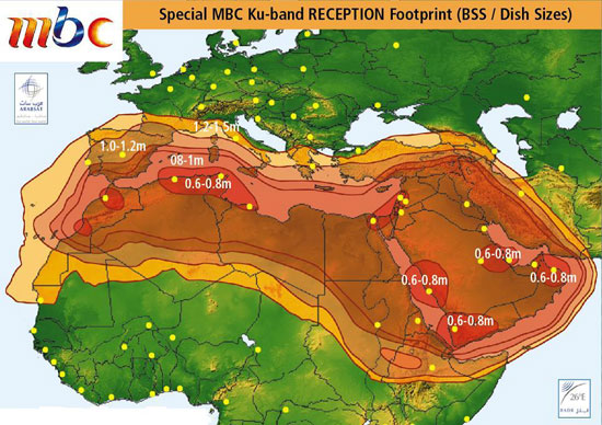

Inmiddels is de BADR3 niet meer in functie en kun je juist de meeste zenders van BADR4 op 26°Oost ontvangen met een 90 cm schotel.
Het pakket van MBC zit op een andere beam en daarvoor heb je wel een grotere schotel nodig.

Om blokkenvrij te kunnen kijken op MBC HD , denk ik dat een 1,20m schotel voldoende is.
Ook een Inverto black ultra-lnb is aan te raden bij zwakkere satellieten.

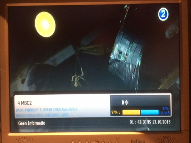

Met mijn 120cm DeltaStar Gregorian schotel met BlackUltra single lnb geen spat signaal met mijn TM 5402-M3 op MBC HD (TP 12.265 H)
De SD kanalen van MBC (11.919 H) komen met goed beeld binnen met 14.1 dB (97%)
Die laatsten lukken denk ik ook wel met 100 cm

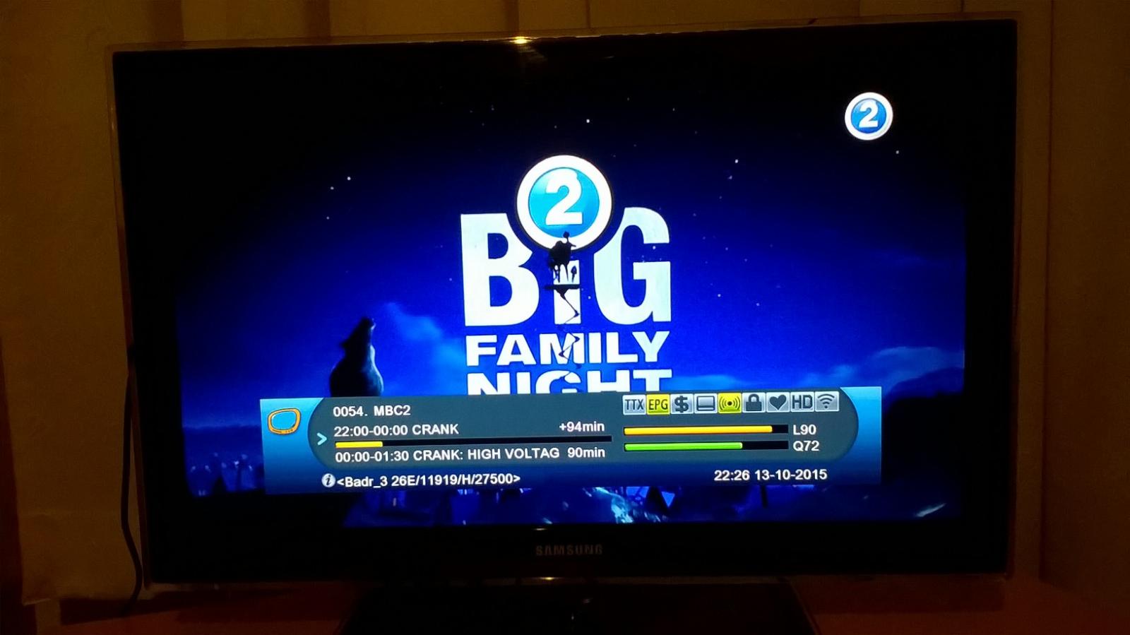

hier met 100cm gibertini met een mti lnb komt mbc 1/2/3/4 ook binnen met ong 13 db
maar geen hd te krijgen hier in z limburg
