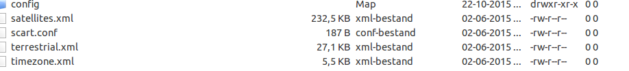

Hierbij een schermafdruk met wat er in tuxbox staat.
Kan ik alles ( etc/tuxbox/config) eens deleten en butler opnieuw zijn werk laten doen?
