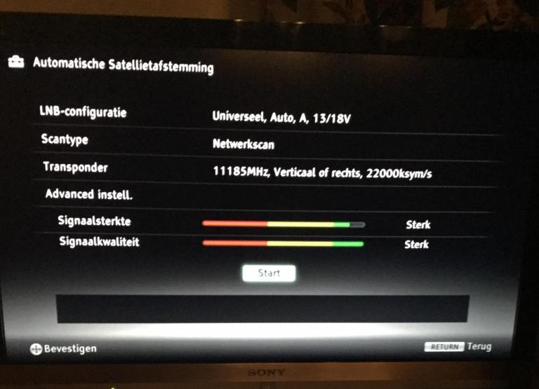

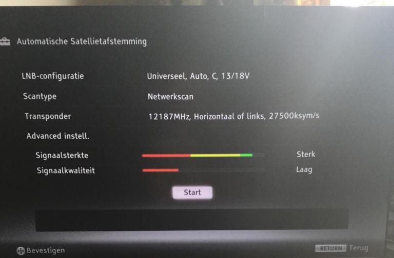

Batyka1 Geplaatst: 25 april 2016 Geplaatst: 25 april 2016 Dat heb ik al geprobeerd, maar welke kant ik ook opga omhoog omlaag links of rechts aldoor wordt het minder dan ik nu heb. In het geel heb ik hem nooit gekregen.

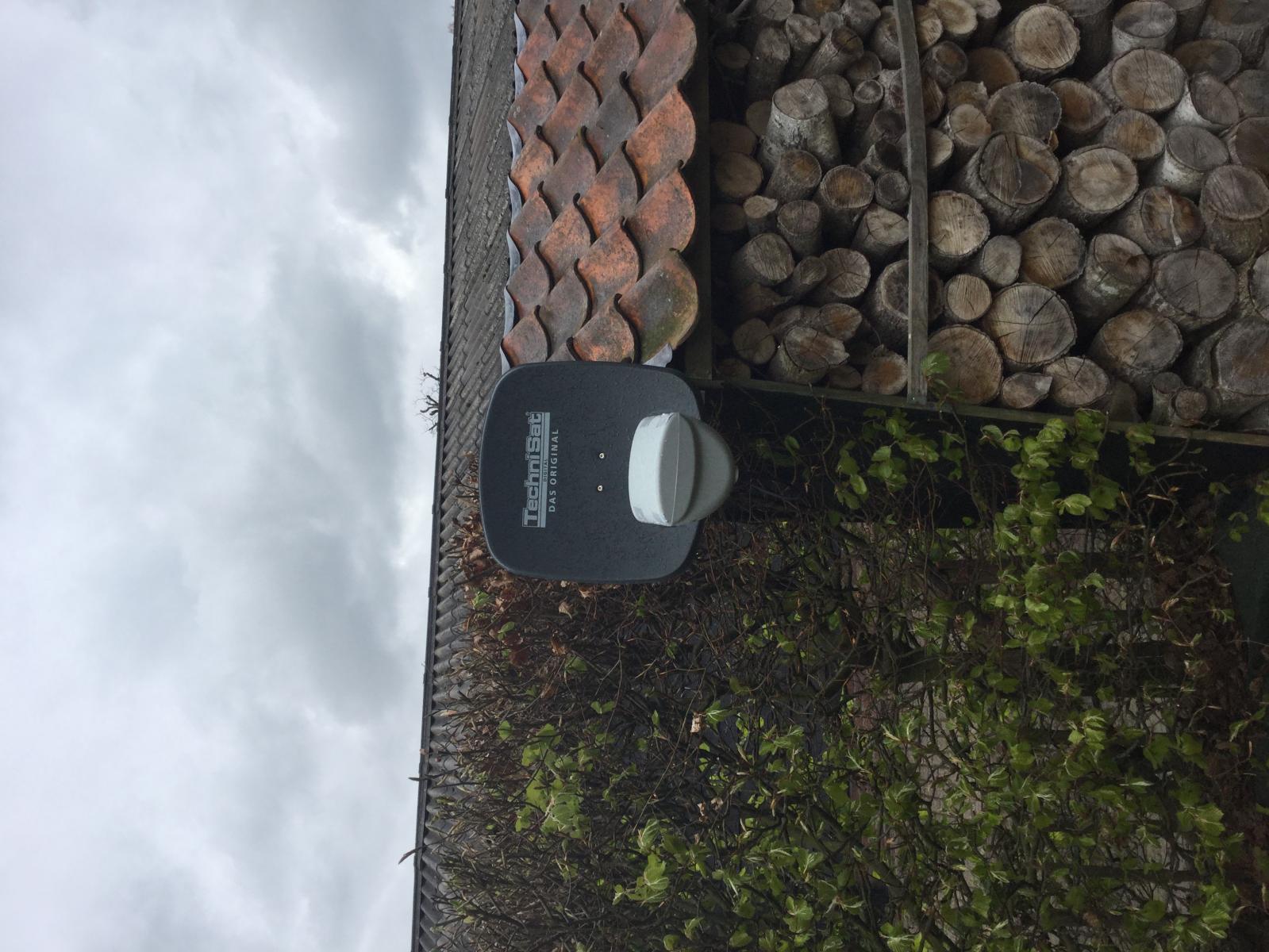

Sprietje Geplaatst: 25 april 2016 Geplaatst: 25 april 2016 (aangepast) Noem eens een paar zenders die je van de Astra 19,2 ontvangt. Maak eens een foto van de schotel recht van voren genomen. 25 april 2016 aangepast door Sprietje
Batyka1 Geplaatst: 25 april 2016 Geplaatst: 25 april 2016 NPO 1,2 en 3 als mede de andere Nederlandse zenders. Nogmaals bij deze Astra heeft een zeer hoge kwaliteit. Bij Astra 23,5 is dat anders. Daar vind ik o.a. NPO HD en de Vlaamse zenders.
Sprietje Geplaatst: 25 april 2016 Geplaatst: 25 april 2016 Beste Batyka1Eigenlijk snap ik niet waarom je allemaal aan het prullen bent met een Multytenne. Ik zie dat je alle ruimte hebt om een grotere schotel te plaatsen en dan probeer jij meet een veel te kleine schotel van slechts 45cm de Astra 23,5 goed te ontvangen. Dat zal van z'n leven niet gaan en zeker niet de moeilijke transponders waar o.a NGC Wild HD op zit en nog een stel die even moeilijk te ontvangen zijn.Neem een Triax 88 met multirail of een andere schotel, dan ben je pas goed bezig.
Batyka1 Geplaatst: 25 april 2016 Geplaatst: 25 april 2016 Ik heb een grotere triax schotel maar bij die kan ik t.g.v. bomen alleen de 19.2 ontvangen. Op deze plek zijn wel mogelijkheden maar daar wil ik die grotere stoel niet hebben omdat we daar vanuit huis direct op kijken. De. 23.5 via deze schotel geeft een prima beeld blijkt nu. Zoveel kijken we niet en wanneer het beeld t.g.v. slecht weer niet in orde is gaan we gewoon even over naar digitenne. We hebt al zeker 20 jaar schotel ervaring zowel hier als op ons vakantie adres en weten daarom best wat er mogelijk is. En naar moeilijke zenders kijken we niet. 19.2 gebruiken we voor de Duitse zenders en 23.5 voor NPO HD en de Vlaamse. Dat ik moeite deed om die andere 2 er op te krijgen was alleen om het kompleet maken en er incidenteel naar te zappen.
Sprietje Geplaatst: 25 april 2016 Geplaatst: 25 april 2016 Vroeger toen de er nog geen DVB-S2, 8PSK transponders waren, was de Multytenne een heel leuk schoteltje. Sinds dat bijna alle zenders van CanalDigitaal met DVB-S2, 8PSK worden uitgezonden, is de Multytenne alleen nog maar aan te bevelen bij mensen die op een flat of appartement wonen waar eigenlijk geen schotel geplaatst mag worden. De Multytenne kan dan toch heel onopvallend geplaatst worden maar men moet wel rekening houden dat die erg weinig regenreserve heeft en de moeilijke transponders met zenders als NGC Wild HD, Brava HD, Discovery HD Showcase, Duck TV, Jim Jam, Animal Planet, History HD, CI Crime & Investigation, TV Oranje en Retro Music Television nauwelijks kan ontvangen ook als het niet regent.Het gaat dus om alle zenders van de Astra 23,5 met 8PSK en een fec van 3/4 of 5/6.
