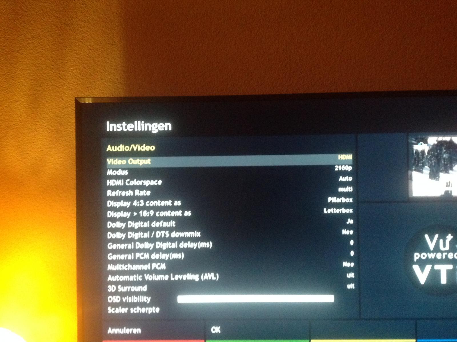

Het was altijd mogelijk om in VTi bij instellingen > audio/video > de refresh rate, 1080i etc. in te stellen.
In ieder geval in de laatste image van VTi 9.x is dit niet meer mogelijk.
Wie weet een oplossing of waar het nu te vinden is?
(bij mij staat hij op 60Hz en dit moet 50Hz zijn, heb ik gelezen bij algemene vragen)
Die zet je op multi en het is echt wel mogelijk doe maar eens een online update er was een bug dat probleem is inmiddels verholpen

Ja, Stevie,
Misschien heb ik de vraag niet goed geformuleerd.
De mogelijkheid om dit in te stellen is niet meer aanwezig, heb gisteren de laatste update uitgevoerd.
Bij Audio/Video staat:
Beeldinstelling
Beeldverhouding
TV Systeem
WSS bij 4:3
Dolby Digital default
Dolby Digital / DTS downmix
General Dolby...
Algemen PCM vertraging
Bypass HDMI EDID Check
dus.....?
Menu-instellingen-systeem-audio/video dat is waar je zit,dit is wat ik daar zie....

Je ziet dus niet wat ik zie ,de foto hierboven ?

Vreemd eens kijken of ik weet hoe dit op te lossen

Ga naar menu-instellingen-systeem-diversen en zet menu modus op expert die zullen bij jou wel op eenvoudig staan of uitgebreid en is dat niet het geval zou ik niet weten waar je het zou moeten zoeken
