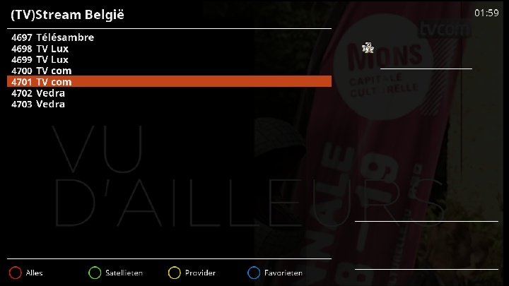

10 uur geleden zei dreamboxzrend:
nieuwe afbeelding
Waarom heb je elke zender 2 keer in je userbouquet, als ik vragen mag ?
