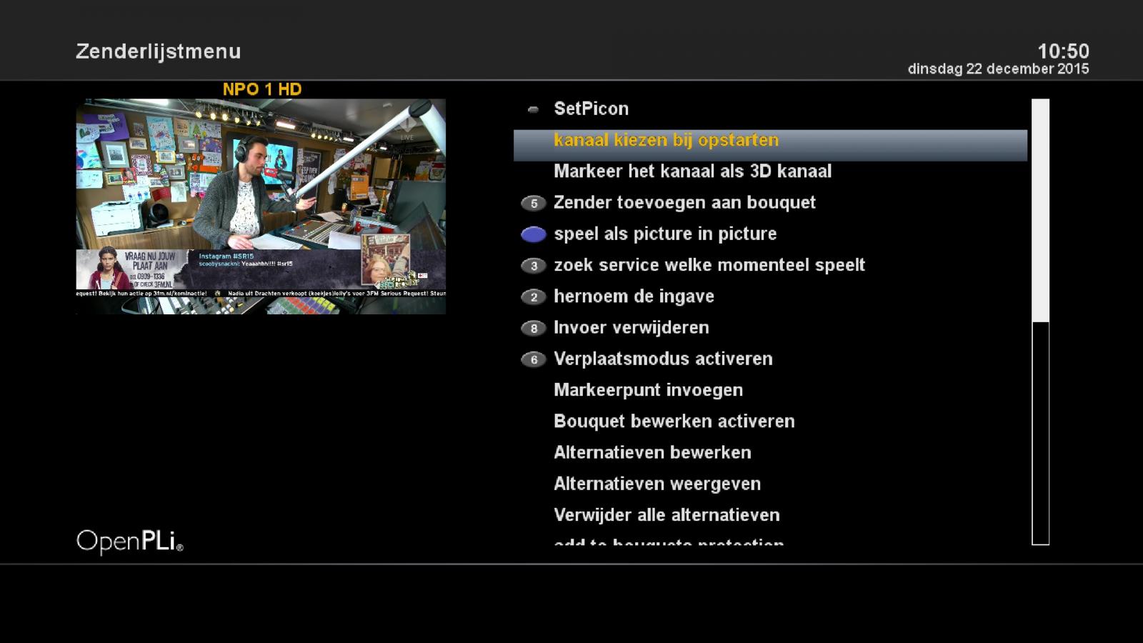

De tijd op de Xtrend staat al een tijdje één uur en 50 minuten te vroeg.
Uiteraard funest voor timers e.d.
Ik kan niet meer vinden waar je de tijdinstellingen doet (vind alleen een tijdzone-instelling), maar die instellingen zat zeker in OpenATV (dus niet in OpenPLi?).
Daar had ik de tijd gesynchroniseerd met een NTP-server omdat via de satelliet e.e.a. nog wel eens niet kan kloppen.
Iemand een oplossing?

de tijd wordt opgehaald van de transponder bij opstart. ;)
dus, kies als opstartzender diegene waarvan je zeker bent dat hij de juiste tijd aangeeft.

Dank je, opgelost. Opstartzender NPO1 HD ingesteld en een herstart gegeven. Na het opstarten de tijd even op 1:00 en datum 1 januari 1970 maar even daarna veranderde de tijd in de juiste tijd.
Als test de opstartzender weer uitgezet en een herstart gegeven op BBC Two HD (Astra 2) dan (door de tijdzone-instelling?) klopt de klok ook.

Maar schreef ik dat ook al niet in mijn eerste bijdrage Alex, je hoeft echt niet NED1HD als opstart kanaal te nemen, dat kan net zo goed ARD HD op de Astra 19 zijn. ;)
Sorry Sjaak(k). Ik heb het nog eens nagelezen maar aan de hand van jouw bijdrage had ik het (nog) niet opgelost. Je hebt het daar ook helemaal niet over het instellen van een opstartzender.
Zoals je in mijn bericht kan lezen is het wel degelijk van belang dat je een zender als opstartzender kiest die een correct tijdsignaal meestuurt (dat zal vast ook Das Erste kunnen zijn, maar ik gebruik liever NPO1).
Dus alleen even flashen/rebooten kan juist fout gaan als je op dat moment net op een zender uit één of andere simsalabim-land afgestemd staat.
