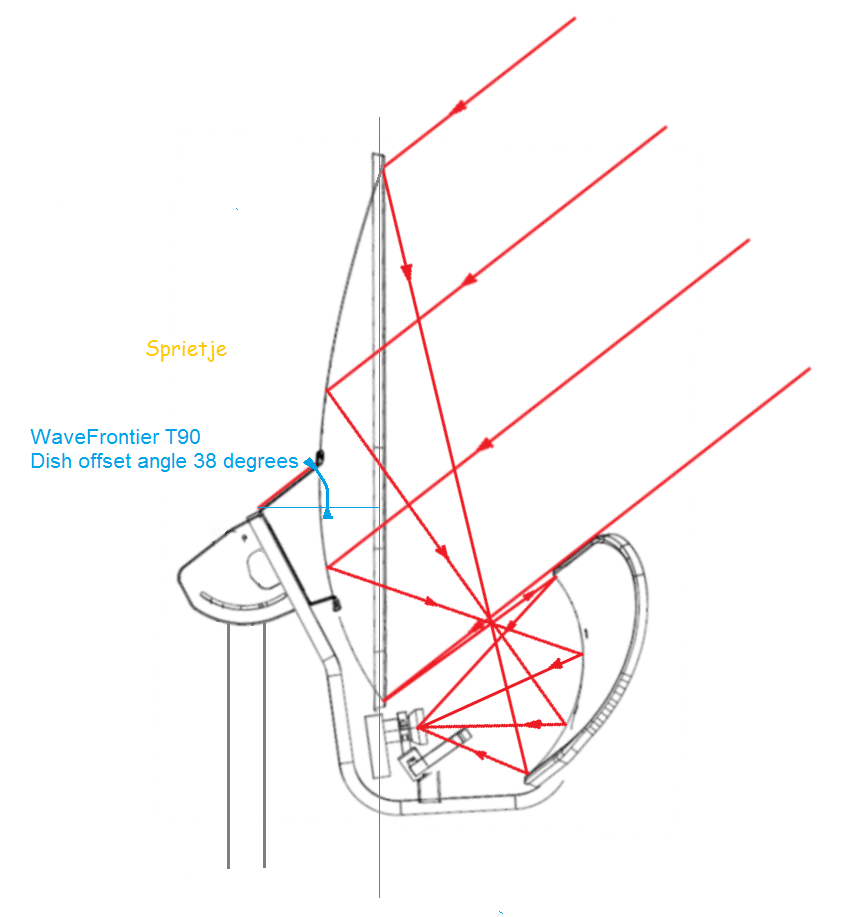

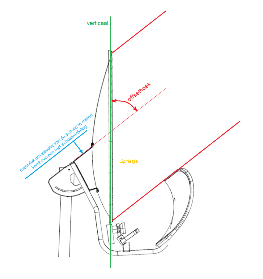

Op onderstaande fig ( geleend van Gerard ) ziet men een gradenmeter om de elevatie van een T90 in te stellen.
Mijn vraag is, hoeveel graden is de hoek tussen de plek waar de gradenmeter op staat, en de ECHTE hoek die de schotel zelf?
Ik denk, anders hoor ik het graag indien niet, dat ik die nodig heb om uit te rekenen welke gegevens ik dien te gebruiken om de elevatie van deze schotel in te stellen.

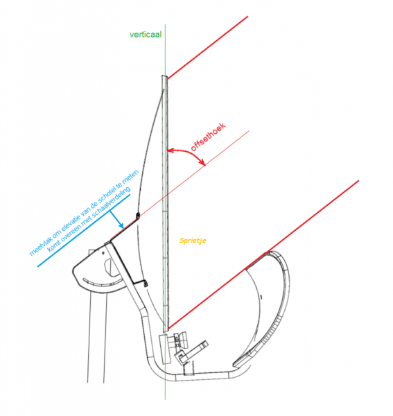

0 Graden, dat vlak komt overeen met de elevatie van de schotel.

Dat is zo raar. Ik heb de indruk dat de schotel en dat vlak toch niet echt haaks tov elkaar staan.
Maar, ik geef het een kans.

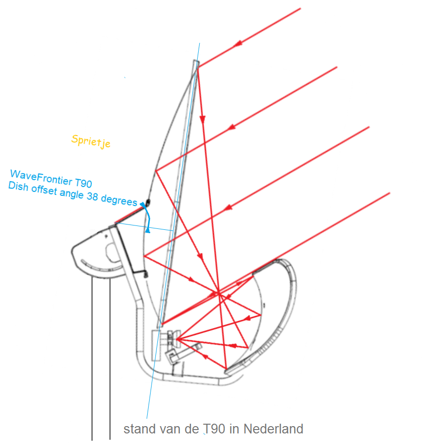

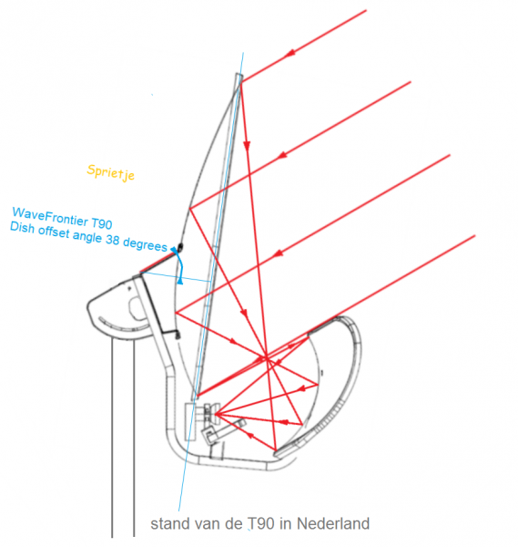

Beste Denisdaf
Bedenk wel dat de offset van een Wavefrontier T90 maar liefst 38 graden is. Dat is extreem veel want meestal is de offset van een offsetschotel 26 graden of iets minder. Bekijk de bijlages maar eens die ik gemaakt heb.
