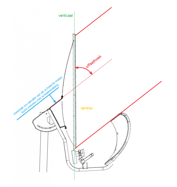

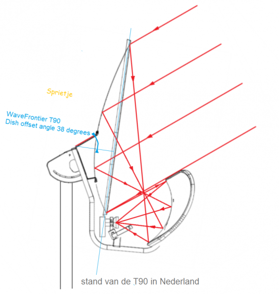

1) Zo is het net nog iets nauwkeuriger: http://www.***geen-reclame***/nl/wavefrontier_calc-params.html?satlo_east=&user_satlo_east=34.0&user_satlo_east_dir=E&satlo_west=13.0&user_satlo_west=13&user_satlo_west_dir=E&location=50.84%2C4.35&cityname=Brux*&la=50.84&lo=4.35&country_code=be
2) Ardech is een groot gebied dus moet je een plaatsnaam zoeken zo dicht mogelijk bij de plaatst van de schotel Óf je moet de coördinaten invullen (Decimale graden schrijfwijze!).
Plaatsnaam: Er is geen plaatsnaam uit de Ardech die voorkomt in het dropdownmenu van Frankrijk, dus zal je de coördinaten methode moeten gebruiken.
Coördinaten ophalen in Google maps:
De coördinaten ophalen voor een locatie
Haal de coördinaten op van een locatie op de kaart met uw browser, bijvoorbeeld Chrome, Firefox of Internet Explorer.
  1. Open Google Maps.
  2. Klik met de rechtermuisknop op de locatie of het gebied op de kaart.
  3. Selecteer Wat is hier?
  4. Onder aan het scherm wordt een kaart weergegeven met meer informatie.
Opmerking: Als u Maps gebruikt in de eenvoudige modus, is het niet mogelijk de coördinaten van een locatie op te halen
Bron: https://support.google.com/maps/answer/18539?hl=nl
Dus dan krijg je voor bv voor de plaats "Privas":
44.724827 Noord
4.596959 Oost
Vul dat in, druk op Bereken en dan krijg je de juiste waarden.
http://www.***geen-reclame***/nl/wavefrontier_calc-params.html?satlo_east=&user_satlo_east=34.0&user_satlo_east_dir=E&satlo_west=13.0&user_satlo_west=13&user_satlo_west_dir=E&location=&la=44.724827&lo=4.596959&country_code=fr
Duidelijk?
