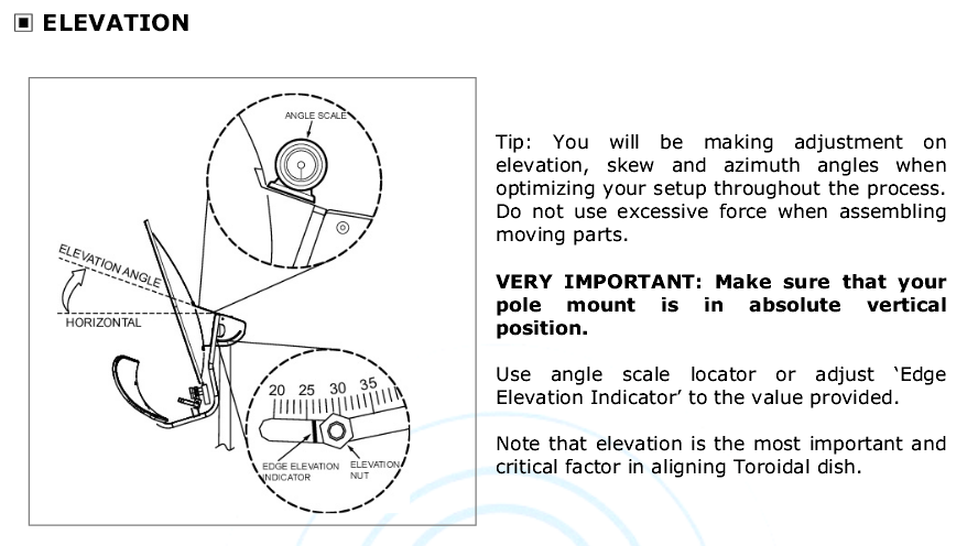

Vraag 1 - Skew:
Het overzicht geeft aan dat ik de Skew moet instellen op 91,75 graden. (mast staat loodrecht en behoeft geen correctie).
Dat is toch goed voor alle posities want dat regelt de T90 toch verder zelf vwb de reflectie?
Foto: http://www.duwgati.com/wavefrontier/
Vraag 2 Azimuth
Eigenlijk hetzelfde geldt voor de Azimuth. Als ik de berekening zie dan zou ik hem op 176,53 graden zetten want dat is toch voor alle LNB's?. is dit correct?
Vraag 3 - Elevatiehoek
Zet ik de schotel op 30,19 op de 1e LNB of is dit voor het 0-punt en hoe weet ik dan dat mijn 1e LNB goed staat?

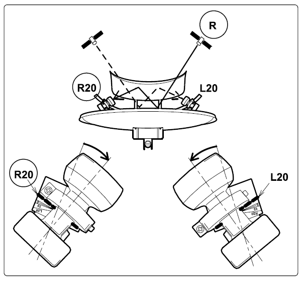

Vraag 5 - Stand LNB-houder
Als we naar de foto hierboven kijken zie we de markeringen op de LNB-houder. Wat moet ik hiermee want als een LNB op de juiste afstand op de multirail zit, dan moet hij toch 90 recht naar de schotel kijken of naar het middelpunt?

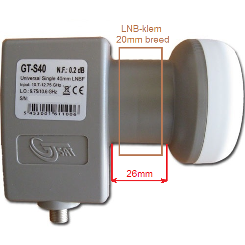

Vraag 6 - afstand LNB ten opzicht houder
Hoever moet ik de LNB in de houder bevestigen? Moet hij helemaal tot aan het kopje of juiste andersom?
Vraag 7 - Skew LNB
Moet een LNB nog vw skew ook nog gecorrigeerd worden?

Vraag 1
Je kunt de skew van de schotel ook meten met een waterpas over de twee  dragers van de hulprefrector. Dat sluit je ook afwijkingen uit van de mast die eventueel niet helemaal zuiver verticaal staat.
Geef me even de hart op art afstand van de twee draagarmen aan en ik reken even uit hoeveel vulling je op de ene draagarm moet plaatsen om met een waterpas te kunnen meten.
Ja als je die skew aanhoudt, staan alle lnb's op de juiste hoogte.

Vraag 3
Als jij de elevatie van de schotel op 30,19 graden instelt, dan is dat de richtwaarde om de schotel optimaal af te stellen op de 9e of 7e.
Elevatie dus bijstellen op maximale signaalkwaliteit.

Vraag 6
Jij gebruikt nu een lnb met een hele lange hals. Die kun je dus heel ver naar voren zetten maar dat is niet goed.
Bedenk dat er lnb's zijn waarvan de nek slecht 26mm is. De gemiddelde lnb-klem is 20mm breed. Je kunt hem dus maximaal 6mm verschuiven.
De standaardafstelling is dat de kop van de lnb 5-6mm vrij staat van de klem.

7- De lnb-skew kun je met Dishpointer.com bepalen. De schuinte (skew) van de lnb moet dus ongeveer zoveel graden schuin gezet worden t.o.v. verticaal maar uitproberen op maximale signaalkwaliteit geeft het allebeste resultaat.
