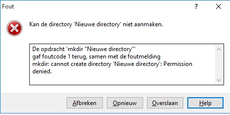

ik heb open suse geinstalleerd, maar als ik een map aan wil maken  dan krijg ik de volgende melding: permission denied
ik heb open suse wel op vm ware draaien.... wie kent dit probleem
Ik ben geen Linux expert maar dit heeft ongetwijfeld te maken met welke rechten je bent ingelogd en in welke map je die nieuwe map wil maken.

als je als gewone gebruiker dat buiten je homedir probeert dan klopt dat dat je dat niet mag. Als je in /home/concordia staat of in ~concordia dan zou dat wel moeten mogen.

inderdaad mag je als user enkel onder de persoonlijke map iets toevoegen
in alle andere mappen onder Hoofdmap liggen systeem mappen
en daar mag enkel de root mappen en bestanden schrijven en/of aanmaken

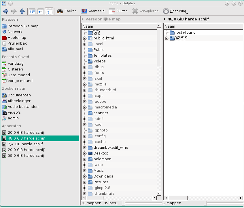

afgezien van gedeelde netwerkmappen en externe media zoals de USB stick (hieronder zichtbaar als 7,x GB drive
