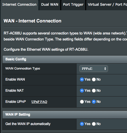

Je moet met de ASUS router de PPOE sessie opbouwen en je oude router bridgen. Uiteraard moet op de oude router wifi ook uit.
Zie:
Het instellen van je nieuwe router doe je overigens uitsluitend bedraad. Als de boel dan klaar is kan je weer Wifi gebruiken. Anders maak je het jezelf alleen maar moeilijker.

Hij kan zijn router zeer eenvoudig bridgen. Het modem is dan niet meer dan een media convertor van koper naar UTP. De PPOE sessie wordt dan door de ASUS gemaakt. Zo hoort het en zo zou hij het moeten doen.
Uiteraard moet je dan wel de PPOE gegevens weten, maar die zou de provider op zijn support pagina moeten hebben en anders bellen.
Simpele vragen stellen zoals de eerdere punten 1 en 2.
