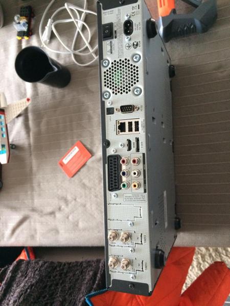

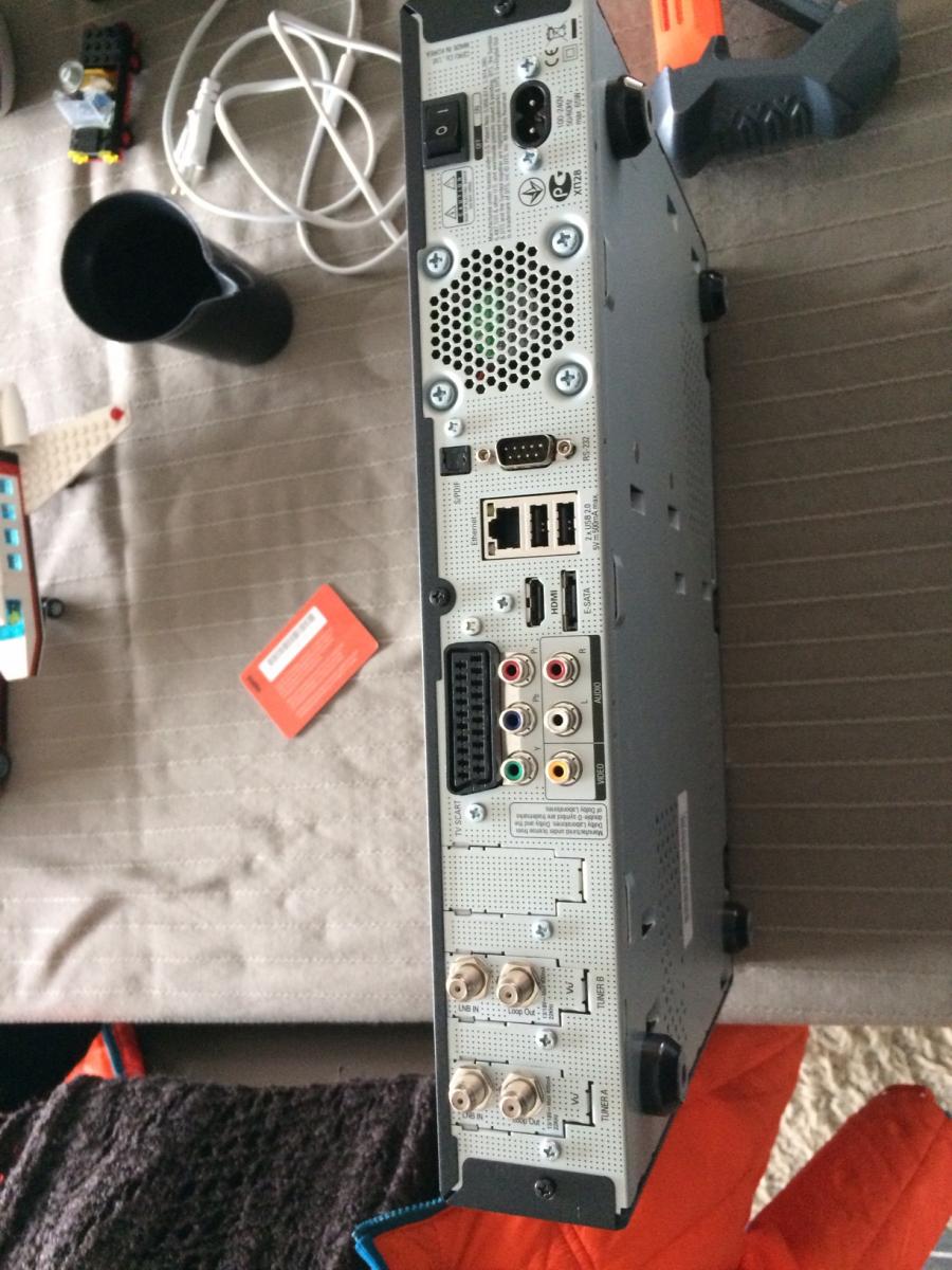

ik heb een nieuwe vu plus duo ,
image open pli 4.0
telkens na power reboot , werkt hij perfect ( gewoon live kijken of opnames )voor één uur en daarna blokkeert hij volledig ( enkel op te lossen door stroom uit te zetten )
logfiles zijn natuurlijk weg na power reboot
tijdens het opstarten zie ik wel de volgende error
UBI error: ubi_open_volume: cannot open device 0, volume 0, error -16
ik heb al het volgende getest
restore naar fabrieksinstellingen en volledige installatie ( via wizard )
enig idee wat ik nog kan doen ?

Mogelijk (waarschijnlijk) je NAND geheugen defect...... Probeer met de standaard VTi software.. Blijft die lopen dan zit er iets goed klem in je OpenPli config....

het probleem doet zich voor in de volgende omstandigheden
a) kijken naar een gecodeerd kanaal ( officiele CD kaart  ) en softcam ( oscam )
B) kijken naar een free to air
c) kijken naar opname

ook de nieuwe DUO2 moet je natuurlijk Upgraden
18 	Duo2 VFD Controller Update 	2013-07-23 	19007
17 	WOL in Duo2 	2013-07-23 	13342
vindt u hier klik
en dan is er een betere support voor uw DUO2 middels het VTI 9.0x image.
maar dat mag u zelf beslissen, testen kunt u het in ieder geval
