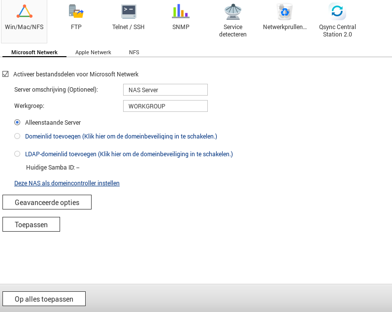

Bij windows staat inderdaad WORKGROUP ingevuld.

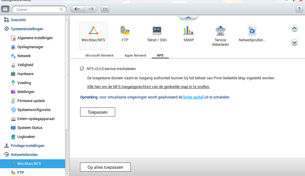

mooi op dezelfde pagina waar je was staat NFS als derde tab
klik daar op
dan stel je heel intuitief NFS in voor je gedeelde standaard mappen,

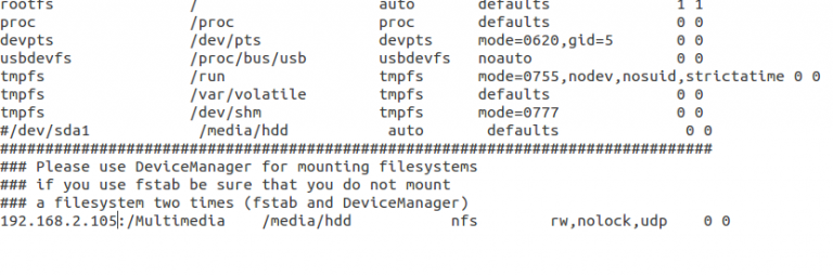

Heb eerst eens eens de naam van het network (Ubuntu pc) veranderd, was niet goed.
Browseable in yes, read only op no. Kwam ik tegen na veel zoekwerk..
Moet nog wel even controleren. Staat op WORKGROUP!  We gaan vooruit..

ja en daar
klik hier om de NFS toegangsrechten van de gedeelde map in te stellen

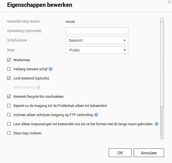

Wie (Tonski?) wilt er zo vriendelijk zijn om deze instelling af te maken aub. Kom er niet uit.
wat lukt er niet ?
want met al die topics en antwoorden die je al gestart hebt ivm je router/NAS/vu zie ik door de bos het bomen niet meer :-)

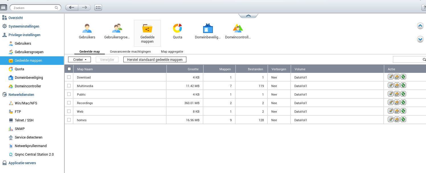

Op bericht 23 toon je een foto. daar moet je een V-tje zetten op de mappen die je wilt delen. bvb multimedia.
Via je pc, kan je in de map multimedia bvb een map 4ksolo aanmaken.
Dan zoals anderen zeggen, gebruik je de netwerkbrowser, en zal je de naam van je nas zien staan. dan vraagt die of je een username en paswoord wil invullen.( ik heb speciaal een account voor mijn ontvangers gemaakt) Kies ja, en vul de username en paswoord in die je gekozen hebt. Indien juist, zal je de map multimedia zien staan, en kan je naar mijn voorbeeld de map 4ksolo kiezen. Dan vraagt die terug als er een username en paswoord moet, en klik je op neen. Dan kan je die mounten.
Bij opnamepaden, kan je dan kiezen voor die map, en alle timeropname's nemen dan die standaard map.

Ik begrijp het volkomen. Als je posting 22 leest, zie je dat Tonski en ik bezig waren om tv programma´s op te kunnen nemen met de Solo 4k op de NAS.

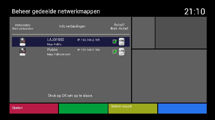

Als ik op de Vu de webbrowser selecteer, zie ik mijn pc, de Vu en de NAS (IP´s en de naam) op de tv.
Selecteer ik de NAS, dan zie ik alle beschikbare mappen, alleen staat er een rood kruis in, dus kan ik ze niet bereiken. (posting 23)
Nog een kleine stap te gaan dacht ik (wat dit betreft), maar kom er niet uit.
Heb zoals Tonski eerder in dit topic aangaf een map Public/movie proberen aan te maken, maar zoals je op de afbeelding posting 23 kunt zien, kan ik die mappen die er staan niet aanvinken (waaronder Public), dus lukt dit ook niet.

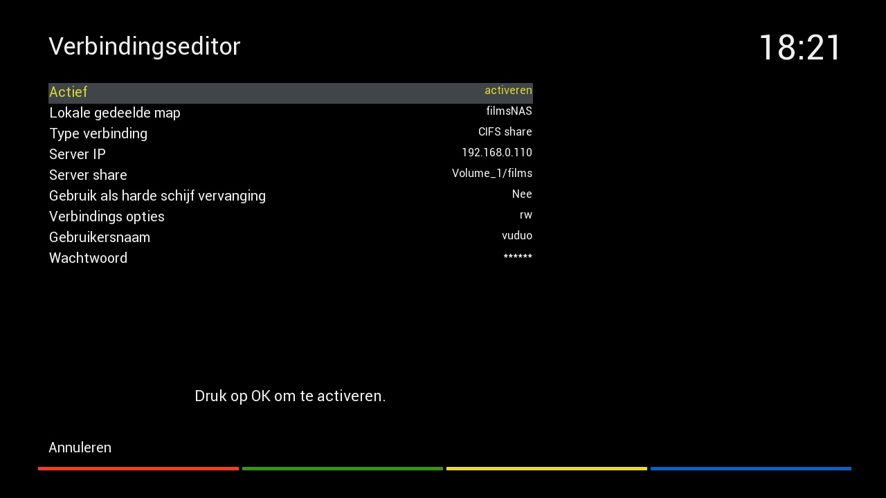

ik hoop dat je op de NAS al een gebruiker aangemaakt hebt die genoeg machtigingen heeft om wijzigingen aan te brengen op de locatie van de nas.
bvb ik heb op mijn NAS een user vuduo aangemaakt met een paswoord die machtigingen heeft om te schrijven op de map die ik aangemaakt heb (bij jou zou dat dus public/movie moeten zijn)
daarna ga je op de vu naar menu ==> instellingen ==> systeem ==> netwerk ==> verbindingsbeheer ==> voeg een nieuwe netwerkverbinding toe.
Ikzelf heb dan alles met CIFS aangemaakt :
server share zou dan bij jou public/movie moeten zijn.
daarna sla je op en zou deze verbinding werkend moeten zijn.

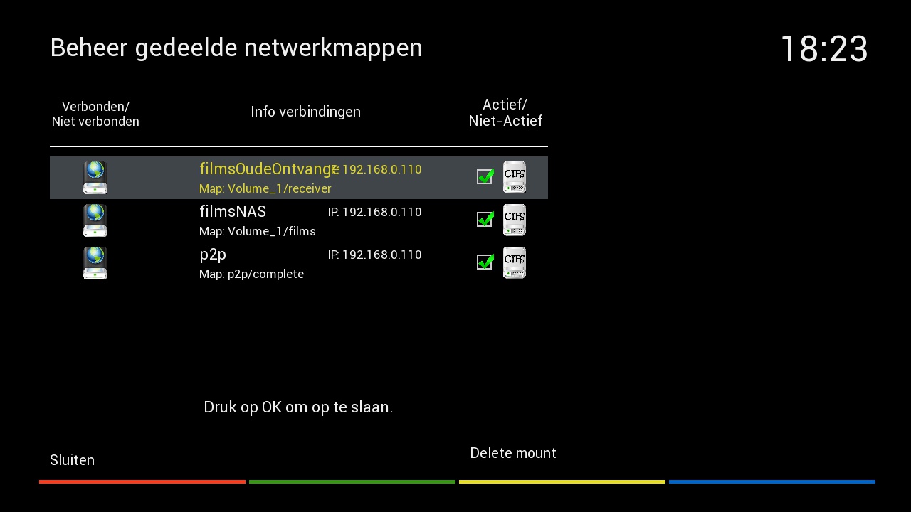

als je verbindingen ok zijn dan ziet dat er zo uit :
anders staat er links op de hd een rood kruis.
Nu moet er natuurlijk nog een link gelegd worden om deze locatie te kunnen gebruiken als opnamelocatie (op de plaats van opname paden)
ikzelf heb dit gedaan door op de knop op de afstandsbediening te duwen die mij de filelist laat zien en dan terug te keren naar de locatie /net waar normaal dan de naam zou moeten staan die je opgegeven hebt bij lokale gedeelde map. je navigeert naar die map en duwt op de knop menu en dan kies je voor create bookmark.
dan ga je uit dit menu en ga je in het menu naar opname paden en zou je de juist aangemaakte bookmark moeten kunnen gebruiken.
hopelijk helpt dit
