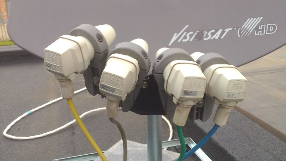

Zet eens een foto van de wok MET de lnb,s goed zichtbaar en duid aan welke lnb bij welke sat hoort dan bereik je meer specialisten hier , ps geef ook de hoogte en breedte van de wok aan

Onderstaande de specs van de schotel en een screenshot van de LNB’s
Foto1 : Hotbird – Astra 1 – Astra 3 – Astra 2

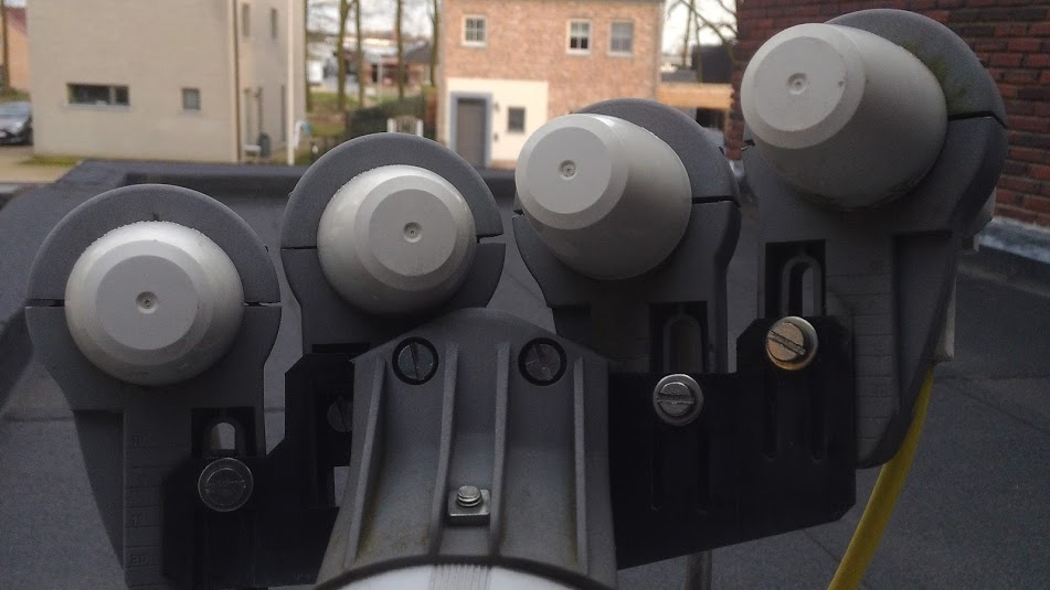

Het lijkt er op dat de 23 te hoog staat
Beste blaimer
Volgens mij staat de schotel en de lnb's niet goed afgesteld.
Heb je de lnb-houder van de Astra 19,2-lnb in de nul-positie staan?

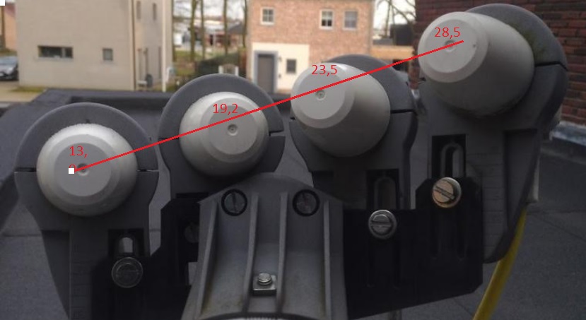

Verder staan de lnb's in een veel te schuine lijn. Op de foto in bericht 6 staat de rode lijn 20 graden schuin t.o.v. horizontaal. Dat moet voor België ongeveer 11 graden zijn maar dat hangt er weer een beetje van af in welke plaats de schotel staat.

Als je naar de 28 en 23 kijkt hangen die achter over en de 13 en 19 voor over
is dat wel goet
In Beringen moet de schuine lijn maar 10,4 graden zijn.
Ik kan me bijna niet voorstellen dat de hoogtes van de overige 3 lnb's optimaal staan.
Zet de lnb van de Astra 23,5 eens 5mm lager en stel dan de schotel optimaal af op de zender NGC Wild HD.
is dat wel goet
Het zou inderdaad goed kunnen, dat de beugel aan de rechterkant op de foto wat achterover gebogen is.
De beugel laat zich namelijk best makkelijk wat bijbuigen. Dat is onhandig als je uitgaat van een standaardinstallatie zonder aanpassingen, maar biedt natuurlijk wel perspectief als je je houder voor je eigen situatie wilt optimaliseren.

Kan je de beugel daar inderdaad wat terugbuigen, zodat je 'rechter' LNB's iets minder 'omhoog' kijken?
Als ik het zo bekijk op de foto zitten je LNB's zo ver mogelijk van de schotel af geschoven in de houders. Heb je ook geprobeerd om daarmee beter fijn af te stellen?

Ik denk niet dat die beugel verbogen is maar omdat de foto lager genomen is dan de rechtse lnb's, lijkt het of ze schuin omhoog gericht zijn. Ik hou het voor optische vertekening.
Dat de lnb's zo ver mogelijk van de schotel af staan, was me vanmorgen ook al opgevallen. De hals van de ALPS-lnb is 30mm lang en de lnb-klem in 20mm dik. Ik zou hem in het midden zetten dus 5mm vooruit schuiven.

·         De hoek van de LNB houder aan passen naar 10,4 graden
