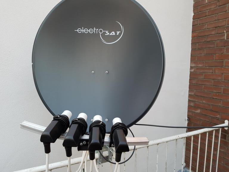

ik heb een triax 88 cm schotel met 4 lnb's.
Heb wel ontvangst op de drie astra's maar hotbird wil niet lukken.
Wie in zeist of omg. wil mij helpen.

de hele dag druk geweest met mijn schotel.
alles gedaan zoals aanbevolen, maar ik heb nu de 3 astra satellieten met 16,2 db, alleen wat ik ook probeer geen hotbird ontvangst.
Is er iemand in zeist of omgeving die dit voor mij kan fixen, uiteraard tegen vergoeding.
Ik kan namelijk hier in de buurt geen installateur van antennes vinden, ook niet op google.
Ik hoor het graag.

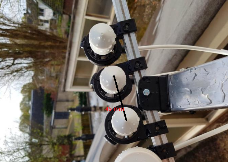

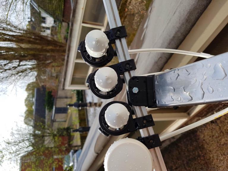

Maak eens een foto van je schotel liefst recht van voren genomen zodat ook de lnb's goed zichtbaar zijn.
Heb je wel de goede volgorde aangehouden, zie bijlage.

ik heb op de drie astra satellieten 16.2 db ontvangst,ook heb ik de aansluitingen van de lnb's en de disecq switch onderling verwisseld. ontvangst astra's blijft ok , alleen de hotbird wil niet.
ik heb voor de hotbird ook 2 andere irdeto lnb's geprobeerd, maar helaas hij wil niet verschijnen.
