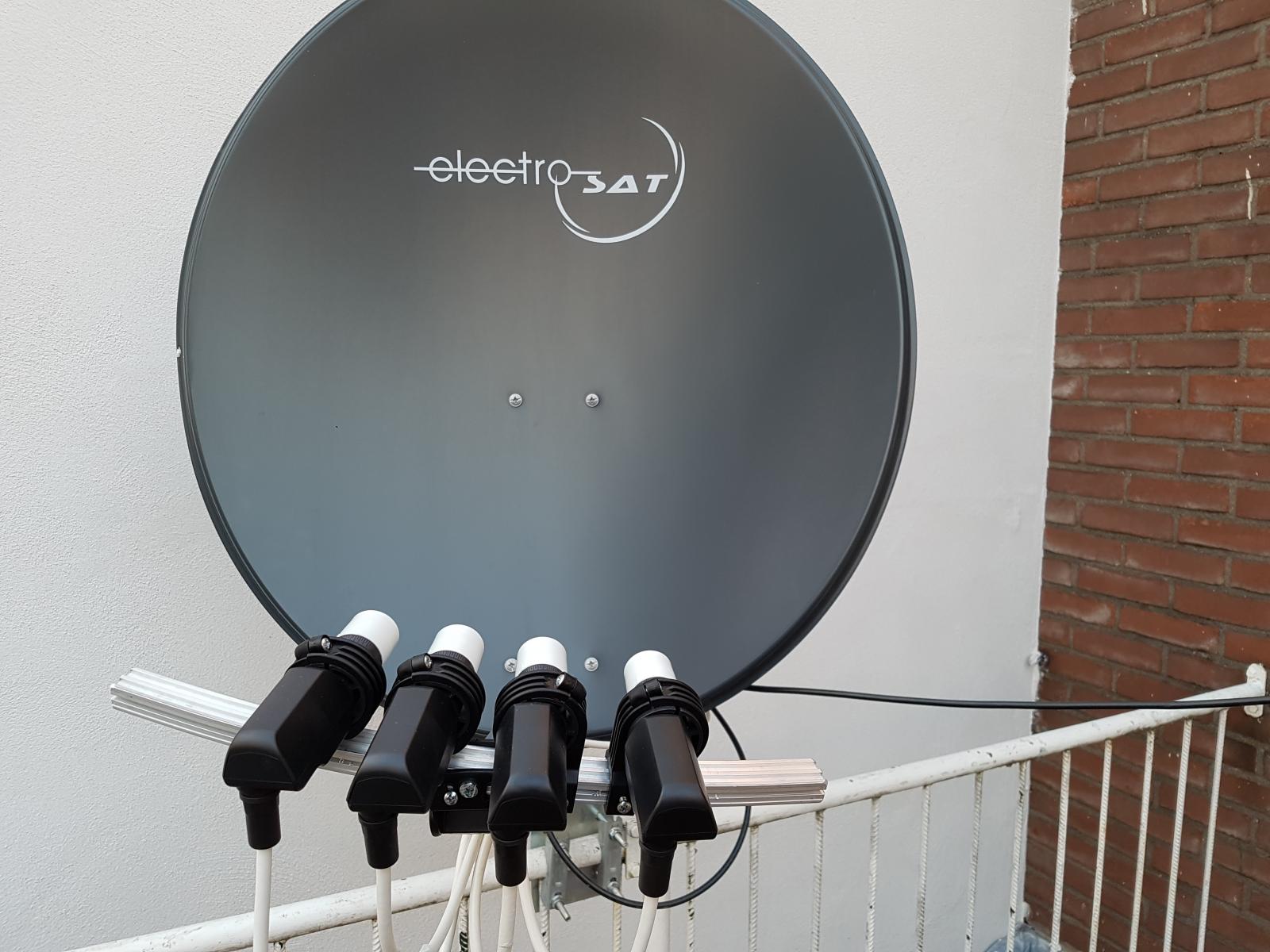

Maar beste tighar, dit is toch helemaal geen Triax 88, dit is een SAB 80 die te vergelijken is met een Triax 78.
Een Triax 88 is 85cm breed en 95cm hoog zonder de rand mee te meten. Dat is deze schotel toch niet?
je hebt gelijk, de afmeting is 70 breed en 80 hoog.
hebben ze me in het ootje genomen.
liukt het niet met deze schotel?
anders moet ik toch een andere aanschaffen.
Met deze gaat het ook wel lukken alleen heb je niet zo veel regenreserve als met een Triax 88. Met deze schotel heb je de smalle lnb's wel nodig. Alleen zul je voor de Hotbird maar matig signaal hebben.
Als je deze schotel wilt behouden, dan moeten de lnb's dichter bij elkaar geplaatst worden. Dat wil ik wel voor je uitrekenen of zeg je dat je toch een grotere schotel wilt?
Je kunt het eens proberen met deze schotel of je tijden regen voldoende regenreserve hebt.

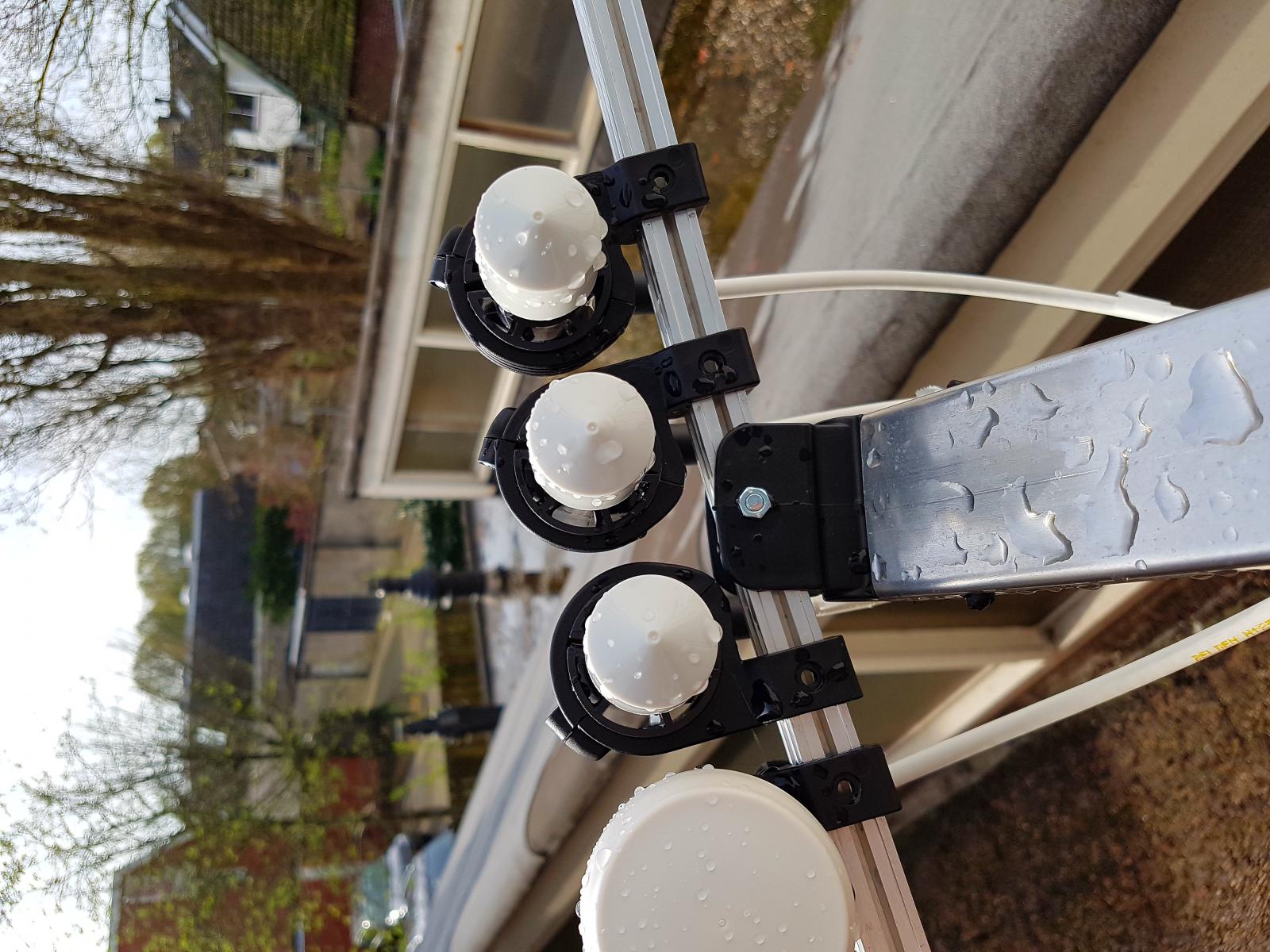

Je moet hem als volgt afstellen.
Plaats de houder van de Astra 19,2 tegen de lnb-arm.
Stel de lnb's op de volgende afstanden:
tussen de Hotbird en Astra 19,2 is 67mm
tussen de Astra 19,2 en Astra 23,5 is 45mm
tussen de Astra 23,5 en Astra 28,35 is 50mm
d.w.z. gemeten aan de voorzijde van punt tot punt.
Stel de rail 10 graden schuin, d.w.z. de kop van de Hotbird-lnb moet 28mm lager staan dan de kop van de Astra 28,35. Meet dit met een waterpas en een vulling van 28mm die je op de kop van de Hotbird legt.

ik heb de lnb voor de hotbird vervangen door een Inverto black ultra lnb, maar dit geeft ook geen beeld.
de astra satellieten geven nog steeds gemiddeld 16 db signaal.Hiervoor gebruik ik de  megasat  lnb's.
Ik ben bang om mijn schotel te vervangen voor een triax 88 cm  schotel,
als het daarmee ook niet lukt kan ik wel blijven kopen, en daar wordt moeders de vrouw niet blij van.
ja, zo heb ik alle 4 de lnb's ingesteld.
daarna heb ik ze pas aangesloten op de EMP centauri S4-W1 disecqC switch.
Ook heb ik de switch gecontolleerd door alle 4 de kabels te verwisselen .
Mijn schotel heeft vrij zicht, alleen op 30 meter afstand staat rechts van de schotel een hoge smalle boom.
Zou dit de oorzaak kunnen zijn?

Logisch dat jij de Hotbird niet ontvangt. De rail staat veel schuiner dan 10 graden.
Als ik aan geeft dat de Hotbird-lnb 28mm lager moet staan dan de Astra 28,2 lnb, dan moet dat wel gemeten worden met lnb's met dezelfde kopdiameter.
Nu jij voor de Hotbird een lnb gebruikt met een kop van 59,5mm, moet het hoogteverschil geen 28mm zijn maar 10mm.
Op deze manier kan het nooit goed werken ,plaats de houder van de Astra 19,2 tegen de lnb-arm
en stel dan de schotel goed af, en schuif de 23 met de houder tegen de 19,2 .anders krijg je  nooit de goede afstelling
zo als sprietje in bericht 21 heeft aan gegeven, tussen de Astra 19,2 en Astra 23,5 is 45mm
