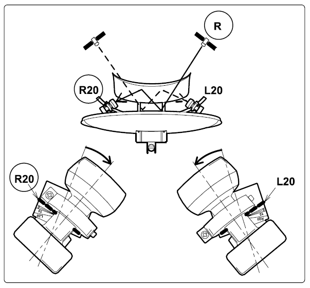

Weet je dat zeker dat je de lnb-houder zo moet monteren?
Ja Freddy. Als jij de gebruiksaanwijzing goed had gelezen, dan was je deze tekening tegen gekomen en had je dus kunnen zien hoe ze moeten staan.

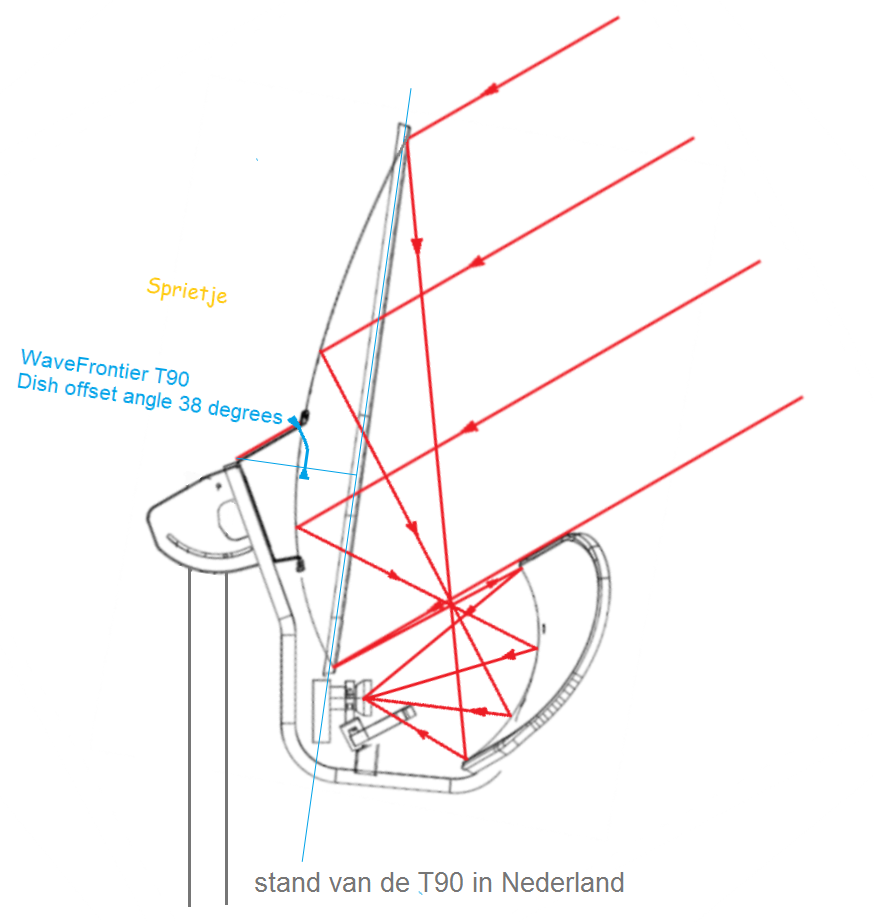

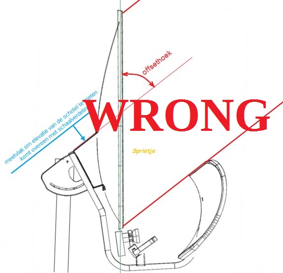

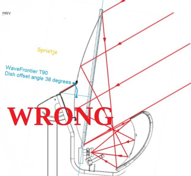

Beste Denisdaf
De elevatie van de T90 meet je op de schuine zijden aan de achterkant van de schotel, zie afbeelding.
Wil je het aan de voorzijde van de schotel meten met een digitale waterpas, dan moet de schotel op jou locatie 1,6 graden voorover staan.
Meet je het met een gewone waterpas, dan moet de bovenzijde 27mm verder naar voren staan dan de onderzijde van de hoofdreflector

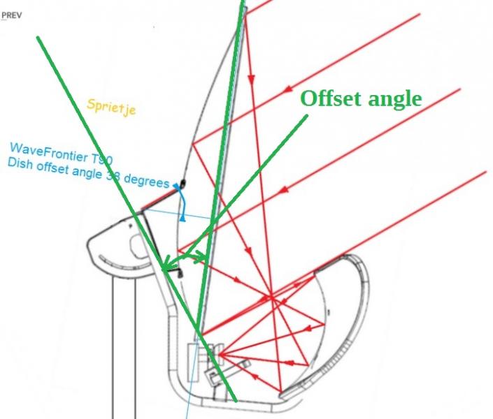

Beste Denisdaf

Je satlex-pagina zegt 36,36 graden elevatie.
Zit er geen elevatie-schaalverdeling op de schotel-beugel?
Die zal een goede indicatie geven.

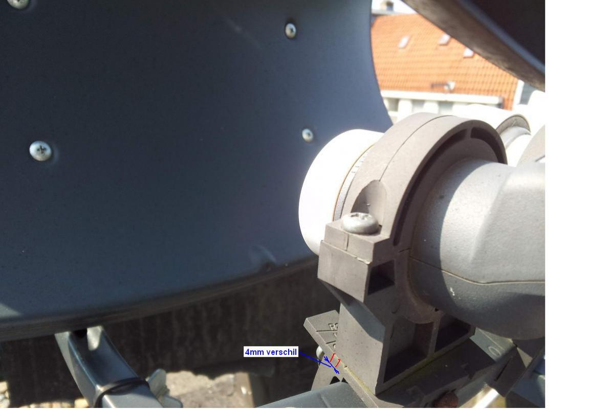

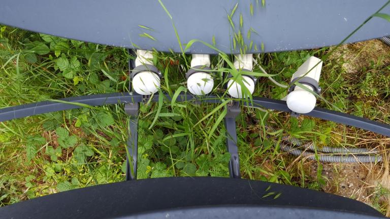

Als je de houder omdraait, komen de lnb's 4mm verder naar achteren te staan, zie bijlage. Mogelijk moet je de axiale positie van de lnb's opnieuw optimaal afstellen.
Verder moet je er bij een Wavefrontier ook rekening mee houden dat de lnb-klemmen van de T55 en de T90 verschillend zijn.
Dit nummer staat ook op de houder, zie bijlage.

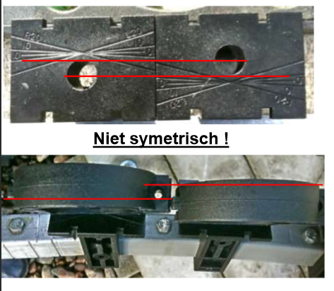

Wat de koppen betreft, Zet je die met de kop tegen de houder, of juist met de body?
Of in het midden?

Normaal niet met de kop tegen de lnb-klem en ook niet met de body.
In het midden is moeilijk te zeggen want je hebt lnb's met een korte hals en met een lange hals.
Hou als richtlijn aan dat de kop 5-6mm vrij staat van de lnb-klem. Het beste is te kijken in welke stand je de beste signaalkwaliteit hebt.
Ok, Bedoeling van de vraag was om aan de hand waar de kop in de houder zat makkelijker een sat te vinden. Maar aan de hand van je reactie zal het om te vinden minder belangrijk zijn, dus enkel om fijntunen.

Ik ben aan het eind van mijn Latijn. Morgen allerlaatste dag dat ik hier kan zorgen dat schoonbroer en zijn vrouwke deftig tv kunnen kijken.
Kan er me iemand zeggen als ik de schotel zo afstel dat bv de LNB voor AStra 3 in het midden op de rail staat, hoe ik de anderen moet zetten?
En ook hoe ze eventueel op de houder dienen gedraaid te staan.
Of, is het zo dat ik niet mag uitgaan van Astra 1 of Astra 3 in het center van de rail?
Minder belangrijk, maar toch,,,,,de volgende bedenking bij deze schotel =
Wat me wel raar overkomt, is dat LNB's door de constructie soms niet kunnen staan waar ze zouden moeten kunnen staan.
Namelijk daar waar de beugels die hoofd en subreflector samen houden onder de LNB rail lopen.
Daar is het niet zo maar even de coax plooien.
