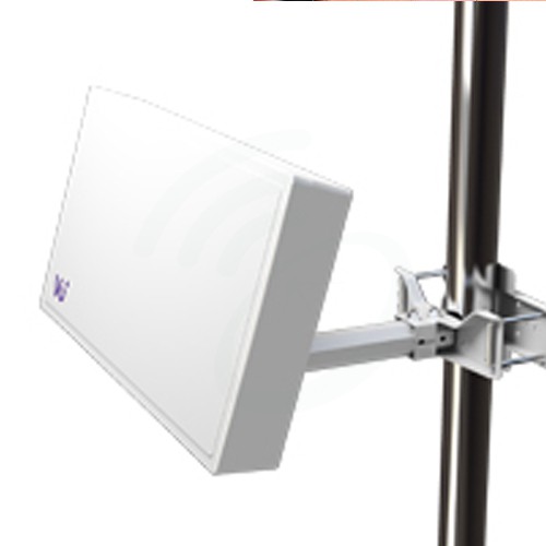

ik ben op zoek naar een schotel voor op mijn balkon liefst zo klein mogelijk maar moet wel goed werken bv toch beeld bij regen of wind .
ik kwam deze op het spoor vu+h38d heeft iemand hier ervaring mee of dit wat is of toch beter iets anders bedankt alvast voor jullie hulp
Deze compacte satellietantenne met dubbele polarisatie is geschikt voor de ontvangst van de gangbare satellieten Astra, Eutelsat (incl. Hotbird), Sirius, enz. Het ontvangstvermogen komt vrijwel overeen met een 60 cm offset-antenne. Het meegeleverde montagemateriaal maakt vele veilige, maar onopvallende bevestigingsvarianten mogelijk. Deze antenne is binnen enkele minuten geïnstalleerd en biedt na kort handmatig richten een uitstekende televisieontvangst.

Tja, ik zou er niet lang over na hoeven te denken. Als je niet met elke regenbui blokjes in de beeld wilt hebben, zou ik voor de H50D gaan. Dat is de grootste vlakantenne van Selfsat.
Als je bijv. alleen maar naar de Astra 19,2 zou kijken die veel sterker is, dan had de kleinere vlakantenne ook gekund.
De H50D1 met 1 aansluiting koop je in Nederland al voor €138,95, de H50D2 met twee aansluitingen voor €159,00.
dan kan je hem beter voor 142 in Duitsland bestellen incl de verzendkosten ;)

met een rotor ga je gewoon gans de horizon af
heel belangrijk ; mast perfekt afstellen
deze bestaat ook met 2/3en 4 uitgangen
met 4 uitgangen wel de selfsat onderste boven monteren (instellingen blijven gelijk)
