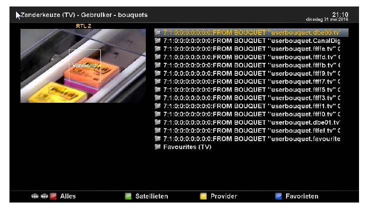

Heb net mijn zenderlijsten er nieuw in geladen via dreamboxEdit, maar nu geen bouquets meer en geen zenderlijsten.
VU duo-2
Kan ik backup terug zetten? Of hoe los ik dit snel op.
nou dat lijkt als dat je screenshot is inderdaad nergens op wat de VU+ kan vertalen als settings

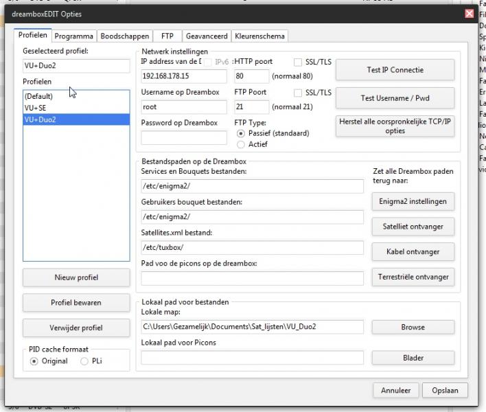

hoe ziet je huidige instelling onder het pulldown menu Opties uit?

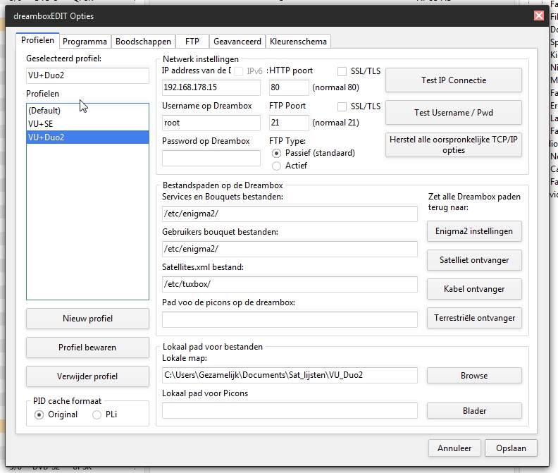

Draait weer, heb de settings uit mijn Se geladen en die overgezet naar de duo.
Hier de setting
Wel vreemd, dit is me al eens eerder gebeurt?
Zit er misschien verschil in settings Duo2 / SE ?
