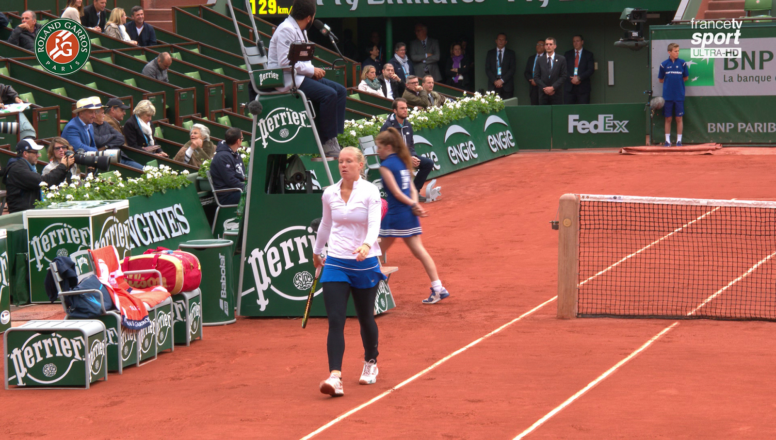

Iemand enig idee welke zender dit is op de 19.2 TNT?

Dank je de 5.0 west behoort niet tot mijn satellieten die ik kan kan ontvangen en mijn opstelling veranderen heb ik geen zin in, ik neem ook niet aan dat het FTA is?

We hebben het hier over de UHD versie dus niet de normale HD versie!

Is idd. gecodeerd in viaccess 2/3 . Enkel ontvangst mogelijk met een CI + module van Fransat.

Klopt het dat je op een HD tv dan alleen het geluid krijgt?
Ligt eraan welke ontvanger of TV met satellietontvangst je hebt , met bvb. een VU+ Solo 4K ga je van een UHD zender op een HD TV beeld en geluid krijgen ( beeld in 1920 x 1080 ) , op een UHD TV ook beeld en geluid ( beeld in 3840 x 2160 ) . Met een gewone HD ontvanger of TV met satellietontvangst heb je geen beeld maar wel geluid , de UHD kanalen zullen ook (meestal) ingescand worden als radiozenders. Dit uiteraard op de FTA UHD zenders , op de gecodeerde UHD zenders ( zonder CI+ module ) heb je geen beeld en ook geen geluid.
Weet nu niet of een CI+ module van Fransat gaat werken op bvb. een VU+ Solo 4K , ik denk het niet.
