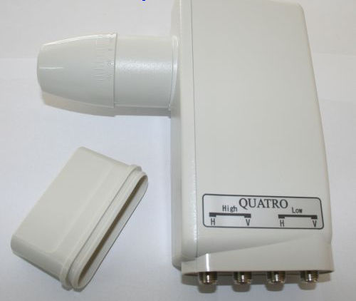

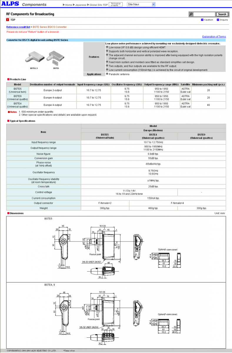

Baido zou het simpel houden,
Astra 1 - Astra 2 - Astra 3 - Hotbird (Schotel Visiosat Big Sat)
Hierop komen dus 4 LNB koppen (let op dat je de variant neemt waar geen switch inzit)
Mijn voorkeur ALPS BSTE9
Deze koppen worden vervolgens verbonden met de Switch EMP Centuari
Deze switch heeft 17 ingangen oftewel 4 satellieten.
Mijn switch heeft 12 uitgangen (dus 12 kamers die allemaal onafhankelijk kunnen kijken)
* zijn ook grotere te krijgen
Voor bovenstaande zonder bekabeling komt je op circa € 750

Coax moet voldoen aan 75 Ohm. Pak een goede kwalitiet bijvoorbeeld Belden.
Omdat in deze LNB geen switch zit maar 4 "frequentie gebieden" kun je werkelijk alles door elkaar heen kijken.
