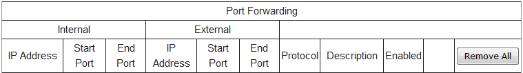

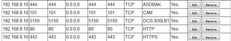

De port forwarding stel je in de Asus router in zoals hier in figuur router2x en in de Experiabox, in het voorbeeld ip-adres 192.168.9.10X, geef je alleen aan welke poorten deze moet doorsturen zoals te zien in figuur router1x.
Van buiten kom je er dan in door het ip-adres van de kpn experia box in te toetsen met het poort-adres er achter dus eventueel 216.182.67.234:101 (zo kom je binnen op dat netwerk, de experiabox), waar die poort 101 in de Asus router de gebruiker dus doorstuurd naar de betreffende camera (192.168.10.16x).
*** 216.182.67.234 dit is een voorbeeld en moet het ip-adres zijn wat je van de profider hebt gekregen.
Zoals in figuur router2x naar het interne ip-adres van de camera binnen het netwerk zal doorsturen.
