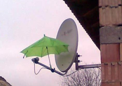

Bij wat fellere regen zoals de afgelopen dagen of zelfs al voor het fel begint te regenen valt het signaal nogal snel weg. Zeker na die symbolrate wijziging want voorheen moest het al fel regenen voor het signaal wegviel. Btw ik heb zo'n soort paraplu over de LNB.

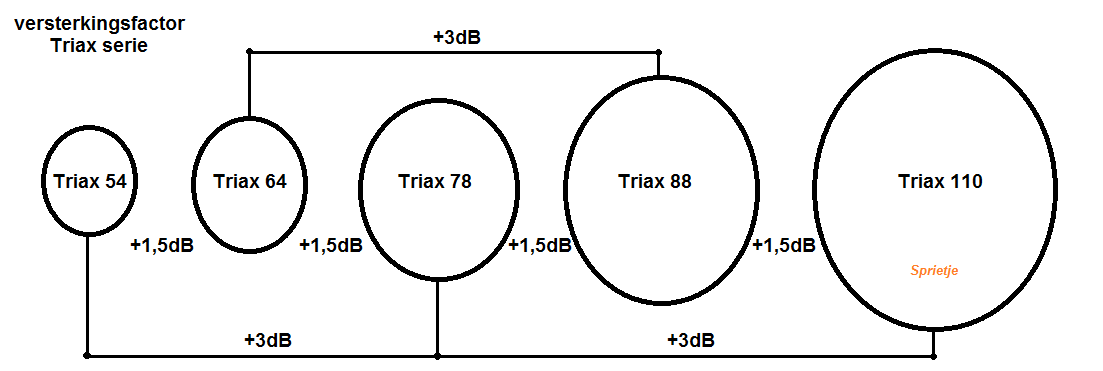

Binnenkort verhuizen we en dan denk ik eraan om een 88 cm schotel te nemen ipv de huidige 64 cm. Is er dan heel veel verschil te merken qua signaalsterkte en valt het beeld dan amper tot niet weg bij hevige regenbuien op de 23.5 graden oost?
aangepast door Mylan1999
Beste Mylan1999
Een Triax 88 heeft precies twee maal zoveel schoteloppervlak als een Triax 64. Je krijgt dus 3dB meer signaal en dat maakt een heel verschil bij flinke regenbuien.
Bedankt Sprietje, dat wist ik niet.
Weer wat bijgeleerd vandaag ;-)
Zo'n 3 dB extra is een mooie winst, vooral op de 23.5 graden oost waar het nodig is. Nu nog enkele mensen overtuigen om zo'n (in hun ogen) grote schotel te mogen hangen...
