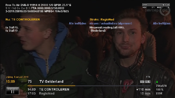

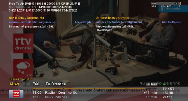

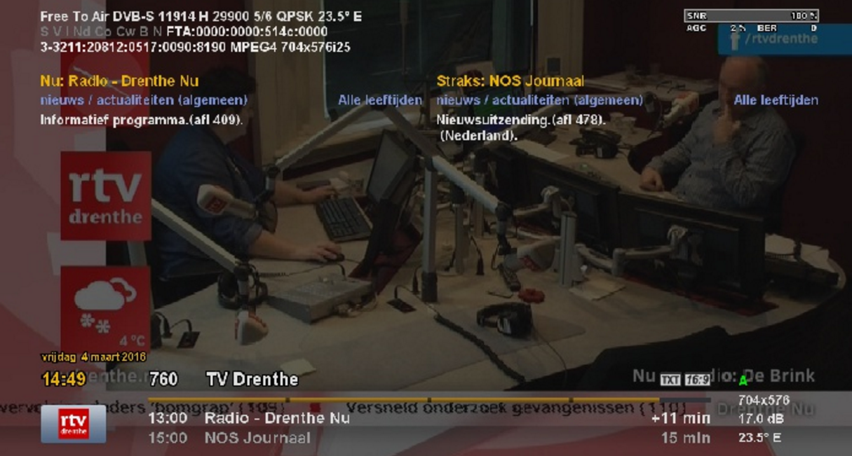

dvbs Geplaatst: 9 juni 2016 Geplaatst: 9 juni 2016 (aangepast) Heb je de SR van de NPO- transponders bijvoorbeeld al op 29900 gebracht? Hier heb je alles: https://www.sat4all.com/forums/topic/353360-grootste-klaagzang-aller-tijden-verwacht-bij-canaldigitaal/ Of heb je toevallig bij de transponder 12129V de parameters wel goed veranderd en is er een foutje geslopen bij de anderen? 9 juni 2016 aangepast door dvbs Groeten van dvbs, UFS9101W met TitanNit + DM7020HDv1 met OpenATV 6.3 + DM920 UHD met Merlin OE2.5 + Gemini 4
smetje limb.BE Geplaatst: 9 juni 2016 Geplaatst: 9 juni 2016 (aangepast) ik zou de schotel zelf eerst eens beter uitrichten tot je vb gelderland hebt en zet eens wat afbeeldingen van je opstelling en heb je de ontvangers voorzien van een fastscan voor jou providers even te laten scannen enz 9 juni 2016 aangepast door smetje limb.BE Db. 900UHD 2X. 4x twin lnb 1x bosat 1.50m .Dreambox 7020hd v2 . Dreambox 800 Db 8000 1x. Db 800se Db 2X 500HD Sab unix triple 2x. Xsarius Galaxy 4K. Gigablue trio. Gigablue Quad Plus. Zgemma H7 Cabel en Sat Samsung UE65MU7070 4K Ultra HD Smart LED Samsung UE46F6650SSXXN led 1x LG 60"lb 870v
