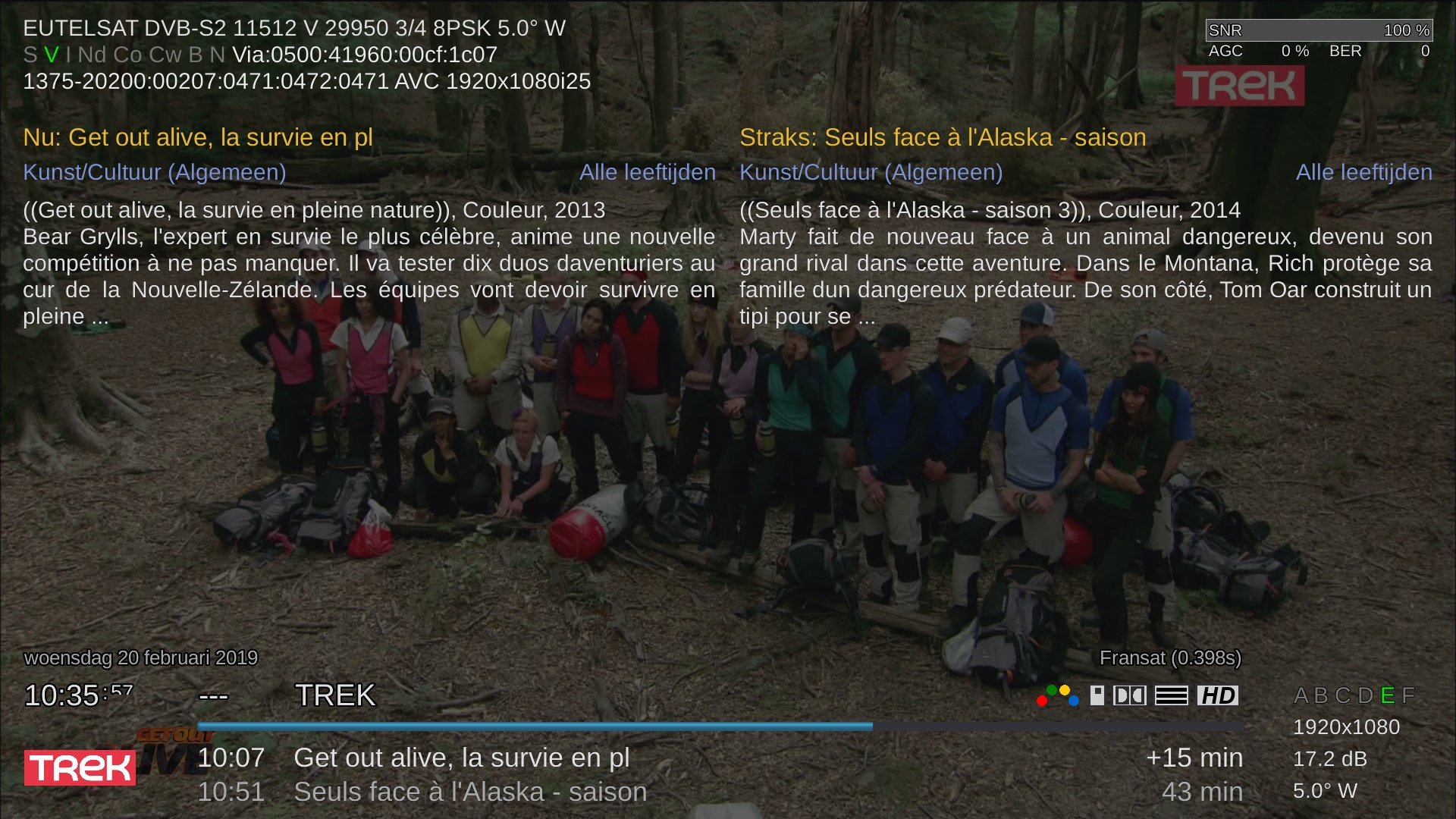

Hier gaan de bis zenders niet open met Fransat PC5 kaart, noch in oscam noch met de CI+ module. Geen entitlements gekregen voor provider 041960... Is deze actie enkel geldig voor de PC6 kaart?
Ik heb enkel een Fransat PC6 kaart waarmee de zenders open gaan
Op de BIS TV afbeelding is een Fransat PC6 kaart te zien
(oudere kaarten worden stilaan uit de roulatie genomen https://www.fransat.fr/test-carte-pc5/  )
Normaal zou het op een PC5 kaart ook moeten werken
Heb je ident en aeskeys voor 0500@041960 ook aan oscam.server toegevoegd ?
ident          = 0500:041950,041960
aeskeys        = 0500@041950:XXXXXXXXXXXXXXXXXXXXXXXXXXXXXXXX;0500@041960:XXXXXXXXXXXXXXXXXXXXXXXXXXXXXXXX
(=voor beiden dezelfde aeskeys)
Hier werkt het op een PC5 kaart.

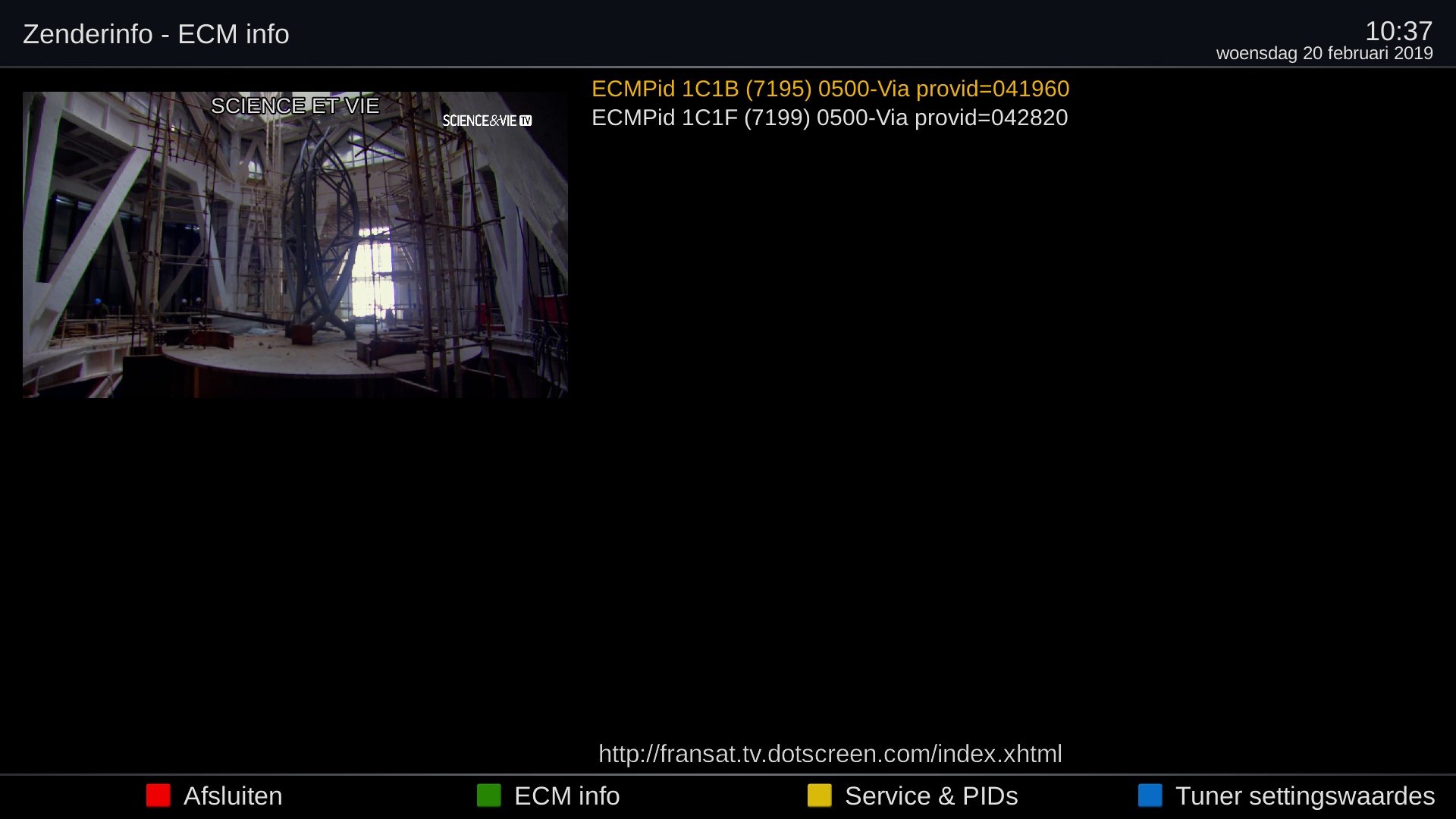

config is ok, emms worden netjes weggeschreven, maar toch krijg ik de 041960 entitlements update niet binnen. Ik ga vanavond de kaart eens een uurtje laten draaien in de module

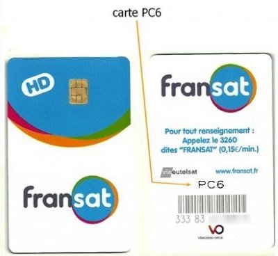

Na 1 uur tv kijken via de module nog steeds geen 041960 (VIA_FRANSAT_1) rechten te bespeuren in het CI-menu. Volgens de website van Fransat werken de Bis kanalen niet met een PC5, dus op zich normaal. PC5 kaarten hebben serienummer 33353xxxxx tem 33358xxxxx
@Alex1970 kan je bevestigen dat jouw serienummer binnen deze range zit? Mijn serienummer 33356xxxxx
Ik heb ook geen 041960 entitlements binnen gekregen.

Kaartnummer begint met 33383xxxxx. Dat is dus geen PC5 kaart?

Op ‎20‎-‎2‎-‎2019 om 20:11 zei masterw:
Volgens dit bericht op Fransat website kunnen PC5 niet meer voor extra pakketten gebruikt worden,
Enkel nog Fransat-TNT zenders mee te zien indien deze kaart voor 12 december 2018 in gebruik is genomen.
https://www.fransat.fr/arret-de-la-commercialisation-cartes-fransat-ancienne-generation-pc5/
FRANSAT d’ancienne génération PC5
Depuis le 1er décembre 2018, pour des raisons de sécurisation du cryptage des chaînes, la vente de packs décodeurs ou modules TV FRANSAT intégrant des cartes FRANSAT HD d’ancienne génération Viaccess PC5 est impossible.
Dans la pratique, à partir du 12 décembre 2018, tout pack FRANSAT avec carte PC5 qui serait commercialisé ou mis en service après cette date, verra sa carte inopérante, y compris pour la réception des chaînes gratuites de la TNT.
Les cartes HD PC5 vendues dans les packs FRANSAT et installées avant le 12 décembre 2018 conserveront la réception des chaînes gratuites de la TNT (elles ne sont toutefois déjà plus éligibles à l'activation d'offres payantes en option).
A titre d'information, les cartes Fransat HD PC5 portent les numéros de série allant de 333 53 XX XXX à 333 58 XX XXX et l'ancien logo de FRANSAT. (Les cartes HD PC6 sont quant à elles clairement identifiables par le nouveau logo FRANSAT multicolore utilisé depuis décembre 2015).
