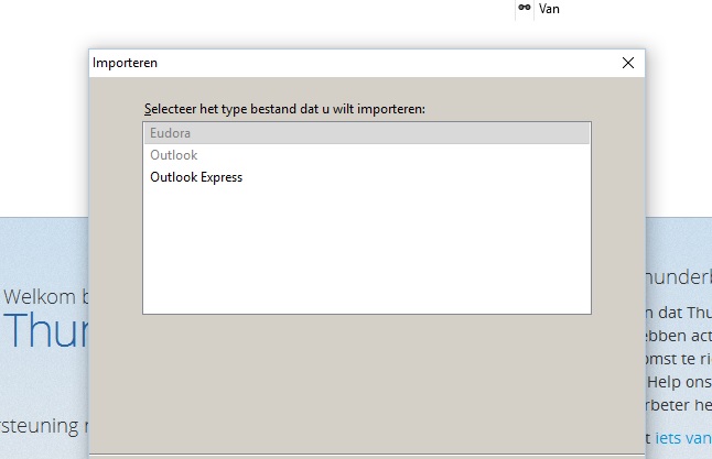

Bijna alles werkt nu en de adressen zijn geimporteerd via de add-on die TB zelf op zijn site aanbeveelt .
Wat ik (nog) niet voor mekaar krijg is het importeren van mijn berichten uit Windows live Mail: dit zou via dezelfde add-on moeten gaan en dat lukt me dus niet. Eigenaardig:  diezelfde add-on importeertde berichten van Outlook Express  wel correct.
@tonksdutch: met de hotmail-adressen heb ik dus geen probleem: die haalt ook automtisch de oude berichten op.
@Wolverine: ter info: mijn pc had oorspronkelijk  Win7 (10) , en Oulook Express ( nu Win L. Mail) : als ik de add-on toepas zie ik een keuzescherm ( zie bijlage) waarin alleen Outlook Express vet gedrukt / actief is. Win L. Mail komt hier niet op voor. De bestandsextensies voor OE en WLM zijn toch verschillend of speelt dit niet ?
