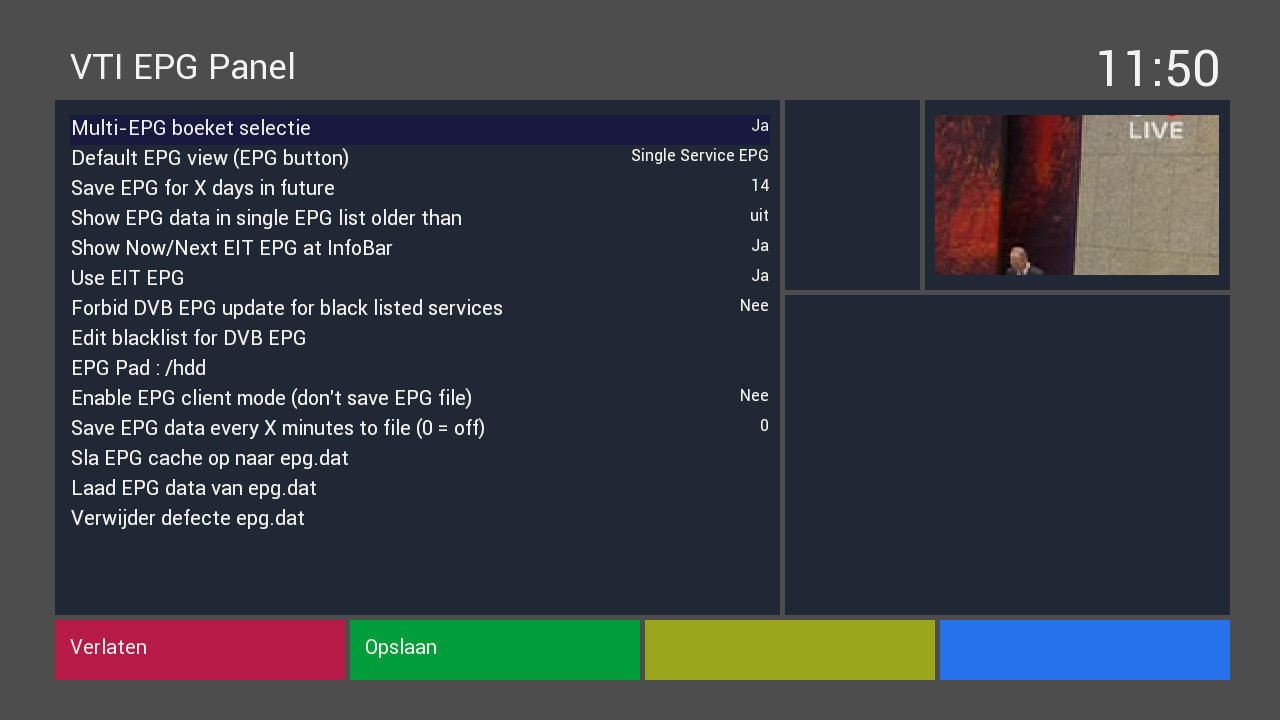

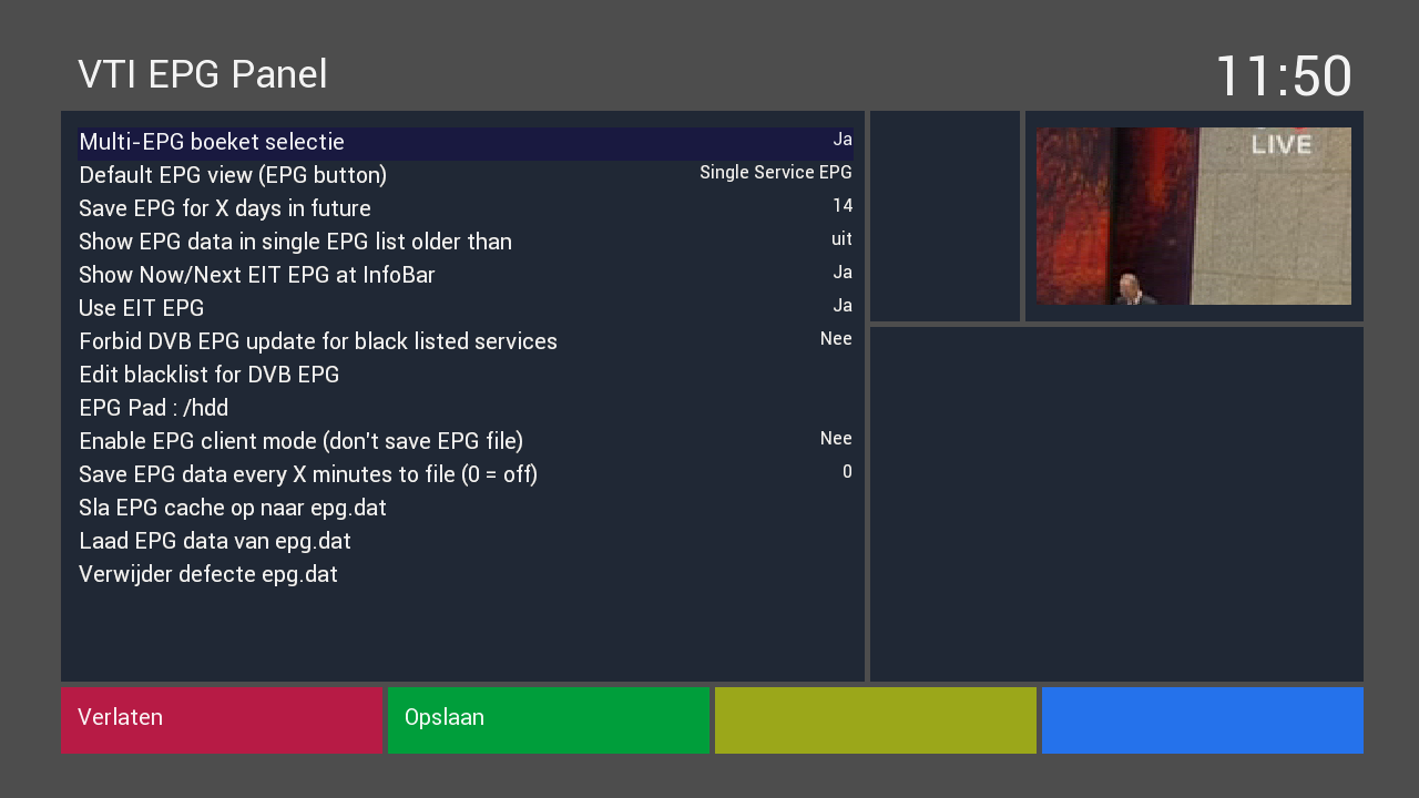

Waar vind ik EIT Emikli?
Heb al gezocht, maar zie geen EIT..
Als je VTi gebruikt hier:
menu>VTi>Setup-EPG, regel 5 en 6.
Vergeet niet dat je OOK de oude EPG data moet verwijderen.
Zie hiervoor het plaatje helemaal onderaan.
Via afstandbediening ontvanger uitzetten en dan de hoofdschakelaar op 0.
Na 15 sec. opnieuw opstarten en dan is er geen EPG data te vinden bij welke zender dan ook.
Kies nu een EPG plugin die je wilt hebben en configureer die.
Als dit niet gelijk werkt, ontvanger opnieuw opstarten zoals boven beschreven.
Dan kan het even duren voor alle zenders weer van EPG zijn voorzien.
