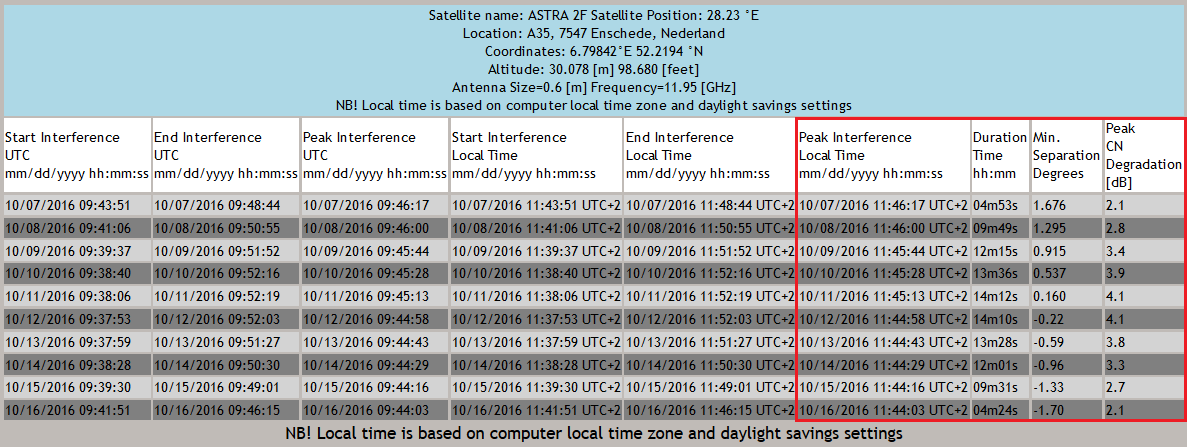

Waarschijnlijke vraag voor sprietje:
Ik heb al tijd slechte ontvangst op 28.2 en ik verdenk een boom ervan dat hij hoger is geworden.
Dus graag info wanneer de volgende sun outage te verwachten is (voor 28.2 en regio Twente).
Bij voorbaat alvast zeer bedankt.
Beste boudeman
Ik heb even de tabel voor je meegestuurd.
De kolom achteraan die ik rood heb gemaakt betreft de Nederlandse tijden.
Er zijn twee dagen dat de zon nagenoeg helemaal achter de satelliet staat. Dat is 11 en 12 oktober om 11:45uur. Op 11 oktober staat de zon 0,16 graden hoger dan de satelliet, op 12 okt. staat de zon 0,22 graden lager dan de satelliet.
Je kunt beide dagen prima gebruiken maar omdat het in Nederland nogal eens bewolkt is, zou ik al eerder beginnen met kijken of de bomen geen schaduw werpen op je schotel. Kijk je de dagen er vóór, dan moet je er rekening mee houden dat de satelliet nog zo ongeveer een graadje hoger staat dan de satelliet zoals je in de één na laatste kolom kunt zien.
Je zit wat veiliger als je bijv. kijkt na 21 okt. De zon staat dan een heel klein beetje lager dan de satelliet. Hiermee weet je zeker dat je veilig zit met je schaduw waarneming.
Dit is een absoluut betrouwbare manier van controle of je schotel vrij zicht heeft op de satelliet. De apps op mobile telefoons kunnen soms redelijk wat afwijken.
Maar hou er rekening mee dat een boom elk jaar groeit en dat je met het snoeien een ruime marge moet nemen voor de komende jaren.
KLIK DE TABEL EVEN AAN
aangepast door Sprietje
