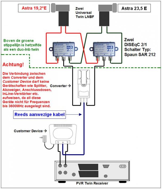

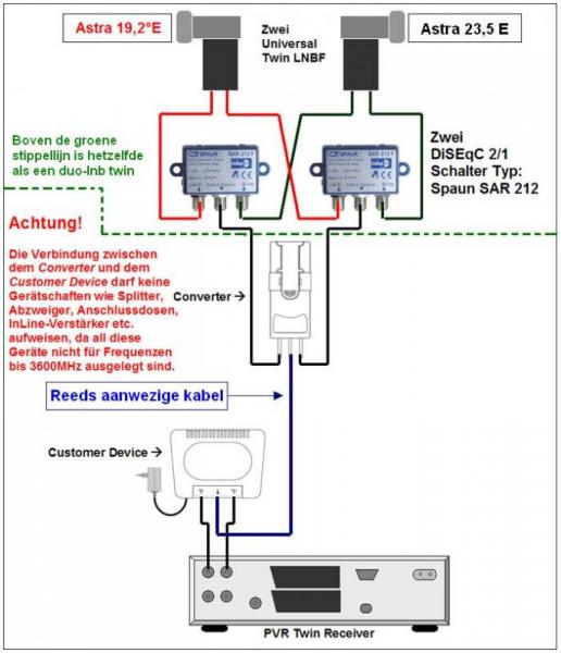

Beste Kato
Bedenk dat je met de Stacker Destacker met een frequentie werkt tot 3550MHz. Normaal is dat maar tot maximum 2150MHz.
Je moet dus uitstekende coaxkabel hebben liggen om de Stacker Destacker met succes toe te kunnen passen.

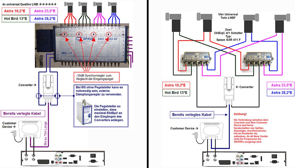

Kato,
Ik gebruik naar volle tevredenheid een Johansson 9645 KIT Stacker/Destacker. Deze heeft geen voeding nodig tenzij je er heel veel lnbs en switches aan gaat hangen.
Prettige is ook dat je met zon kit meerdere satellieten kunt gaan ontvangen, terwijl unicable maar 2 max toelaat.
Zoals Sprietje zegt, zorg dat je een goede coax cable gebruikt.
