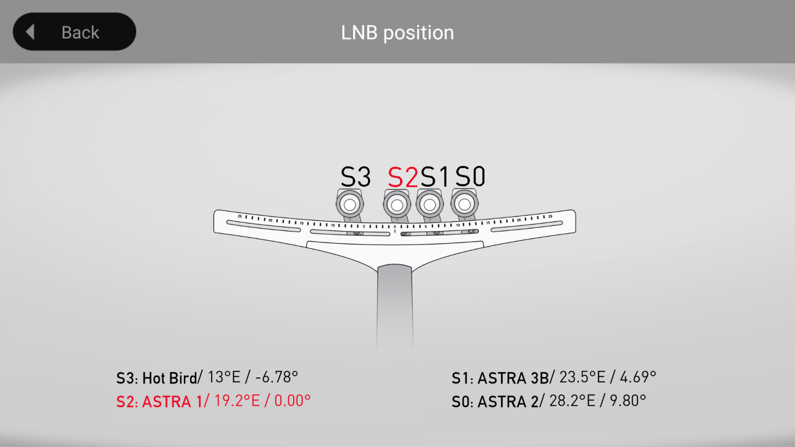

Schotel is uitgericht een een app van Cahors
gegevens Elevation   30,07
                Azimuth     162,92
                Tilt angle    -10,71
ik zal dit dadelijk eens uit proberen.

Moet de satellietvolgorde niet gewijzigd worden van de DiSEqC ?
Zie markering in rood
