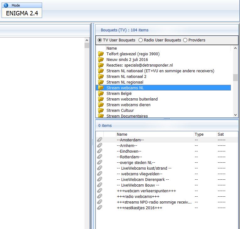

Een vraagje waar ik al enkele dagen mee zit.
Indien ik mijn zenderlijst inbreng via EnigmEdit werkt alles perfect uitgenomen de stream bouquetten. Daar komen kruisjes of streepjes voor en na.(zie screenshot) . Ik kan deze op de tv wel selecteren maar krijg geen kanalen. Waarschijnlijk zie ik iets over het hoofd maar kan niet direct denken wat. Misschien een applicatie die ik te kort heb ?  Heb de laatste updates gedaan, voor de rest werken alle bouquetten prima.

het kan natuurlijk zijn dat u een onvolledige settingslijst erin hebt gezet die qua streams niet meer de juiste links heeft
test 1 )
ik open die desbetreffende dan effe op de computer, want als die daar ook niet loopt is het duidelijk een linkfout
als die daar wel op opent, en de Webcam beeld geeft is duidelijk de SOLO2 schuld
a ) firmware heeft geen juiste app of een bug
b ) de snelheid van uw internet verbinding is op de SOLO2 verkeerd ingesteld (1 Gbit dan werkt het)
ik had nooit problemen met de webcams onder VTI images
dus test 1 en dan kijken naar a + b

​Heb je tips opgevolgd en het blijkt dus wel degelijk aan de lijst te liggen. Dus werkt op de pc ook niet.
Tja, dus dan maar een zenderlijst zoeken waar er stream en/of webcam kanalen tussen zitten. (Is toch handig qua meteo vind ik)
Indien suggesties, die zijn altijd welkom of kan je die er eventueel manueel bij zetten? (Enigma2-settings-13.0E-19.2E-23.5E-28.2E )
