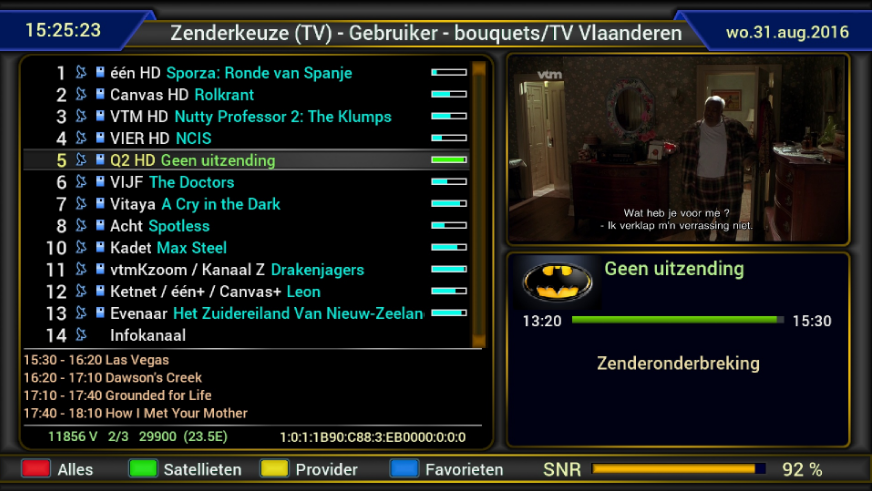

2BE is gewijzigd in Q2. Picon aangepast. Wil nu echter gewoon de zendernaam aanpassen van 2BE HD naar Q2 HD. Via het menu echter geen optie daarvoor. Kan natuurlijk de zender wissen en opnieuw scannen. Maar dat is niet echt de manier vind ik... Heb in userbouquet.tvvlaanderen.tv gekeken (staat geen zendernaam). In de remote.tvvlaanderen.tv staat wel de naam en heb ik daar succesvol kunnen wijzigen. Zelfs de lamedb ge-edit van 2BE naar Q2 maar na een herstart staat er nog steeds braaf 2BE HD...
Iemand een idee?

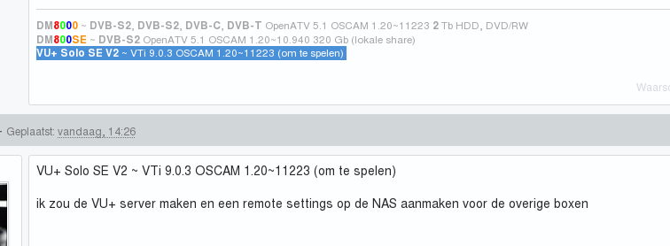

VU+ Solo SE V2 ~ VTi 9.0.3 OSCAM 1.20~11223 (om te spelen)
ik zou de VU+ server maken en een remote settings op de NAS aanmaken voor de overige boxen

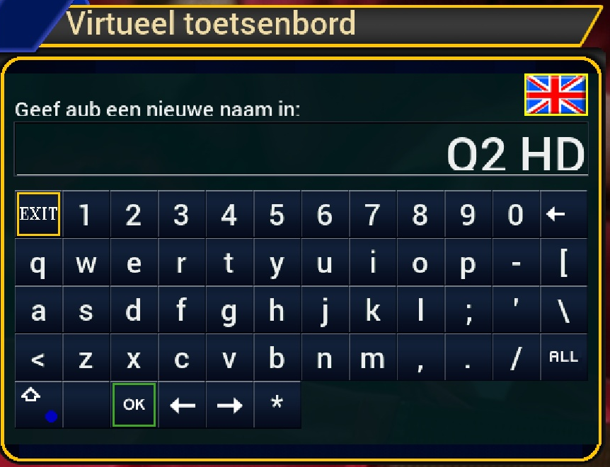

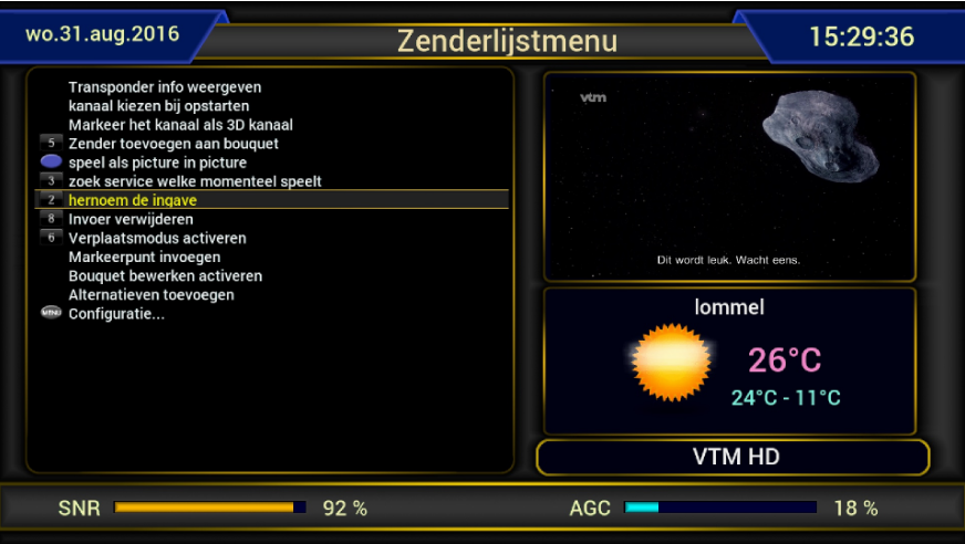

natuurlijk kun je de zendernaam per menu wijzigen
ja pardon dat ging onder in je vraagstelling, je noemde het via het menu geen optie daarvoor!
ik had in VTI die optie zo als bij OpenPli kunnen tonen per menu
aangepast door Tonskidutch
Revelations, Sunset Mix
Alina Kiya, Full Intention
Die optie kón ik niet tonen omdat VTi 9.0.3 die optie dus NIET heeft. Best wel een gemis dus. In de header heb ik ook keurig aangegeven dat het om VTi gaat en niet om OpenPli... Via het menu dus NIET op te losse... Zelfs een losse transponderscan doet er niets aan! Enige wat werkt is een fastscan van TV Vlaanderen, of de zender eerst wissen, box herstarten, transponder scan...
Behoorlijk minpuntje van VTi vind ik....
Maar goed... Weer aangepast...
dus met vti gaat het dus niet als je de zenderlijst open doet en dan op menu drukt ...of misschien een andere toets bij vti
