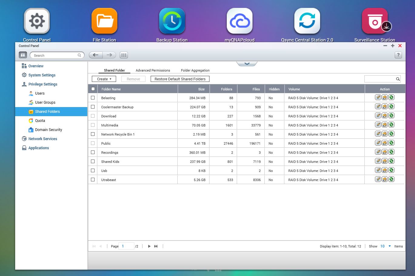

Als je de map Multimedia wil blijven gebruiken moet die toegang geven aan een user met password.
Ik weet niet hoe je je QNAP hebt ingericht, maar je moet een user (bestaand of nieuw te creeren)  dan toegang geven tot de map.
In Kodi moet je dan die User en password invoeren zodat Kodi weet wat het voor toegang tot QNAP/Multimedia moet gebruiken.
De QNAP moet dus ook weten dat deze user toegang krijgt tot Multimedia.
Dat kan in het op bijlage getoonde scherm. Hou er rekening mee dat Kodi niet alleen leest maar ook moet kunnen schrijven naar die map.
Het middelste van die action symbolen gebruik je om die user de priviliges voor Multimedia toe te kennen.
