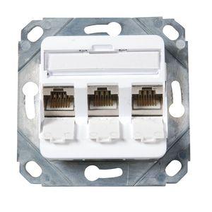

Volgens de beschrijving niet want ook hier wordt gebruik gemaakt van een LSA bevestigingsstrook.
Omschrijving
Wandcontactdoos CAT6 2x utp afgeschermd LSA inbouw
Kant en klare wandcontactdozen
Met 2 RJ45 aansluitingen
LSA+ lijsten met kleurcode
dan heb je deze nodig

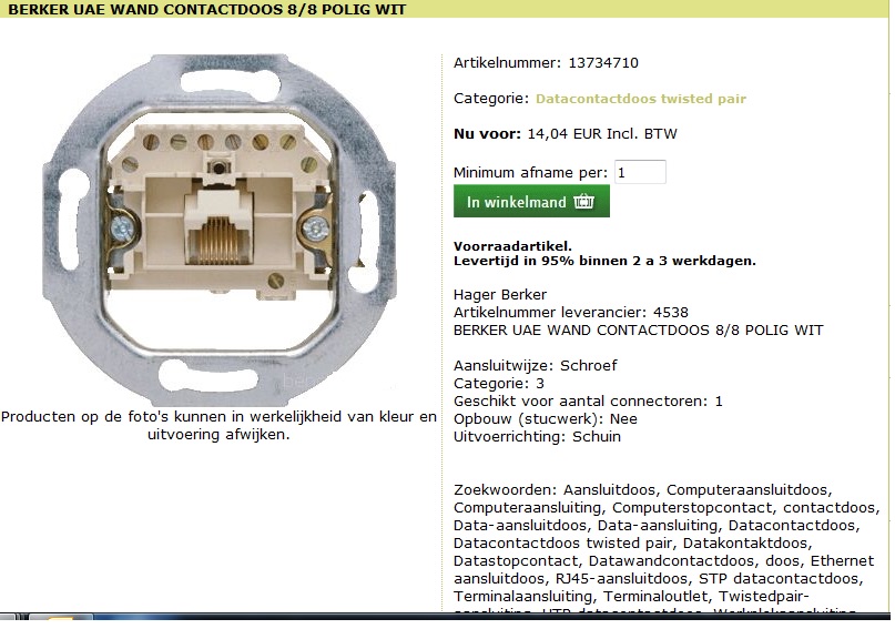

Oeps, ik zag dat de genoemde contactdoos voor CAT3 bedoeld is en dat is niet de bedoeling.
Ik denk dat dit o.a. gerelateerd is aan de schroefbevestiging of zie ik het verkeerd?
aangepast door Jürgen
Ja met schroefbevestiging ,ik denk dat hij ook wel werkt met CAT 5 en 6

Bestel die maar niet... is nl "Aansluitwijze: LSA-compatible"
De schroefbevestiging houd in dat je hem met 4 schroeven op een wandje oid kunt vastzetten ;)

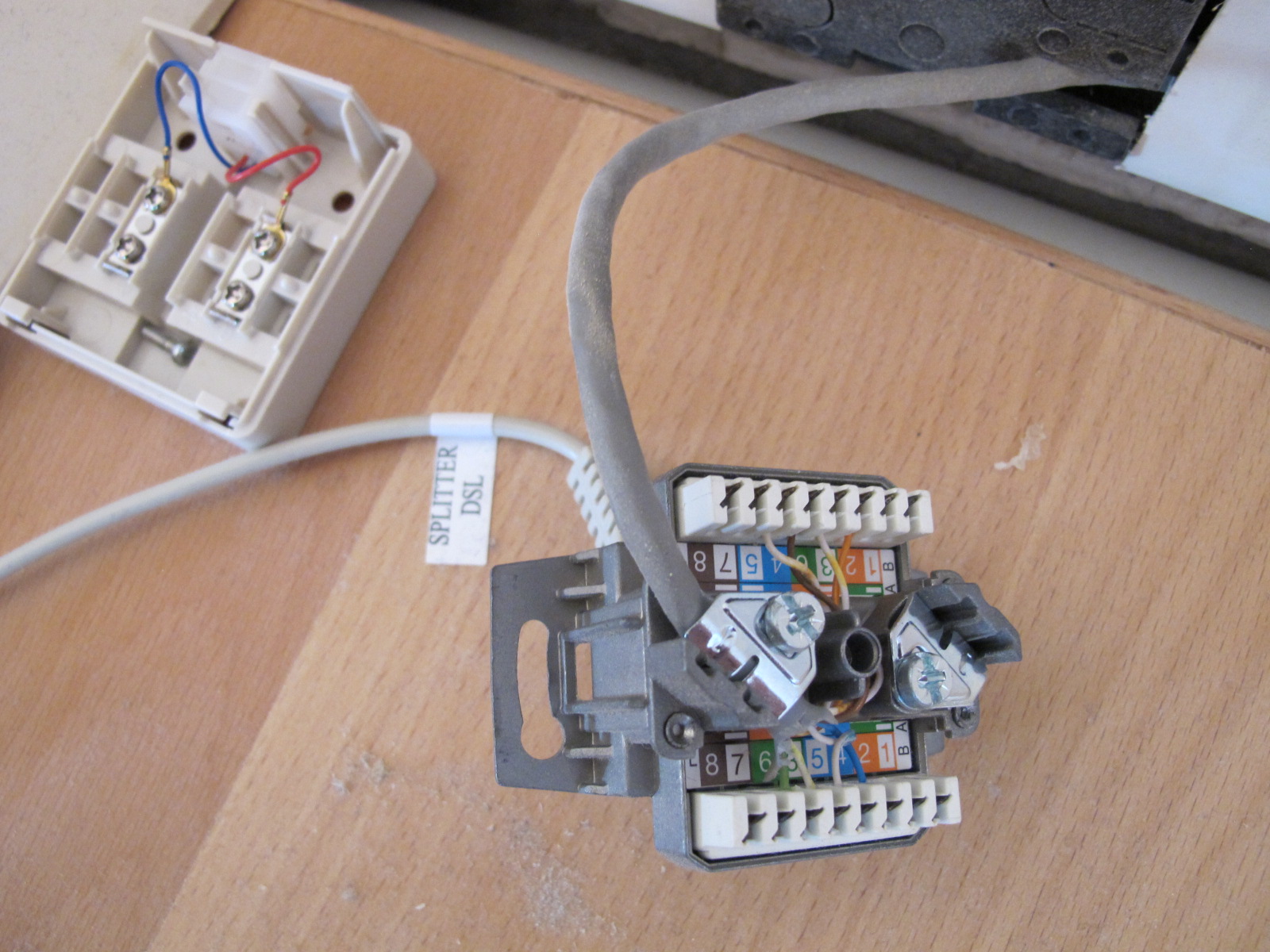

als je de hele cat6 met mantel en die 8 draadjes in de afgeschermde behuizing wilt krijgen moet je de ruimte hebben
dan is een opbouwdoos veel prettiger werken i.v.m. de kabellengte die je als overmaat nodig hebt om te kunnen in en uitbouwen
hier een voorbeeld met cat5

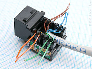

Met een panduit utp jack zonder gereedschap af te monteren is het een kwestie van je draden op de juiste positie inleggen en de behuizing vast klikken.
Dan  de utp jack in de draagring plaatsen en het kapje er op schroeven.
