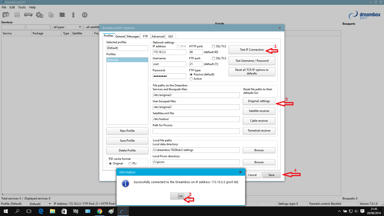

kijk hier een goed naar de instellingen

De instellingen staan goed (zoals ook in openingtopic staat vermeld), voorheen ging het ook altijd goed. Om e.o.a. reden wilt ie gewoon niet meer uploaden. Firewall ook al uitgeschakeld btw.
