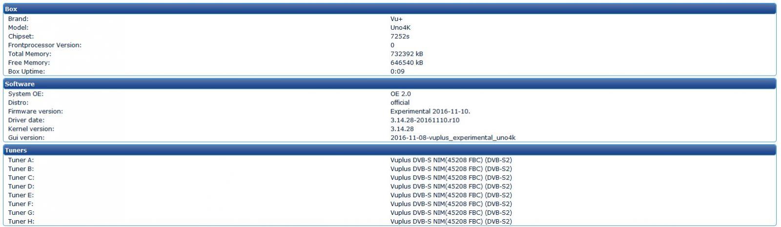

Vu+ Uno 4k net aangeschaft met originele software zie bijlage: 2016-11-08-vuplus_experimental_uno4k
Dat 'experimental' vindt ik wel vreemd. Voel me proefkonijn.
Merkwaardig overigens dat op de Vu+ site ook nog geen manual of software staat.

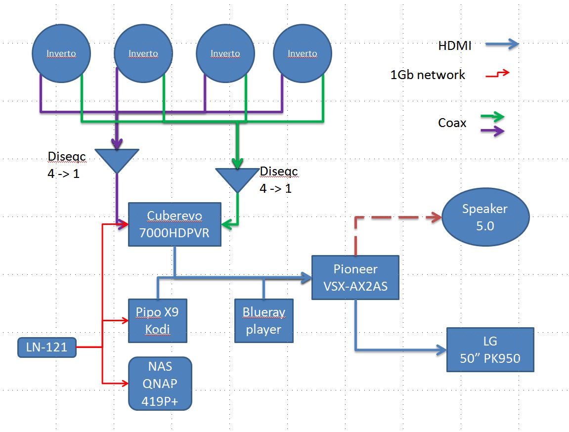

Deze Uno gewoon in plaats van Twin Cuberevo HD gezet met exact zoals op de Cuberevo diseqc A/B/C/D:
A - Hotbird 13.0
B - Astra 19.2
C - Astra 23.5
D - Astra 28...ben even de tienden kwijt

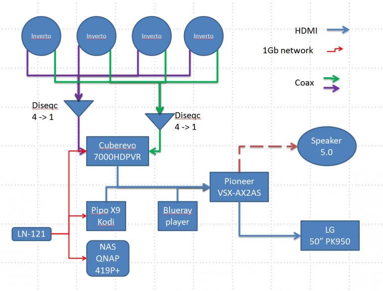

Zie bijlage voor opstelling.
De Uno weigert Astra 23 te zien (automatisch, hand of blind scan). Dus Cuberevo weer teruggeplaatst en die oude Cuberevo ziet Astra 23 uitstekend. Onhandig want dan mis ik Canaldigitaal op de Uno.
De Cuberevo weer teruggeplaatst en ik heb toch echt uitstekende ontvangst op C - Astra 23.5
Heb nu een paar uur gezocht, maar kennelijk zie ik echt iets over het hoofd.
Bij voorbaat dank voor suggesties.

p.s. dat schema is natuurlijk nu toe aan een aanpassing m.b.t die cubevero of wat was dat :P
