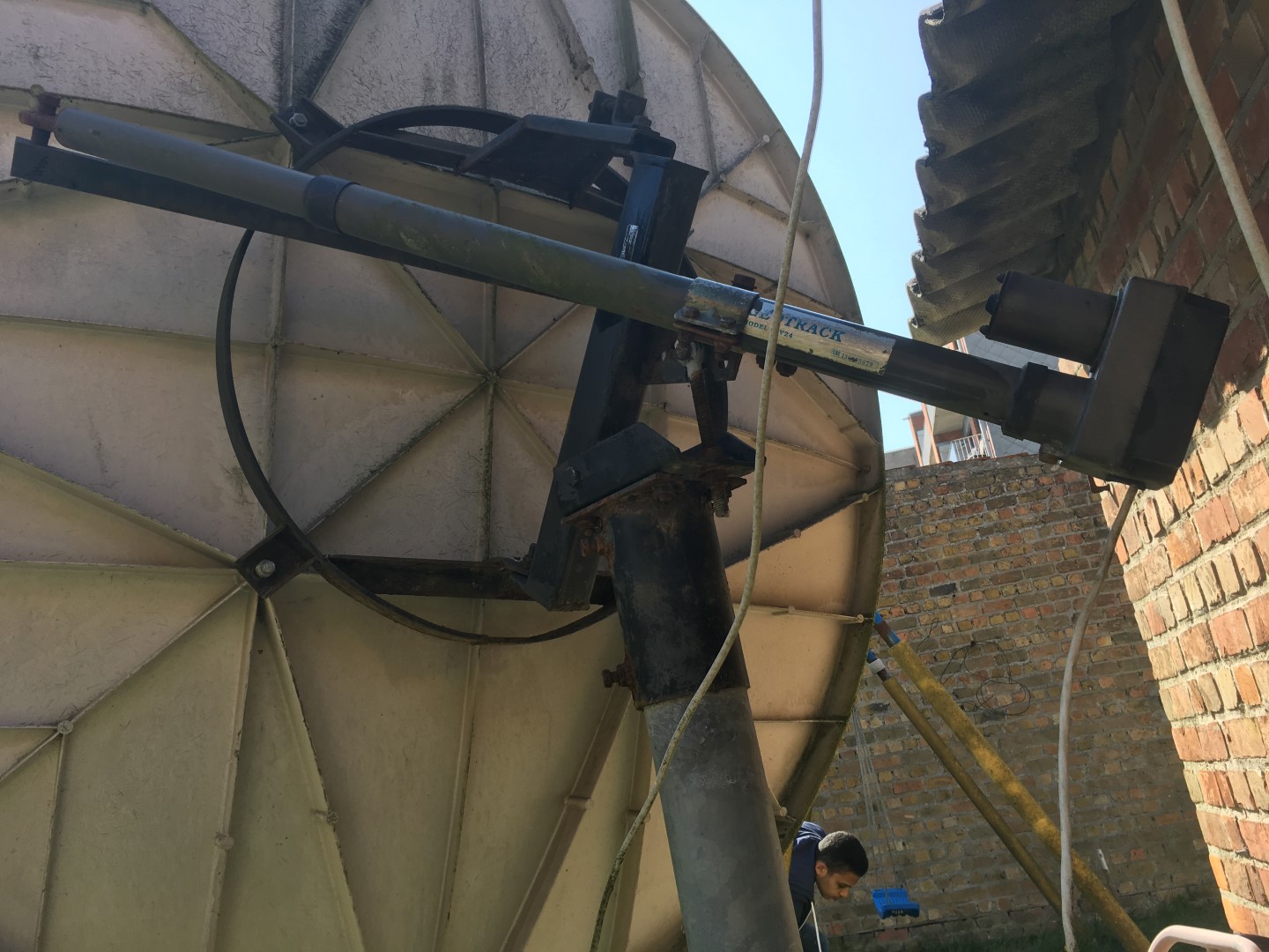

Crazy Sat Geplaatst: 14 april 2017 Geplaatst: 14 april 2017 De Channel Master 180 cm stond ook reeds jaren op mijn vervanglijstje . Zaterdag gaan demonteren en afgehaald. Wel een kleine opknapbeurt aan de mount , stond dicht bij de Noordzee.... Maar komt in orde. Ben er wel héél blij mee. 2 feedhunting , a crazy hobby ! Edison OS mio 4K UHD + Octagon SF8008 4K UHD + Dr.HD F15 + Edison OS mini + Technomate TM-5402 HD M3 CI , Moteck SG2100 + Deltastar 90 cm + Invacom C120 QDF-031 Quad lnb + SkyStar HD2,TBS5927 , en TT-budget S2-1600 kaart. Channel Master 180 cm schotel + ESX241 lnb voor C-band. DVB-T2 via Oostvleteren,Egem,Mont des Cats,Bouvigny en Doornik.
