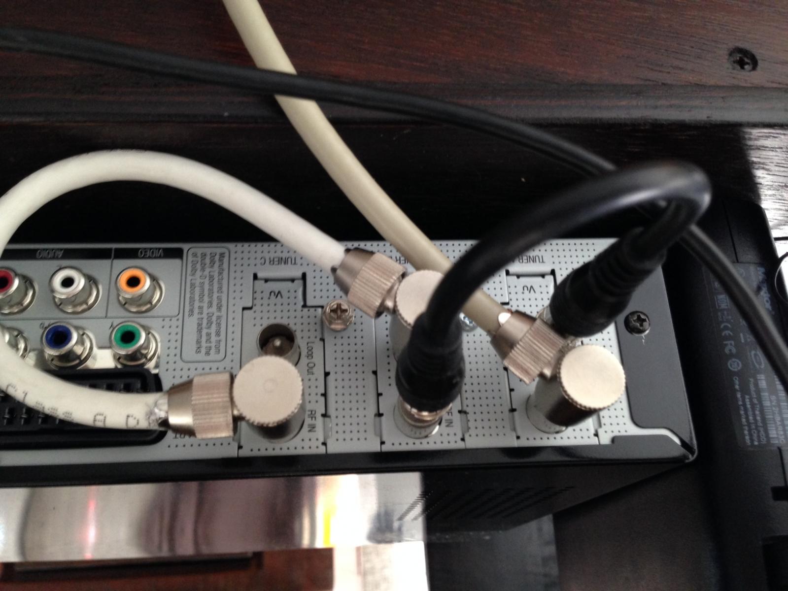

Ik gebruik een vu+ duo2 met openpli, de ontvanger heeft 2 tuners dvb-s en dvb-c het sat gedeelte werkt prima geen problemen, maar de kabeltuner heeft een rare afwijking met de signaalwaarde. Als ik via dvb-c naar ziggo kijk zie ik rechts onderin een signaalwaarde van 5 tot 20 % elke zender heeft een andere waarde. Ook af en toe blokvorming. Als ik de zelfde coxkabel in de samsung tv steek, dus zonder dvb-c, heb ik overal een signaalwaarde van 98 % ook als ik de kabel doorlus in de dvb-c tuner is de waarde 98 %. Ik ben vervolgens naar de satboer gegaan met mijn ontvanger en daar is alles prima 100% op de dvb-c tuner. Heeft iemand een idee waar dit aan kan liggen?  Uiteraard zijn alle kabels en stekkers van de beste kwaliteit.
kun je de receiver openen en de DVB-C/T tuner eens eruit nemen en van beide zijden fotograferen
afhankelijk van de signaalsterkte op de Coax van Ziggo kan het bij de oudere DVB-C/T insteektuners wel eens gebeuren dat die overstuurd worden
die oude types hebben een vette dikke elco aan de zijkant gesoldeerd (dan weet je het meteen)
dan helpt meestal enkel nog een regelbare signaaldemper

Beste Tonskidutch, een regelbare signaaldemper heb ik ook al geprobeerd en dat haalde niets uit, het vreemde is dat bij de satboer alle kabelfrequeties 100% waren.
dan ligt het dus OOK niet aan de VU+ DUO2, enkel aan de signaalkwaliteit op de tuner ingang
neem maar eens een nieuwe coax voor het aansluiten en een fatsoenlijke stekker als ultime kabel test
