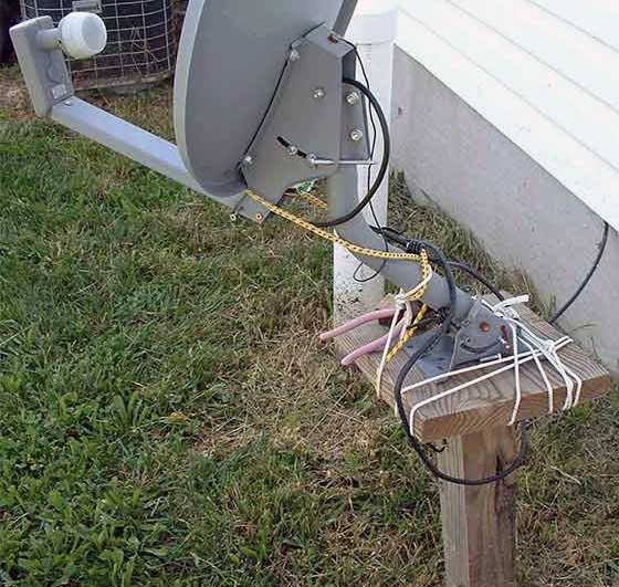

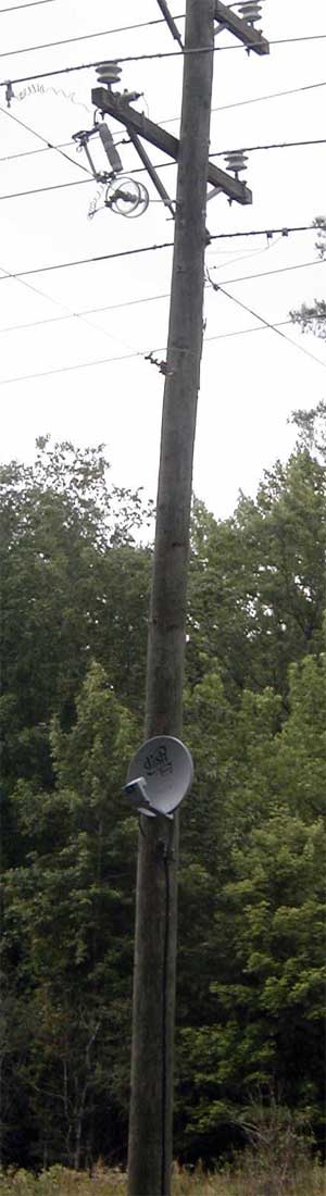

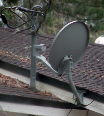

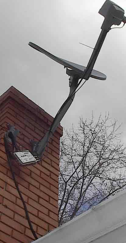

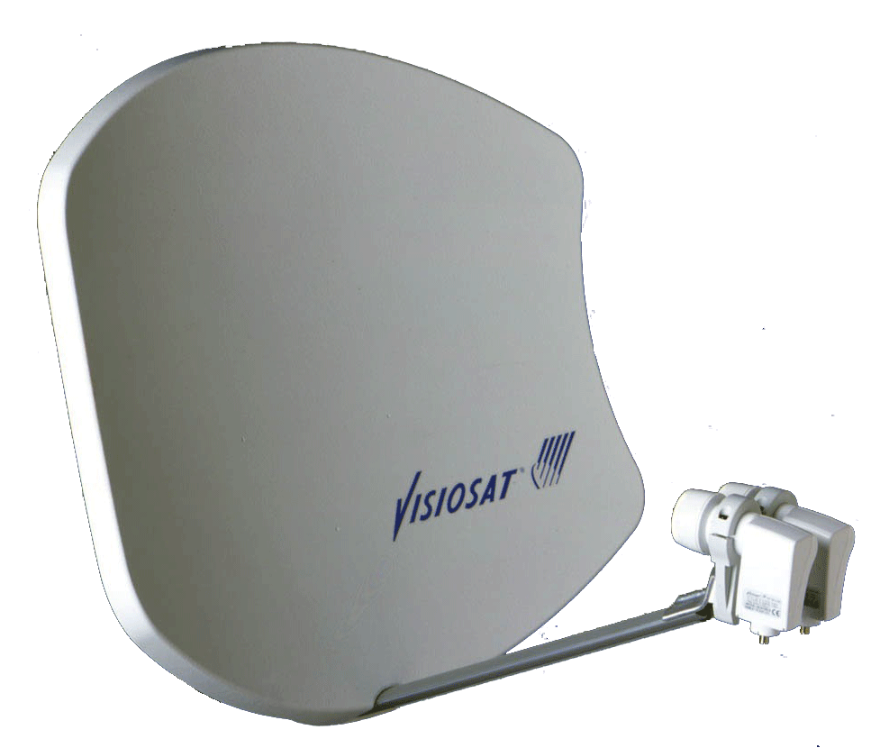

Emekli Geplaatst: 26 juni 2017 Geplaatst: 26 juni 2017 Ik dacht, laat ik eens een draadje beginnen over problematiek bij muurbeugels. Wat dacht je van deze? Aiii, muurbeugel iets te kort om de schotel op de satelliet te richten. Dan is dit de oplossing dacht deze persoon. Aan de stand van de LNB zou dit in Turkije kunnen zijn. Toen ik hier jaren geleden kwam wonen, hadden ze hier schotels van ik denk 90 cm. die aan beide kanten ook afgekant waren, bij Google afbeeldingen helaas niet gevonden. Ze leken nog het meest op een Visiosat, maar dan ovaler met zijkanten er af en met een LNB. Vu+ Uno 4K SE en 1TB HDD / Samsung 65'' UHD Smart TV. Vier schotels, 150, 120, 90 en 120** cm., voor Astra 1 & 3, Hotbird/Eurobird, Türksat, ** is tijdelijk buiten gebruik.
Drs. IJzerbout Geplaatst: 26 juni 2017 Geplaatst: 26 juni 2017 Ja, klopt en ook logisch. Die waren voor 4:3 beeldverhouding. 1 Stay delulu !

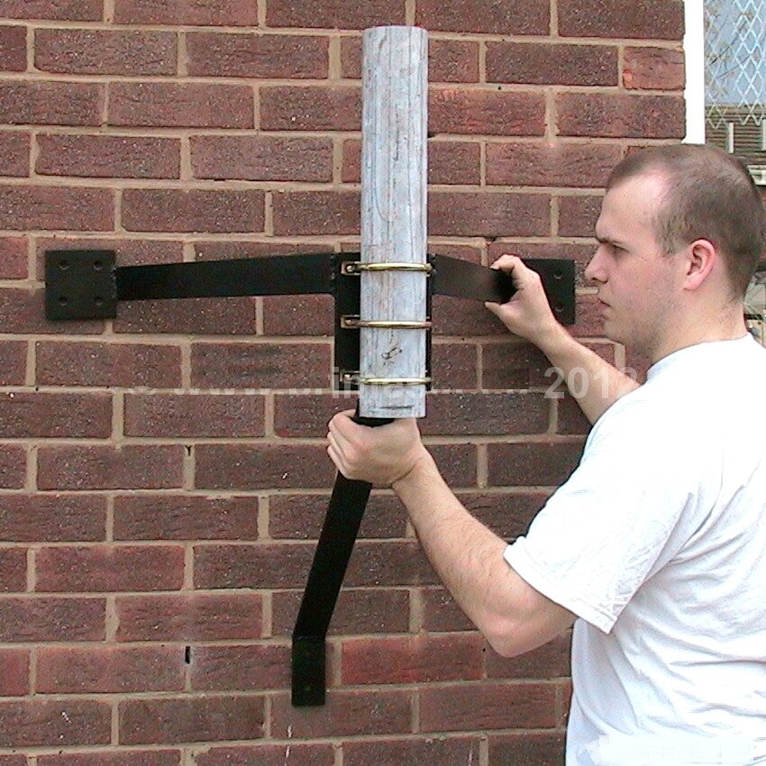

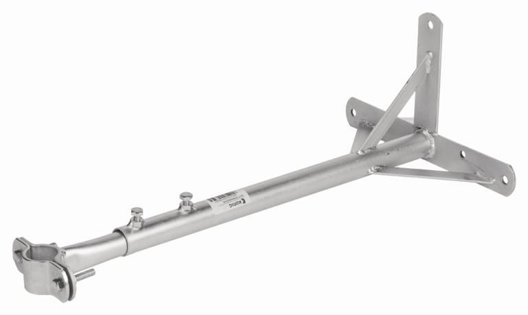

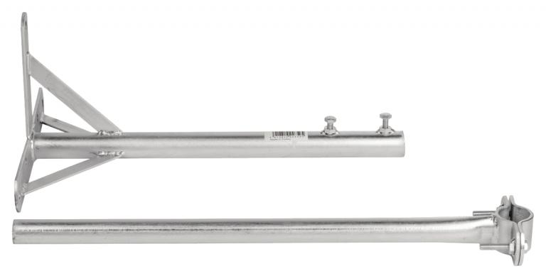

Sprietje Geplaatst: 26 juni 2017 Auteur Geplaatst: 26 juni 2017 Kijk, dit kun je gerust een stevige muurbeugel noemen.
trust Geplaatst: 26 juni 2017 Geplaatst: 26 juni 2017 Kijk, dit kun je gerust een stevige muurbeugel noemen.Alleen plaatst ie em verkeerd , voor de kracht maakt het niet uit maar regenwater loopt langs de buis en onderste steun nu tegen de muur ,Krijg je een zwart spoor op de muur . Het verschil tussen theorie en praktijk is mijn uitdaging . Octagon SF8008 4K Edision Primo IP S2 Dr.HD F16 1.8 m ChannelMaster Offset in tuin 53º E - 45º W Jaeger SMR 1224 Usals met 5 Lnb wisselaar 2x Ka - Ku - C band Lin / Circ 1.2 m Echostar Offset aan schuur 53º E 34.5 W Twoteck Twinrotor met 3 Lnb wisselaar Ku - Ku low - Ka

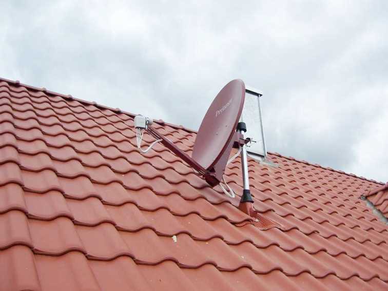

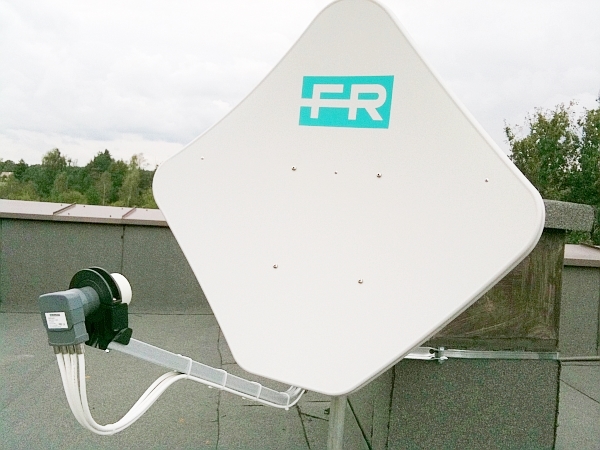

Sprietje Geplaatst: 26 juni 2017 Auteur Geplaatst: 26 juni 2017 (aangepast) Beste Drs.IJzerboutJij weet nogal veel. Voor welk beeldformaat is deze schotel dan van Italiaanse makelij? 26 juni 2017 aangepast door Sprietje
Mojo Geplaatst: 26 juni 2017 Geplaatst: 26 juni 2017 Beste Drs.IJzerbout Jij weet nogal veel. Voor welk beeldformaat is deze schotel dan van Italiaanse makelij? Die is voor als je op de bank ligt te kijken. You know when you've been shagged. I like receivers who give me pleasure.

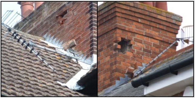

Sprietje Geplaatst: 26 juni 2017 Auteur Geplaatst: 26 juni 2017 En als de stenen niet erg goed gemetseld zijn, ruk je ze zo uit de muur of nog erger.

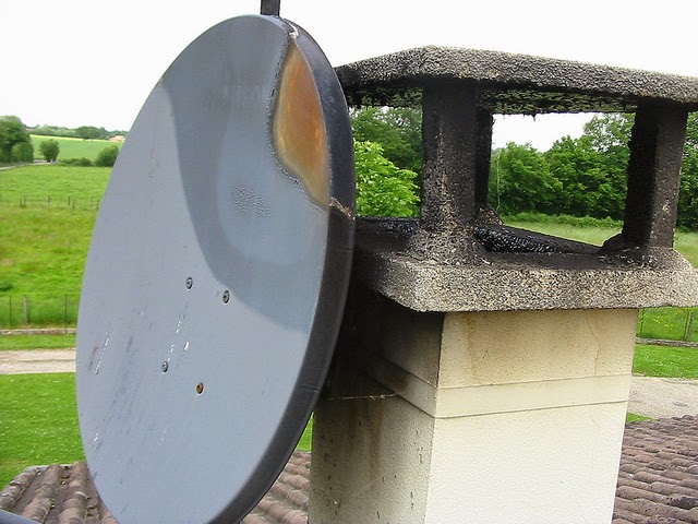

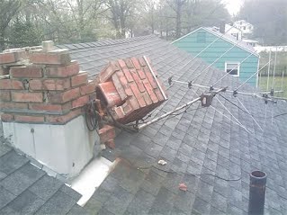

Sprietje Geplaatst: 26 juni 2017 Auteur Geplaatst: 26 juni 2017 Een schotel aan de schoorsteen is niet altijd een goed idee.

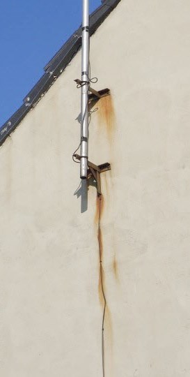

Sprietje Geplaatst: 26 juni 2017 Auteur Geplaatst: 26 juni 2017 Trust, vuile strepen krijg je toch wel en die zie je het beste op een witte muur. Ook bij de bovenste steun heb je bruine strepen.
Moderator ceesv Geplaatst: 26 juni 2017 Moderator Geplaatst: 26 juni 2017 Een schotel aan de schoorsteen is niet altijd een goed idee. Teveel naar Hotbird gekeken? Gaat niet bestaat niet! 65" 4-K OLED, Vu+ Duo 4K SE BT, Vu+ Solo 4K, Rebox-8500, Rebox-8000, Wavefrontier T-90, Satlook Digital NIT, Megasat HD5 Combo Gebruik je een advertentie blocker? Maak dan een uitzondering voor onze website. Zonder advertentie (inkomsten) kan deze site niet voortbestaan.
trust Geplaatst: 26 juni 2017 Geplaatst: 26 juni 2017 Trust, vuile strepen krijg je toch wel en die zie je het beste op een witte muur. Ook bij de bovenste steun heb je bruine strepen. Zeker als je onbehandelde stalen hoekprofielen direct tegen de muur monteert . Het verschil tussen theorie en praktijk is mijn uitdaging . Octagon SF8008 4K Edision Primo IP S2 Dr.HD F16 1.8 m ChannelMaster Offset in tuin 53º E - 45º W Jaeger SMR 1224 Usals met 5 Lnb wisselaar 2x Ka - Ku - C band Lin / Circ 1.2 m Echostar Offset aan schuur 53º E 34.5 W Twoteck Twinrotor met 3 Lnb wisselaar Ku - Ku low - Ka
Drs. IJzerbout Geplaatst: 27 juni 2017 Geplaatst: 27 juni 2017 Een schotel aan de schoorsteen is niet altijd een goed idee. Een schotel of iets anders aan de schoorsteen monteren is in Duitsland verboden. De schoorsteenveger die verplicht komt 1x per jaar komt, sluit gelijk de verwarming af en je mag hem niet meer gebruiken totdat de schoorsteenveger de hele boel weer afgenomen heeft. Stay delulu !
Sprietje Geplaatst: 27 juni 2017 Auteur Geplaatst: 27 juni 2017 Tjesus, wat een draconische maatregelen daar in Duitsland. Weet jij daar de preciese reden van waarom je geen schotel aan de schoorsteen mag monteren? Ik had er nog nooit van gehoord.Dat is dan zeker ook de reden waarom je in Duitsland zo vaak ziet dat ze de mast ergens door het dak heen plaatsen?
