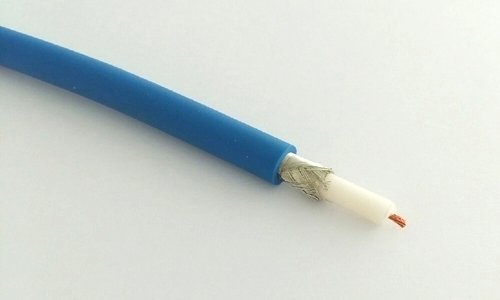

Sprietje Geplaatst: 29 oktober 2018 Auteur Geplaatst: 29 oktober 2018 beste aknot Bedankt voor je uitstekende terugkoppeling over de ervaringen van je B&R-schotel in Calpe, voor veel mensen beter bekent als locatie Benidorm dat je op afstand ziet liggen. Mooi dat ook jij kunt beamen dat je met een schotel van slechts 43cm een prima ontvangst hebt van Joyne in Spanje. En ja, als je een schotel tijdens vakantie mee moet nemen, dan zijn afmetingen en gewicht erg belangrijk. Daarom is het jammer dat Joyne geen montagebeugel levert in aluminium. Natuurlijk is een stalen beugel sterker en voor een permanente montage dan ook aan te bevelen maar deze schotel is juist door zijn uitstekende prestaties en geringe afmetingen heel geschikt om mee te nemen en dan speelt het gewicht ook een belangrijke factor. Het zou mooi zijn dat Joyne ook een montagebeugel van aluminium kan leveren. Verder de blauwe Maxview coaxkabel die je gebruikt. Dit is zeer soepele coaxkabel maar de elektrische eigenschappen zijn bedroevend. Het is een kabel met slechts een vlechtmantel afscherming die zeker niet dicht geweven is. Dit is een coaxkwaliteit die 50 jaar geleden gebruikt werd voor de Yagi antennes. Voor satellietontvangst is het minimale toch dat er behalve een vlechtmantel ook een folieafscherming aanwezig is. Een coaxkabel met een 1 folieafscherming voldoet officieel niet meer aan 4G afscherming, daar is een dubbele folieafscherming voor nodig. Nu wil ik niet meteen zeggen dat deze kabel voor slechte ontvangst zorgt maar als je toevallig een sterk 4G-signaal in de buurt hebt, kan het je kijkplezier behoorlijk vergallen.
