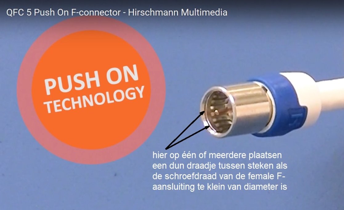

Sprietje Geplaatst: 4 februari 2020 Geplaatst: 4 februari 2020 (aangepast) Ik heb ook flink wat F-female pluggen opgemeten en ik ben de diameters 9,10 - 9,15 - 9,20 - 9,25 en 9,30 tegen gekomen. Bij een te dunne diameter klemt hij onvoldoende. Misschien een strookje aluminiumfoile over de schroefdraad wikkelen zodat de diameter wat groter wordt. Die folie gaat zich toch helemaal in de schroefdraad vastzetten. Mogelijk kun je ook dit doen: 4 februari 2020 aangepast door Sprietje

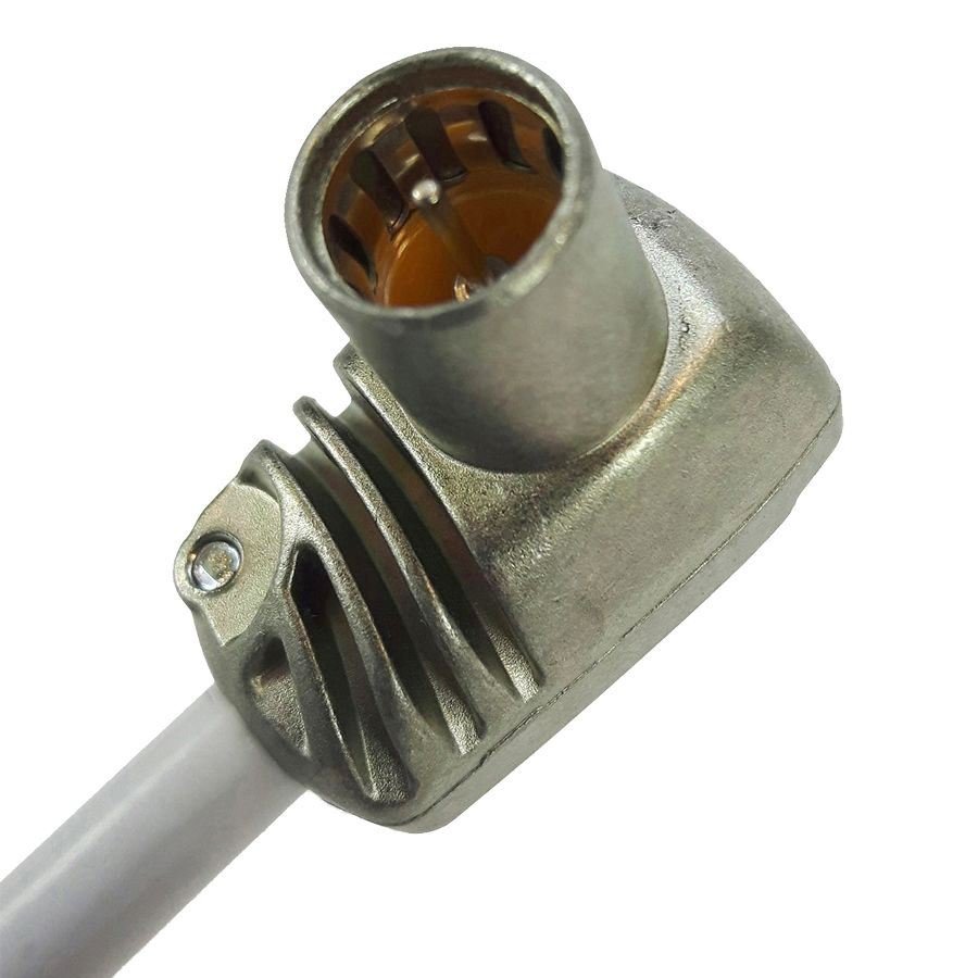

henkvd1 Geplaatst: 4 februari 2020 Geplaatst: 4 februari 2020 Of ze permanent nu zo geschikt zijn dat laat ik in het midden, voor snel even een installatie doormeten gebruik ik quick connect adapters, ze blijven door het veertje in ieder geval goed zitten en dat voldoet.
drz Geplaatst: 5 februari 2020 Geplaatst: 5 februari 2020 @henkvd1, deze verloopconnectoren gebruik ik zelf al 25 jaar en er zijn er maar twee stuk gegaan door eigen toedoen. Ook de haakse variant is erg prettig voor wanneer je weinig ruimte achter je box of tv hebt.. "Een leven dat niet kritisch naar zichzelf kijkt, is het niet waard om geleefd te worden."
