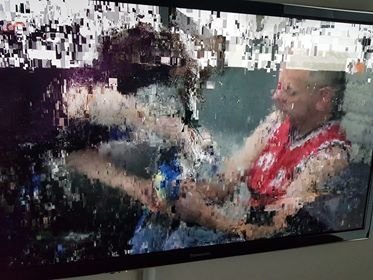

musicmannetje Geplaatst: 11 december 2017 Geplaatst: 11 december 2017 Ik heb sinds de overgang van Ziggo naar het 5555 netwerk last van blokken in beeld bij de FTA zenders op DVB-C. Dit terwijl de ontvangst prima is (SNR 81% en AGC 79%). Ik heb enige tijd geleden de complete in-huis bekabeling vervangen door kabelkeur coax en een directe verbinding tussen meterkast en gigablue gemaakt (zonder wandaansluiting, bijvoorbeeld). Hier was het probleem niet mee verholpen dus nog een versterker ertussen geplaatst (de 2 DVB-C kaarten hebben nu een eigen uitgang van de verdeelversterker). Nog steeds geen resultaat. Bij een van de vele zoektochten naar het antwoord begreep ik dat er een probleem zou kunnen zijn met het feit dat de enigma2 software niet goed overweg kan met HD FTA zenders, zoals die van NPO. Ik heb dat verder nergens anders kunnen vinden, maar voor de zekerheid de openmips 4.2 vervangen door openPLI 6.2. Ook hier geen verbetering. Ten einde raad heb ik maar een nieuwe tuner kaart besteld, want misschien is het toch een hardware defect. Deze wordt binnenkort geleverd. Vanuit de kabelkeur storingen pagina begreep ik ook iets over externe stoorsignalen. De gigablue staat op een tv kast (40cm hoog) met daaronder op de grond een wifi puntje. Is dat misschien de oorzaak van het probleem? Elk idee/suggestie is welkom. Dank! Patrick.
youriy Geplaatst: 11 december 2017 Geplaatst: 11 december 2017 Dat van dat wifi-punt is snel uitgeprobeerd. Verder is er ook nog een mogelijkheid dat je juist een te sterk signaal hebt. clarke-tech HD4100+, gigablue UHD trio 4k, rotor 53grO-45grW, Fuba 85 cm.

youriy Geplaatst: 11 december 2017 Geplaatst: 11 december 2017 6 uur geleden zei musicmannetje: Dit soort beelden zie ik toch nooit. Laat dit dan eens zien op het ziggoforum of ziggogebruikersforum. clarke-tech HD4100+, gigablue UHD trio 4k, rotor 53grO-45grW, Fuba 85 cm.

musicmannetje Geplaatst: 11 december 2017 Auteur Geplaatst: 11 december 2017 16 minuten geleden zei youriy: Dit soort beelden zie ik toch nooit. Laat dit dan eens zien op het ziggoforum of ziggogebruikersforum. Dat heb ik tijden geleden al eens gedaan, toen de overgang naar/van UPC net achter de rug was.. Het probleem is dat Ziggo geen ondersteuning biedt op de eigen aangeschafte en ingerichte ontvangers. Het eerste wat gezegd werd (niet alleen door ziggo zelf maar ook door het forum) is dat de bekabeling en wandaansluiting aan vernieuwing toe was. Dit heb ik veranderd maar dat bleek niet echt soelaas te bieden. Op mijn SmartTV (met CI+ van Ziggo) heb ik het veel minder tot sporadisch, dus het moet wel aan de Gigablue liggen, denk ik dan. Zo'n regelbare weerstand is wel een idee, maar hoe zit dat dan met de afsluitweerstand van de aansluiting. Ik weet, het is een capacitieve weerstand, maar toch.. een echte harde weerstand in de keten geeft toch weer een risico op reflecties en lopende golven. Maar eens kijken of dat kan helpen.
